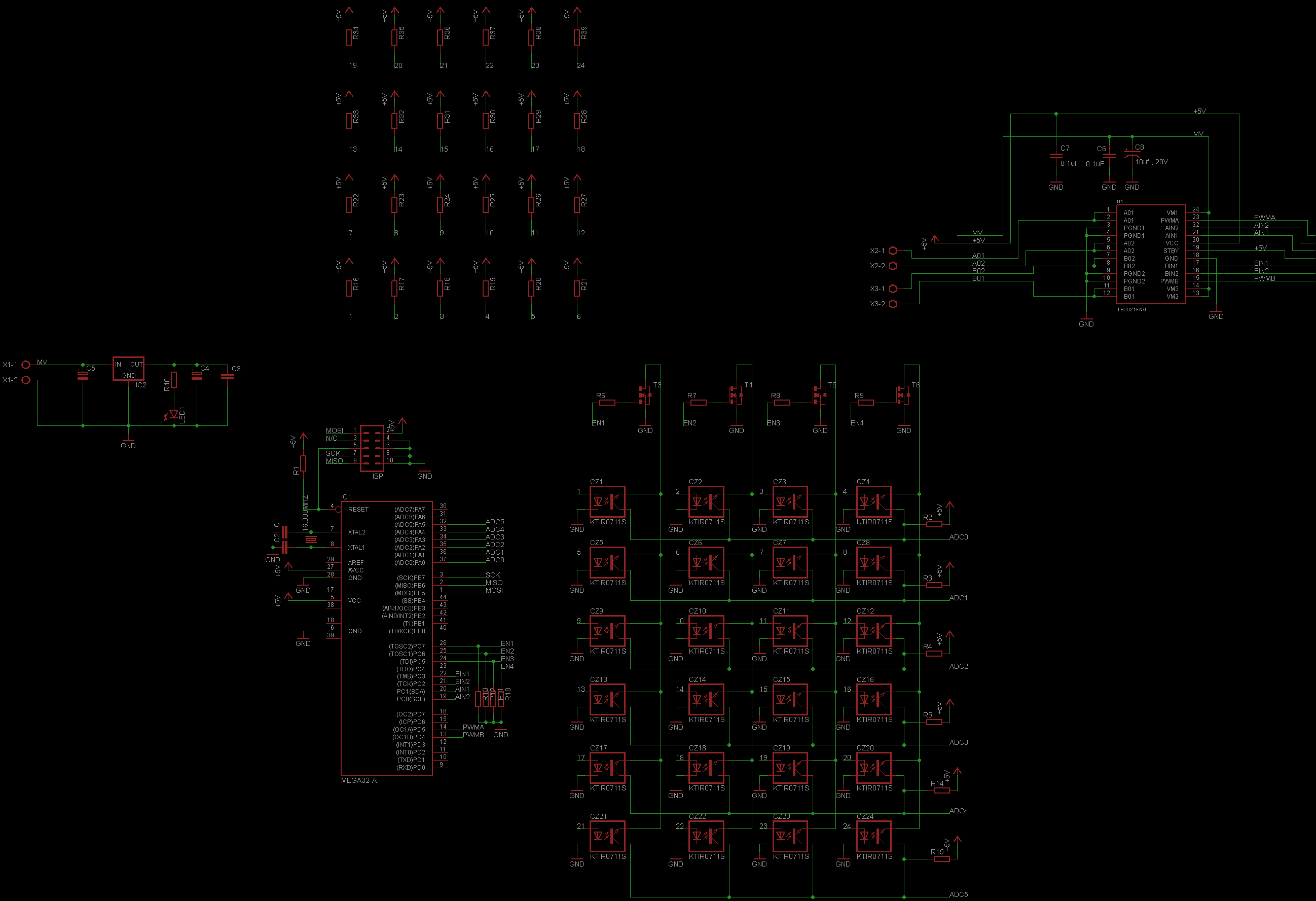

OK, udostępniam schemat, który jest na chwilę obecną - na razie bez tego całego "neonu".
Proszę o sprawdzenie poprawności elektrycznej i ogólnie merytorycznej. Wszelkie uwagi mile widziane 😉
1. Jak korzystasz z ADC to zakładaj filtr LC na AVCC i AREF przez 100nF do masy.
2. Nie wszystkie piny Vcc i GND uC podłączyłeś
3. Na wejściu stabilizatora mógłbyś dać 100nF jeszcze.
4. Ja zawsze każdy pin Vcc zasilania uC ściągam prze 100nF do masy.
Przeczytaj tu punkt II.1 i sam zdecyduj.
  • Pomogłeś! 1
electrik_eye nadal nie podłączyłeś wszystkich pinów zasilających mikrokontrolera (17,18,38,39)! Tak samo brakuje im kondensatorów filtrujących.
Jakoś nie widzę tego filtra LC na Avcc (brak dławika)? 😋

1. Jest już tylko przez kondensator do masy.
2.Rzeczywiście przegapiłem pozostałe 4 nóżki zasilania - już naprawione.
QUESTIONS
3. O jakich wartościach mówisz?
4.Jak ma wyglądać te LC ?

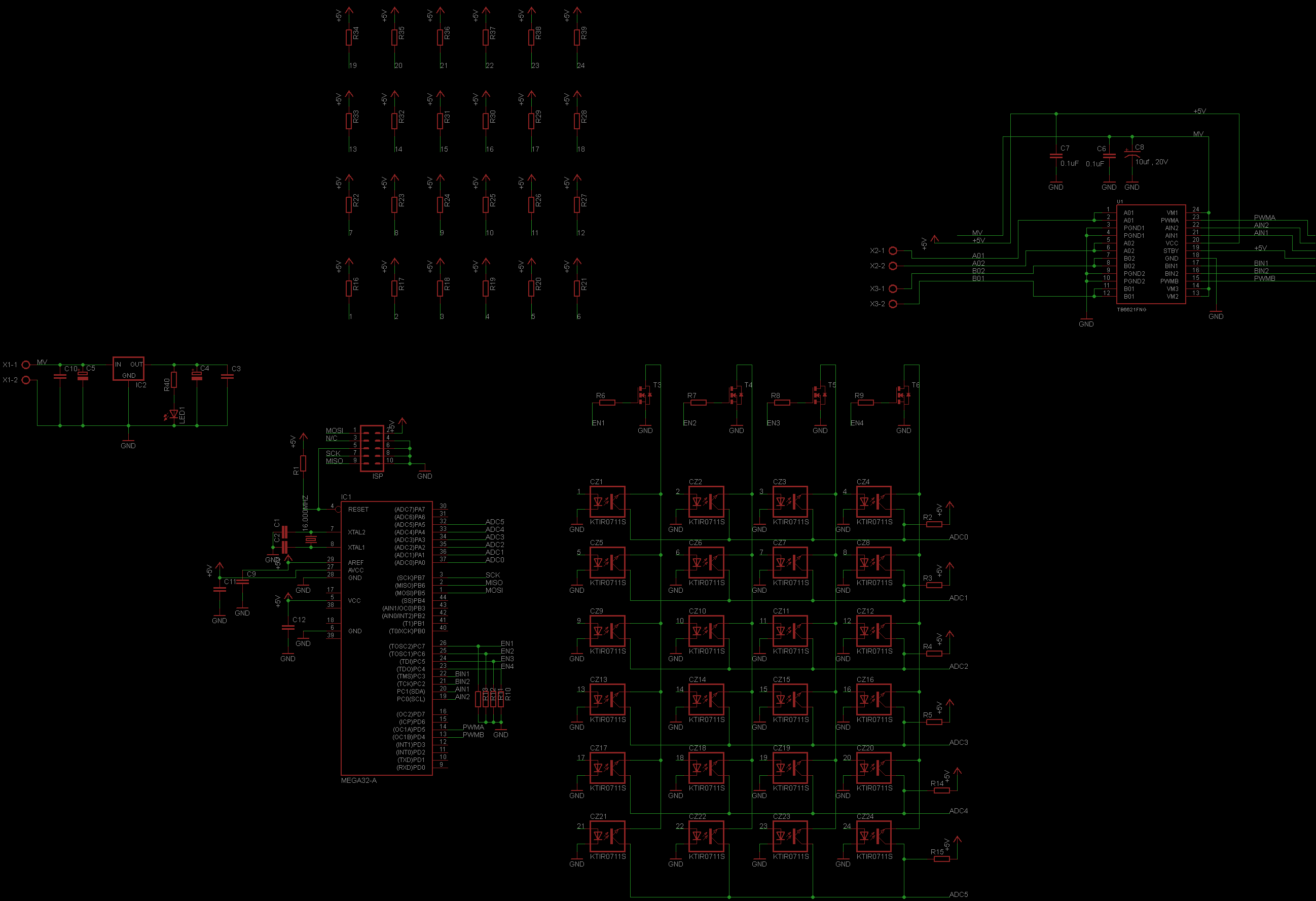

Aktualny schemat:
3. Mówię o tym że nie masz wpisanych wartości kondensatorów/rezystorów.
4. AVCC przez dławik 10uH i ściągnięte prze 100nF do masy.
Jak już chcesz filtrować zasilanie na uC to daj C na każdy pin Vcc.
