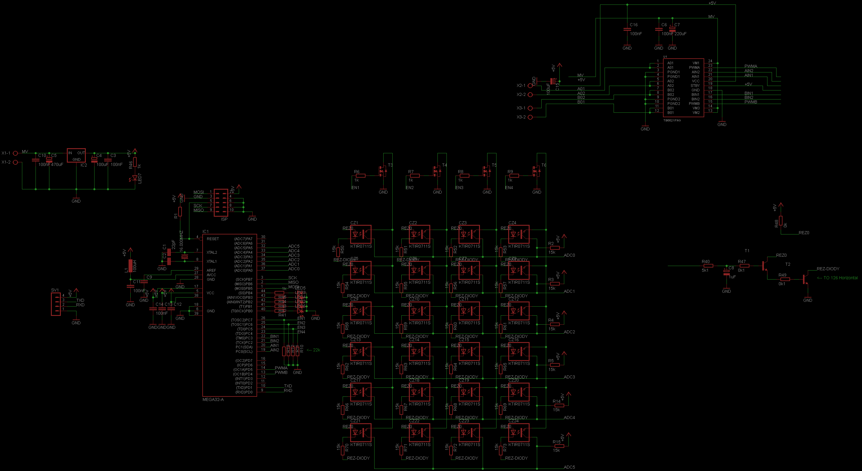

A ja przyznam szczerze, że sam już nie wiem co zrobić 😉
Na chwilę obecną mam taki schemat.
Pewnie o czymś zapomniałem, więc dalej dzielcie się uwagami 😉

Ale już teraz chciałbym wiedzieć czy aktualny schemat jest powiedzmy - gotowy do produkcji ?
(przycisk reset i TSOP jeszcze dodam)
Moim zdaniem to niektóre oporniki np. R63-R65 są jakoś tak dziwnie uwikłane w inne połączenia. To już niech spece od Eagla wypowiedzą się, czy formalnie jest to błąd.
Może jednak wrysuj wszystko co ma być, bo jak chcesz "produkcję" zacząć bez wyczyszczonego i uzupełnionego na na 100% schematu?
Brakuje też podłączenia sterowania jasnością (R40) a w kolektorze T1 to już może kabelek by wystarczył zamiast etykiety do opornika tuż powyżej? Generalnie jakoś nadmiar tych etykiet nie wpłynął na prostotę przekazu, szczególnie ta gmatwanina w okolicach czujników. Czy narysowanie tego za pomocą drutów nie byłoby jednak jaśniejsze?

Podłączyłem R40.
T1 podłączony za pomocą "wire".
Te dziwne połączenia oporników R63-R65 wynikają z braku miejsca, aczkolwiek jak widać na poniższym screenie - nie łączą się z ścieżką poniżej. Gdyby się łączyły to przy próbie podniesienia danego fragmentu podniesiona byłaby całość.

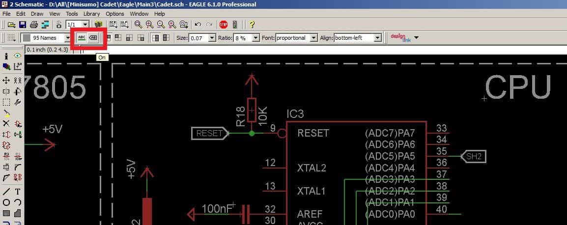

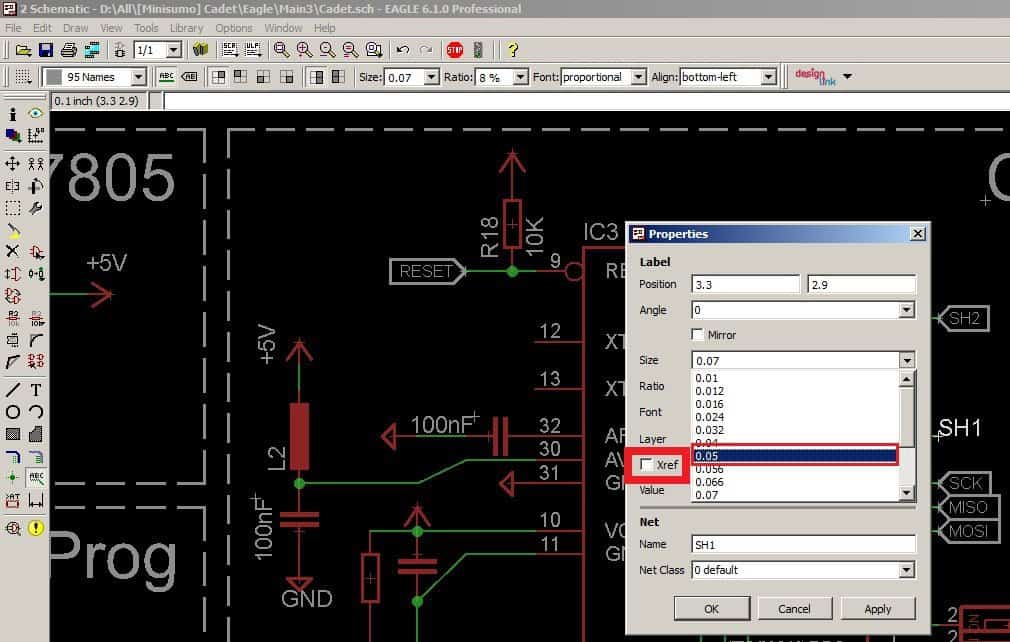

Nie bardzo wiem o co chodzi ci z tymi "strzałeczkami", czy mógłbyś to jakoś wytłumaczyć/sprecyzować bądź pokazać konkretny przykład ?
Dzięki 😉
Aha, a jak takowe strzałki zrobić ??
A tak przy okazji to...zgapiłeś moją koncepcję na minisumo 😃 :D W sumie to chodzi, mi o to, że 3 dni temu sobie myślałem, że jeżeli wyjdzie mi z tym LF'em to w odstępie paru miesięcy wezmę się za minisumo 🙂 Trochę poczytałem i też stwierdziłem, że:
4x pololu hp 50:1
I ten sam mostek oraz uC 😉
Ale wiadomo - zbiego okoliczności a raczej typowe rozwiązanie 😃
No akurat mega w DIP40 i modułowy mostek TB6612 to nie jest standard 😉
Co do strzałek to zaraz ci pokaże...
Edit:
1. Albo gdy klikniesz na symbol tworzenia etykiet (ale zanim ją zrobisz) klikasz tu i obok zmieniasz rozmiar na 0,05:
2. Albo po stworzeniu wchodzisz w jej opcje i zmieniasz rozmiar i zaznaczasz Xref:
Później jeszcze możesz ją obrócić stronę połączenia.
