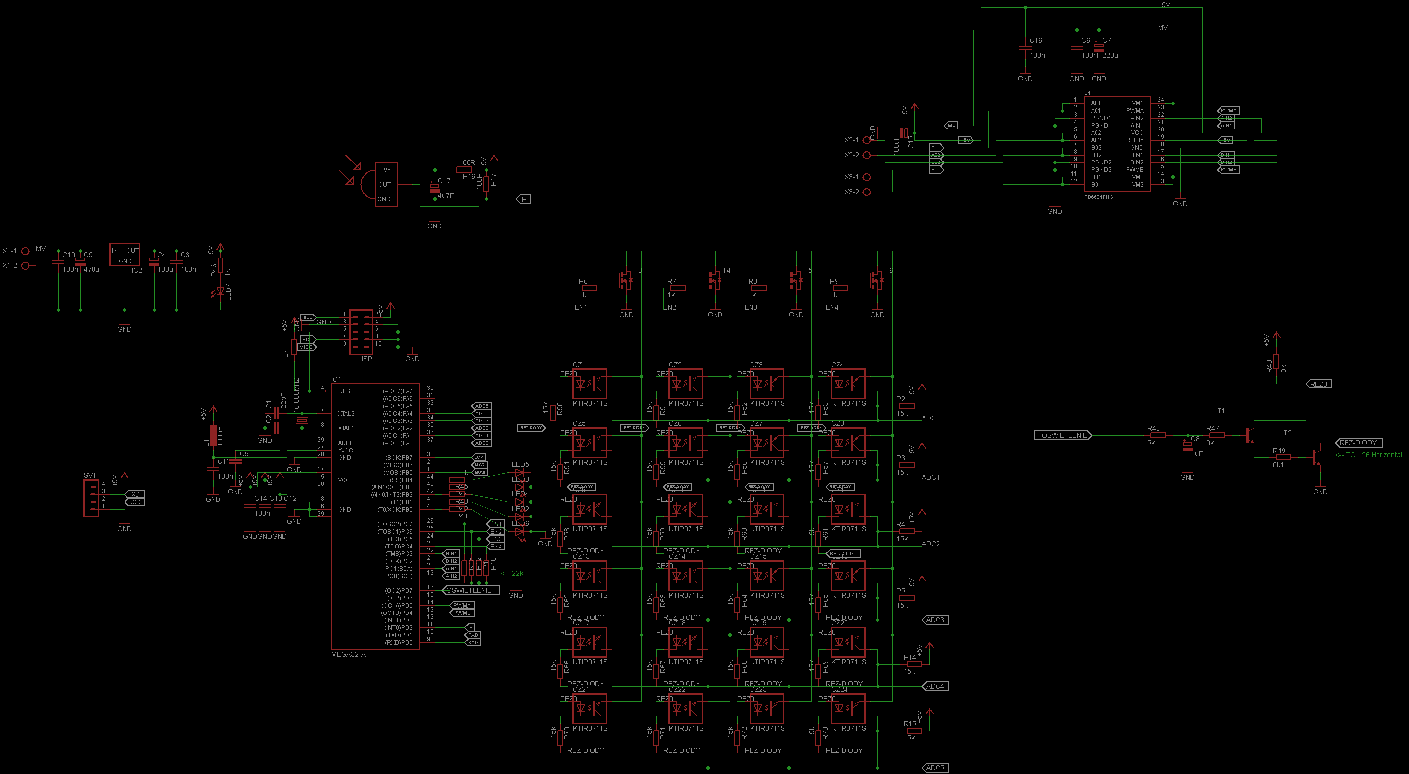

Witam,
Po stosunkowo długiej nieobecności spowodowanej brakiem dostępu zarówno do komputera jak i łącza internetowego, wstawiam poprawiony zarówno estetycznie (chociaż wiem, że i tak mu jeszcze wiele w tym zakresie brakuje 🙂 ) jak i z pododawanymi wartościami elementów schemat, który prosiłbym o sprawdzenie 😉
Z góry dzięki 🙂
PS. Nie wiecie gdzie można dorwać KTIR'y ?? Bo jest z tym duży porblem 🙂 Jedyne gdzie znalazłem to farnell ale nie wiem czy mają to w oddziale w Poslce.
electrik_eye, niedługo będą w tme i to na szczęście więcej sztuk. Informacja z tme:

R17 zrób w granicach 5-22k ale na pewno nie 100R.
Czy mi się wydaje, czy oporniki szeregowe przy LEDach czujników mają po 15k? Chyba z wcześniejszych obliczeń wychodziło dużo mniej..?
Akurat w czujnikach nie ma LEDów 😉
electrik_eye, dławik 10uH
To co tam świeci?
W każdym razie oporniki połączone szeregowo z elementami które wyglądają na schemacie jak LEDy, działają jak LEDy, świecą jak LEDy (co prawda w podczerwieni) - są za duże 🙂
Dlaczego 100uH jest zły a 10uH lepszy i dlaczego? Jakie kryterium przyjąłeś do takiej oceny?

No właśnie. Budujesz w sumie dość skomplikowany układ z mikrokontrolerem, czujnikami optycznymi i sterowaniem napędami więc byłoby trochę wstyd gdybyś nie umiał policzyć lub choćby oszacować głupiego opornika dla diody LED, nieprawdaż?
  • Pomogłeś! 1
prawdaż, ale tu jest 24 (będzie 25) katod diód podłączonych do kolektora od tranzystora będącego w układzie darlingtona gdzie wzmocnienie jest bardzo duże. I nie umiem teraz na szybko znaleźć twojego postu, ale pamiętam, że wartość 15k dałem dlatego, że napisałeś, że w tamto miejsce powinien być rezystor 10k-22k i wybrałem 15k.
Więc nie wiem czy cię wtedy źle zrozumiałem, czy ma być inaczej, czy jak...
Oj, niedobrze. Wtedy pisałem o rezystorach w kolektorach tranzystorów a teraz - o ile zrozumiałem, rozmawiamy o opornikach dla diodek LED.
Nie myśl o żadnych wzmocnieniach. Masz proste połączenie szeregowe: plus zasilania, opornik, diodka LED, złącze CE tranzystora, masa. Oczywiście kolejność opornika i diodki jest nieistotna.
1. Najpierw mamy spadek napięcia na oporniku
2. Potem diodka
3. A potem CE tranzystora
Wszystko razem musi się zsumować do napięcia zasilania czyli 5V, tak?
Na diodce będzie tyle napięcia, ile wynika z wykresu w danych katalogowych. Oglądamy, przyjmujemy prąd maksymalny 30mA i odczytujemy napięcie: ok. 1.2V
Na tranzystorze będzie ok. 0.3V. To nie jest i nie powinien być darlington. Układ został zaprojektowany pod zwykły npn. Mam nadzieję, że rozumiesz to co narysowałeś na schemacie.
No to na opornik zostaje: 5-(1.2+0.3)=3.5V Żeby płynęło wtedy przez niego 30mA musi mieć: 3.5/0.03=116 omów. Możesz dać 100 lub 120 omów - każdej diodce tyle samo. To nic, że mnóstwo diodek LED "spotyka się" na kolektorze tranzystora. Równanie dla napięć będzie wciąż obowiązywało a prądy zsumują się do max. 24*30mA=0.7A ale to tranzystorowi nie przeszkadza - jeśli będzie odpowiednio duży i odpowiednio sterowany.
  • Pomogłeś! 1
