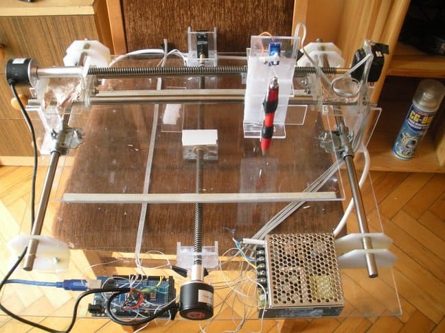

Zmówiłem dodatkowe części:
wyświetlacz 2x16 HD44780(2 usd)
Mały laser 250mW czerwony w formie głowicy(13 usd)
Za pomocą wyświetlacza planuje wyświetlać pozycje X,Y,Z.
A laser może da rade coś narysować na niektórych materiałach.

Popełniłem błąd w obliczeniach przy sile i dokładności(na niekorzyść urządzenia).
śruba ma skok nie 1cm tylko 4mm, nie wiem skąd wziąłem tamten wymiar 😃.
Po poprawce moment to 94.2477796077kg, a dokładność 0,0025mm.
Serwo ma około 6kg/cm.
Śruba ma średnice 1cm i skok 4mm.

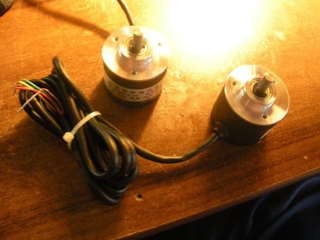

Encoder 400 impulsów na obrót(kwadraturowy czyli razy 4).
Encodery dostanę w środę najpóźniej przesyłka jest już w warszawie.
Napisałem interpretator G-Codu do CNC w załączniku program.
Program posiada wbudowany optymalizator G-Codu, automatycznie generuje efektywniejszą Ścieszkę.
Wystarczy włączyć program i myszką przenieść na okno jeden z 3 programów dostępnych(na anime trochę trwa optymalizacja).
Program wykonuje symulacje CNC w przyspieszonym tempie.
Nie wymaga CNC 🙂.

A teraz w przykładowy projekt, autorobot co wcześniej robiłem wersji cnc.
Najwięcej zajęła optymalizacja danych z pliku.
Oryginalne dane kazały cnc skakać losowo po rysunku.
Zaraz spróbuję jakąś płytkę z Eagle wrzucić.

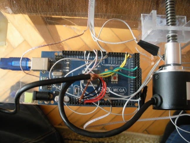

W załączniku arduino mega2560.

Dostałem encodery i kable rozszyfrowałem bez problemu mimo że opis jest po chińsku 😋.
Przetestowałem je i działają bez problemów.
800 impulsów na obrót widzę w programie.

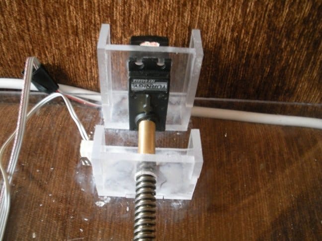

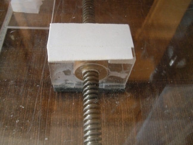

Mam wykonane nowe części, łączniki pomiędzy encoderami a śrubą, są wytoczone z aluminium:
Aktualnie połączenia schną(musiałem użyć innego kleju takiego który wypełnia braki wokół śrub).

Co do programu to zrobiłem symulacje czasową CNC na wykonanie rysunku anime wymaga przed optymalizacją: 139minut a po optymalizacji tylko 28min.
Wymiary rysunku to 10x10cm
Wycięcie części pod auto które wykonałem wcześniej zajęło by 12min.

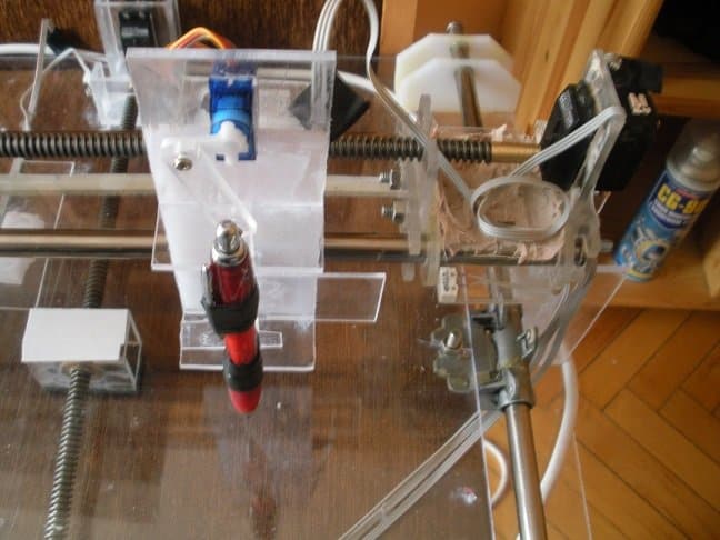

Pierwszy rysunek zrobiony z encoderami anime:
Filmik:
Pole robocze to mniej więcej 220x180mm, wystarczy na spore pcb.
Rysunek ma mnie więcej 80x80mm.
Nowe zdjęcia:
