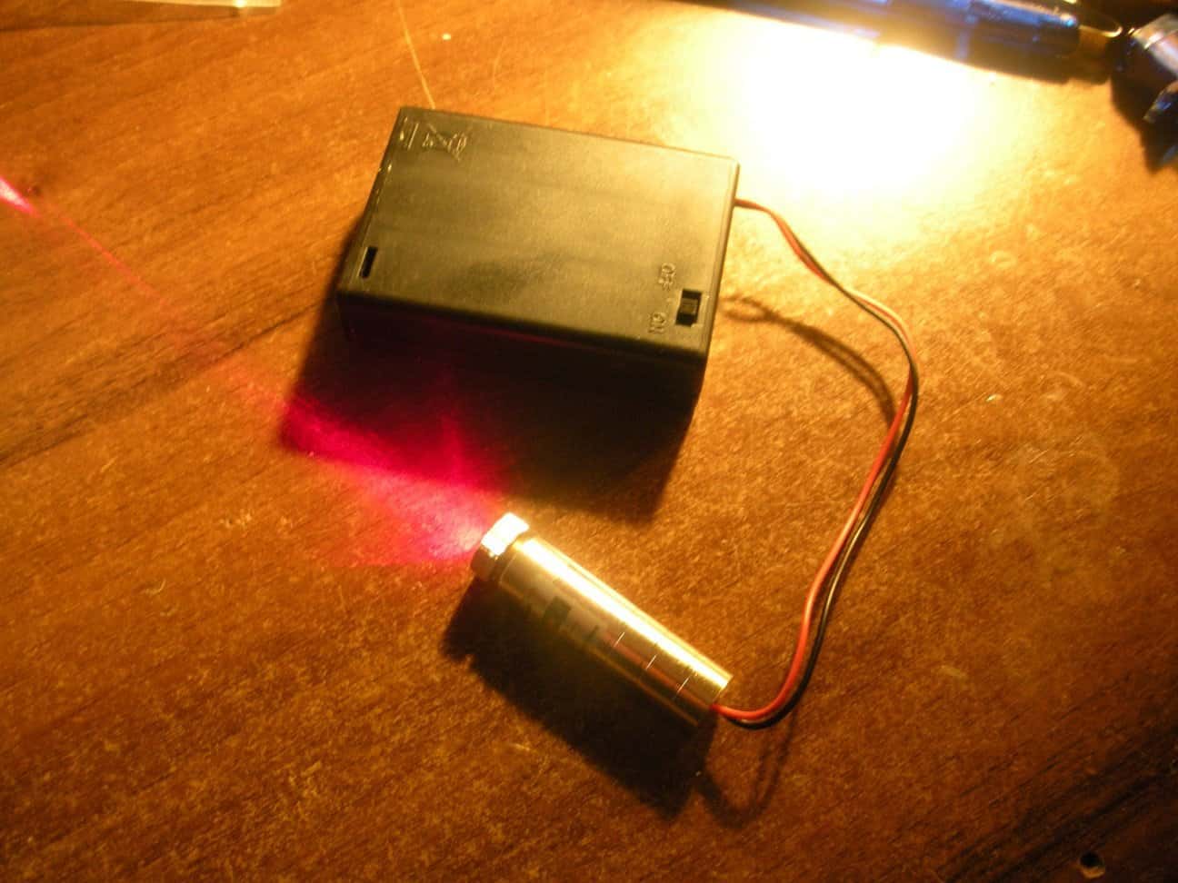

I prosty przekaźnik do włączania/wyłączania lasera.

Okazało się że nowe serwa mają jakieś termiczne zabezpieczenie(zatrzymują się często na końcu rysowania).
Bierze bez problemu balsę(graweruje), ale wymaga chłodzenia.
[ Dodano: 25-11-2014, 16:44 ]
Przypadkowo zwarłem plus z minusem i scalak na pokładzie się spalił, i tak był trochę słaby.
Dam sobie spokój z laserem, teraz cza spróbować z frezarką 🙂.
