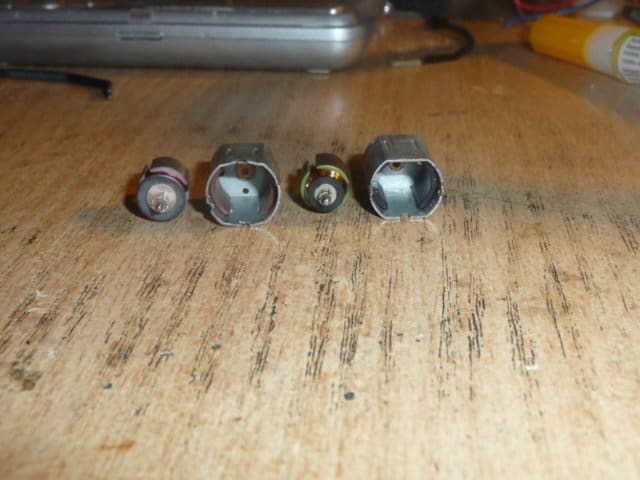

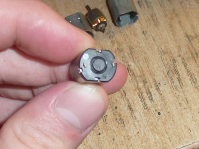

Aa tak moje też mają czerwony nadruk. W sumie jak tak się dobrze przyjżałem to okazało się, że to szczotki były takie krótkie, że po prostu jedna z ich końcówek przy zmianie obrotów wpadła w nacięcie między trzema blaszkami, które zasilają uzwojenia i po prostu tak się wygięła. Na szczęscie znalazłem te silniki za 4,80zł i zamówię 6 sztuk, oby one maiały dłuższe szczotki 😉

Akurat dzisiaj kolega odsprzedał mi kilka serw, w tym jedno w częściach, kilka regulatrów i innych rzeczy, ale co mnie zdziwiło to to serwo w częsciach - kolega mówił, ze je rozebrał bo nie działało w jednym kierunku. Ja patrze, a to ten sam silnik co w pololku - ten sam nadruk ( tylko czarny ) otwieram, a tam to samo skrzydełko szczotki odgięte 😋 Czyli widocznie nie była to moja wina.

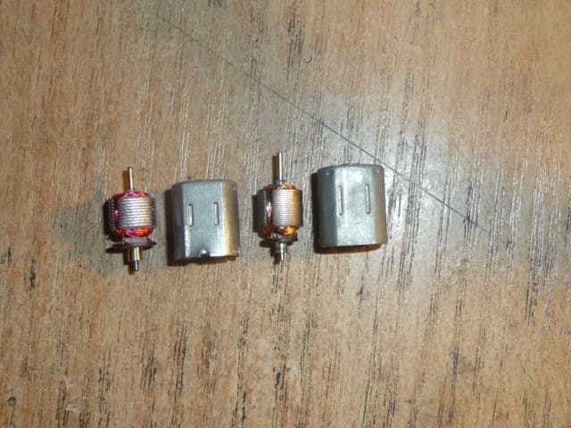

Po wymianie szczotek i zrobieniu ładnych silikonowych kółeczek Haker znowu na ringu 😋
Dla tych co chca kupić silniki ze sklepu Monster :
Przesyka błyskawiczna bo ok 3 dni, oraz super kontakt ze sprzedającym. Silniki również super - jedyny problem to to, że mają inny rozstaw blaszek ( tych które trzymają plastik z silnikiem ) oraz blaszki są po prostu nie do odgięcia, bo są zagięte w literę u, której jedna strona jest wbita lekko w ten plastik. Jedynym rozwiązaniem jest spiłowanie ich, co nie jest szczególnie trudne. Co do szczotek to widać że są lepszej jakści - mają większą powierzchnię, są lekko dłuższe od oryginalnych pololkowskich, (ale i tak je trochę podgiąłem ), oraz na swojej powierzchni mają jakby podłużne włókna czegoś bardzo cienkiego ułożonego wzdłuż szczotki ( nie wiem czego ). Co do komutatora - ma on większą średnicę samego wirnika i tego walca po którym śmigają szczotki ( prosze o nazwę tej części). Opór uzwojenia to ok 15ohm'ów ( ale mam rozładowaną baterię w mierniku więc pewności nie mam). magnesy również są lekko cieńsze niż te w pololkowskich silnikach. Poniżej kilka fotek: ( czerwone uzwojenie - silnik dokupiony )
