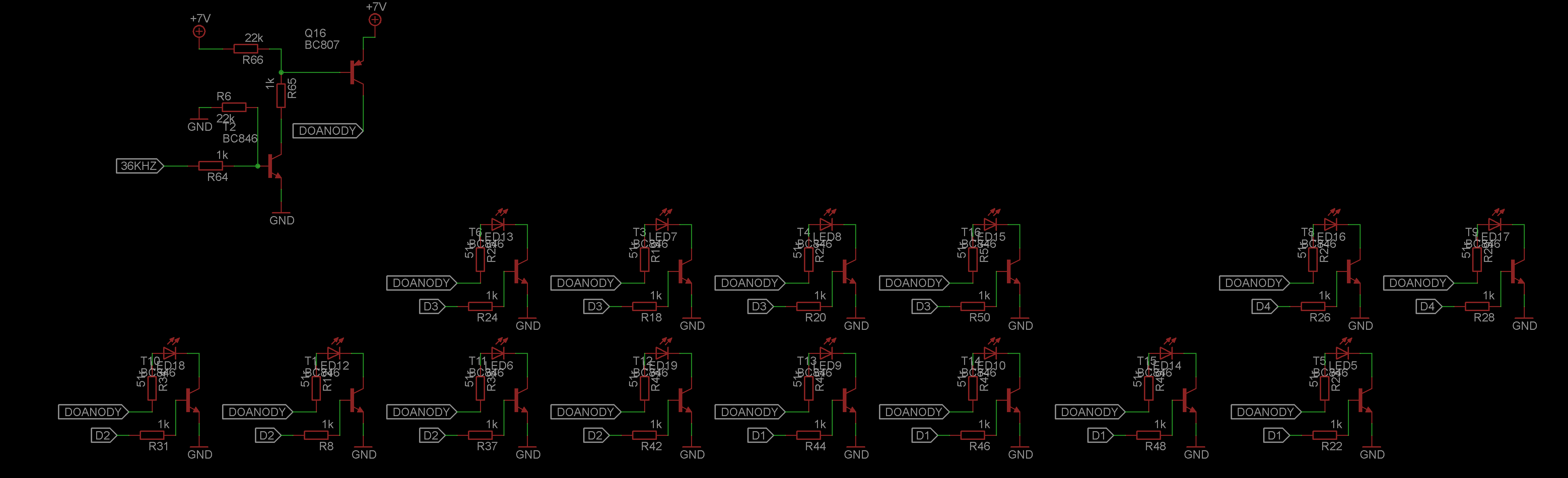

O ile zrozumiałem pytanie, to chciałbyś zamienić istbniejące na schemacie pnp na npn? Nie, to już w ogóle byłoby źle. Zobacz, tranzystor bipolarny sterujesz prądem bazy. Między bazą a emiterem jest - dokładnie tak jak pokazuje strzałka - dioda. Mając pnp z emiterem na plusie a bazą sterowaną z procesora przez opornik masz taki obwód:
- plus zasilania Vbat (źródło wszelkiej mocy)
- emiter tranzystora pnp (czykli anoda wewnętrznej diody)
- baza tranzystora pnp (czykli katoda wewnętrznej diody)
- opornik Rb w bazie
- procesor dający 0 lub 5V
- masa zasilania
Jaki prąd będzie płynął przez złącze BE tranzystora w obu przypadkach?
Przy sterowaniu stanem niskim (0V) będzie to (Vbat - Vbe)/Rb czyli np. przy 7V zasilania i oporniku 1k będzie to (7-0.7)/1000=6.3mA. To dużo jak na bazę i tranzystor na pewno będzie załączony.
Przy wystawieniu przez procesor stanu wysokiego (5V) mamy (Vbat-Vbe-5V)/Rb czyli przy tych samych elementach (7-0.7-5)/1000=1.3mA - wystarczająco dużo, by tranzystor także był włączony.
Różnica prądu kolektora między tymi przypadkami jakaś minimalna będzie, więc diodki będą delikatnie mrugały z 36kHz ale większość ich świecenia pójdzie jednak z prądu stałego, który TSOPa w ogóle nie interesuje a zżera tylko prąd. Przy wyższym zasilaniu, prąd stały będzie jeszcze większy a składowa 36kHz stosunkowo mniejsza i ani trochę nie będzie lepiej. Żeby wyłączyć tranzystor musisz mu zapodać na bazę +7V (a tego procesor nie potrafi). Wtedy prąd bazy nie będzie miał gdzie płynąć i stanie się zerowy.
Gdybyś zamienił te tranzystory na npn, strzałka a więc i kierunek diody BE będzie przeciwny, dioda będzie zawsze spolaryzowana zaporowo (katoda na plusie zasilania a nie dysponujesz nigdzie napięciem wyższym od tego) i żaden prąd nie popłynie. Nic się nie zaświeci. Jedynym wyjściem byłaby zamiana kolektora z emiterem - wtedy tranzystor pracowałby jak wtórnik emiterowy ale to także wymaga sterowania napięciem +7V a ma jeszcze inne wady.

Marku mam jeszcze jedno pytanie- skoro teraz działać nie będzie to czemu działało w pierwszym schemacie dla diod zasilanych z 5v ? Te tranzystory (na schemacie pnp) były npn'ami bc817. Czy to dlatego że napięcie dla diod i napięcie dostarczane przez procka na bazę były takie same ?
Tak. Podnosząc napięcie na emiterach uniemożliwiasz tranzystorom wyłączanie się, bo prąd bazy zaczyna płynąć cały czas. Raz mniejszy a raz większy bo jednak procesor coś tam zmienia, ale podnosisz tylko składową stałą prądu. Amplituda modulacji 36kHz spada (bo spadają wzmocnienia tranzystorów dla coraz większych prądów) i de facto dla TSOPa jest coraz gorzej mimo, że całość bierze coraz więcej prądu i diody świecą coraz jaśniej.

klonyyy, każdy tranzystor bipolarny jest sterowany prądem płynącym BE, więc w tym przypadku dla PNP tranzystor jest cały czas zasilany. Możesz wstawić NPN, wtedy masz układ tzw. wzmacniacza emiterowego i każdy tranzystor działa jako lokalny ministabilizator liniowy (czyli będzie 2-2.5V tracisz w formie ciepła). Ale za to dla każdego napięcia zasilania >~5.5V masz na wyjsciu ~4.4V. Ja tak kiedyś sterowałem przekaźnikami i działało to bardzo dobrze, a przy okazji stabilizator liniowy był odciążony.
Dzięki Wam bardzo za łopatologiczne wyjaśnienia, zmienię schemat i pcb i wstawię do sprawdzenia pod wieczór.

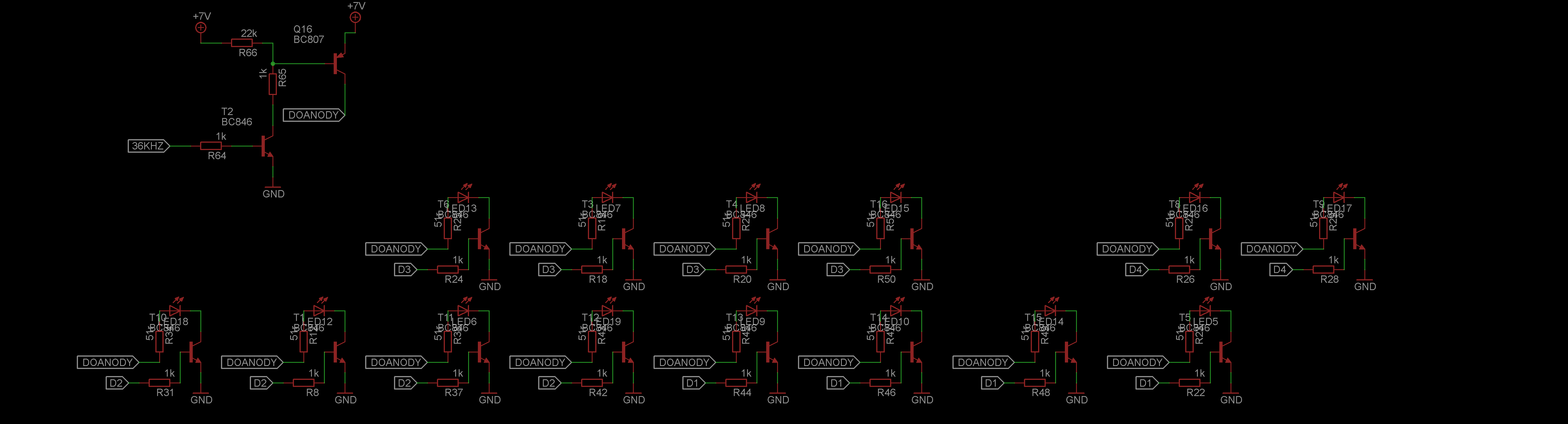

Schemat :
ogólnie te d1, d2, d3, d4 oznaczają porty procka. Zripupowałem całą płytkę i zrobię wszystkie połączenia od nowa, może wyjdzie lepiej niż poprzednia.
Jeszcze dodam tylko 22k na bazę t2 tak jak mówił Marek.
Na pewno coś przeoczyłem, ale dlaczego sterujesz 4 diodkami podłączonymi do 4 kluczy sterowanych tym samym sygnałem? Czy nie prościej byłoby podłączyć je np. 4 szeregowo albo "2S2P" i popychać je jednym kluczem npn? Po co w ogóle tyle diodek? Przepraszam, pewnie nie jestem w temacie. Czy ma to jakiś związek z nadchodzącymi Świętami (choinka np.)?
No tak, to wydaje się oczywiste, ale jeśli zrobiłeś inaczej to pewnie były jakieś powody i o nie właśnie pytałem. Może nie masz silniejszych tranzystorów? Może diodki są daleko od siebie i nie chciałeś puszczać długich ścieżek silnych sygnałów szybkozmiennych? A może.. skończyły mi się pomysły 🙂

Chyba to że nie myślałem, ze tranzystory nie wytrzymają prądu 4 diod na raz skłoniło mnie do dania dla każdej diody po tranzystorze... Bo BC846 mają tylko 100mA, więc chyba by nie wytrzymały, prawda ?
A czemu wcześniej pytałeś czemu tak dużo diod ? Ja mam do każdego tsopa po 2 😉
Edit :
dałem rezystor na bazę T2, i już chyba schemat jest gotowy - płytka już gotowa
Chyba że ktoś ma jeszcze jakieś ważne uwagi dotyczące schematu to niech pisze , bo będę niedługo ją trawił 😉
EDIT:

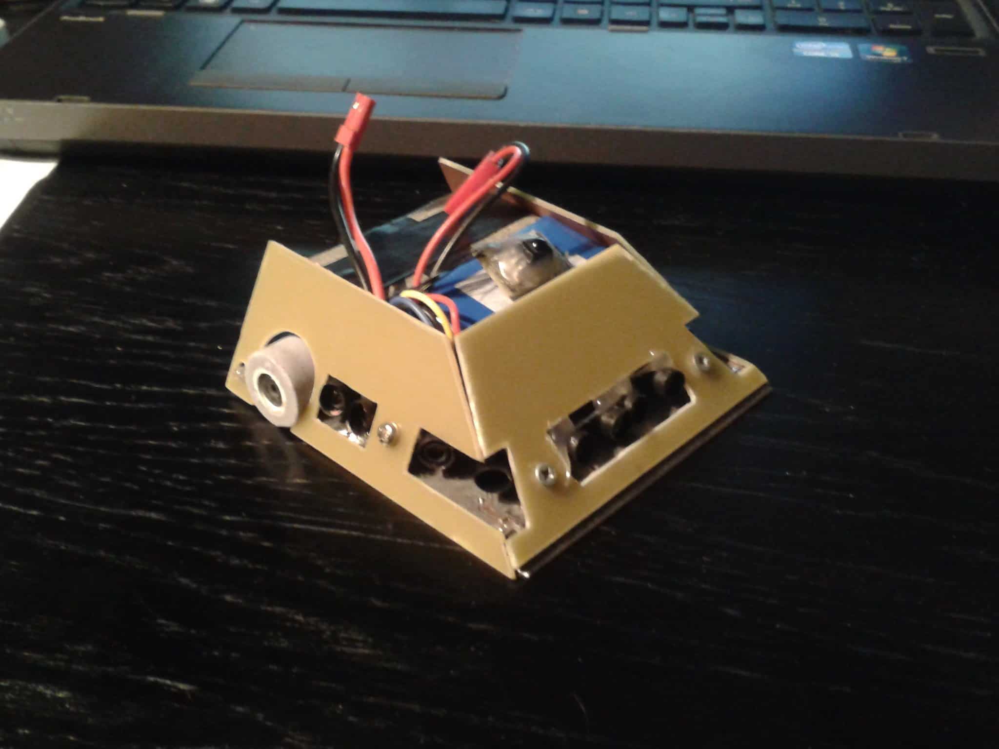

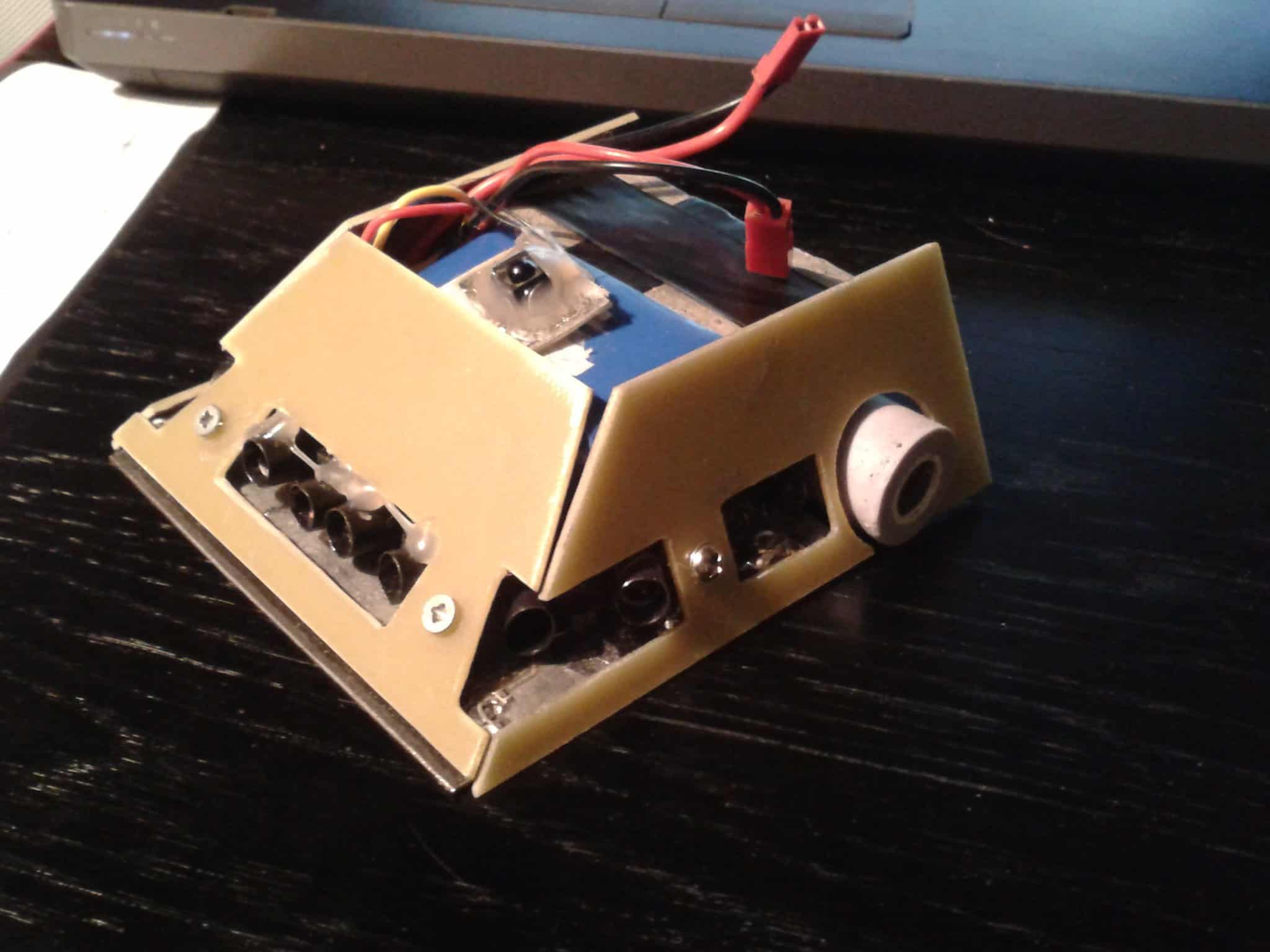

Marku jesteś wielki 😋 Zasięg jest bardzo duży - robot bez problemu obejmuje cały ring, nawet bez specjalnego ustawiania diod, jeszcze raz dzięki i po polutowaniu wszystkiego postaram się dać jakieś zdjęcia 😉
  • 1 miesiąc później...
Tak ten czujnik ze schematu Marka, obejmuje cały ring na dwóch diodach i jednym tsopie 4836
Edit: aha i gdyby ktoś budował ten układ rezystor przy diodzie powinien być ok 200ohm'ów, przy 51r diody długo nie pociągną.
Edit :

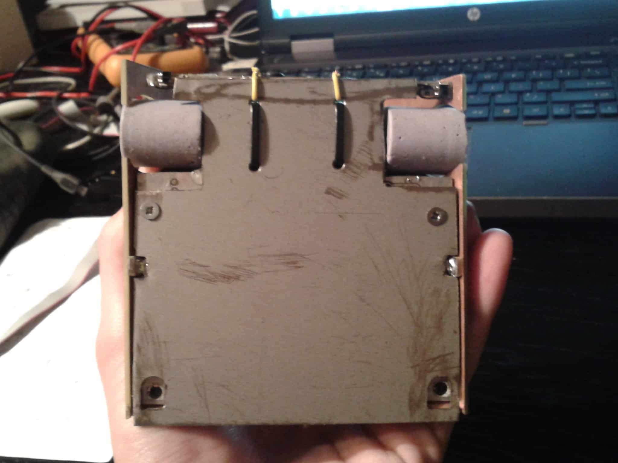

Długo już nie pisałem, ale robot ma się super i co najważnijesze działa jak należy. Obudowa jest skończona, jeszcze nie pomalowana, oraz jeszcze musze dodać pług na który mam całkiem dobry pomysł. Jak będę dyspnował aparatem na pewno nakręce jakiś filmik 😉
