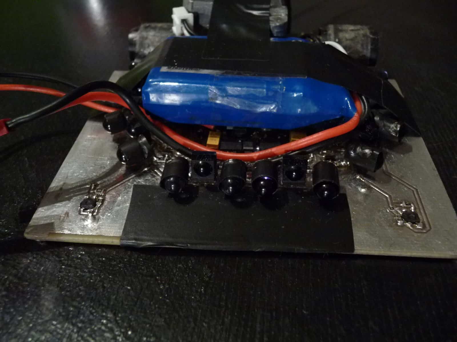

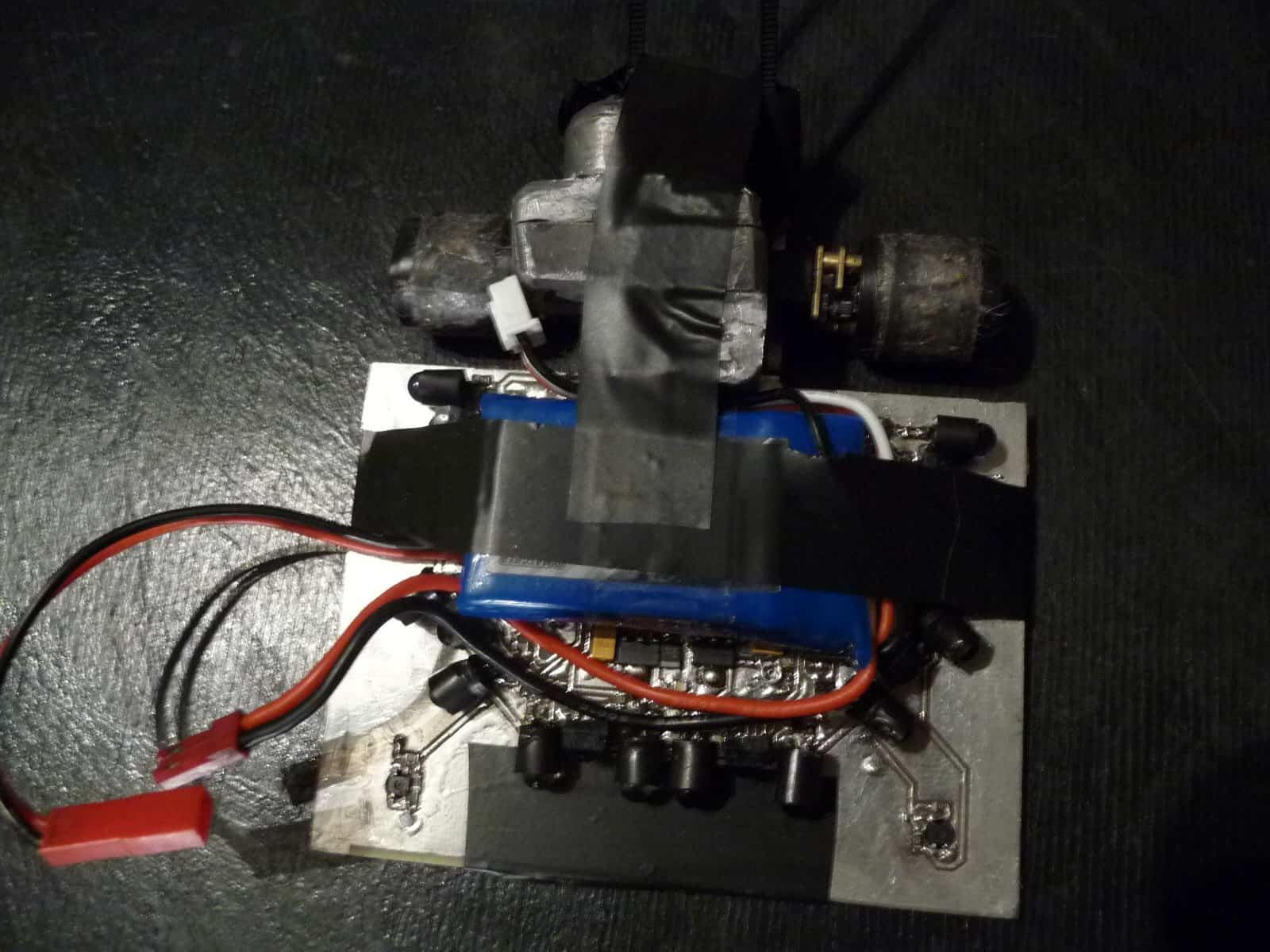

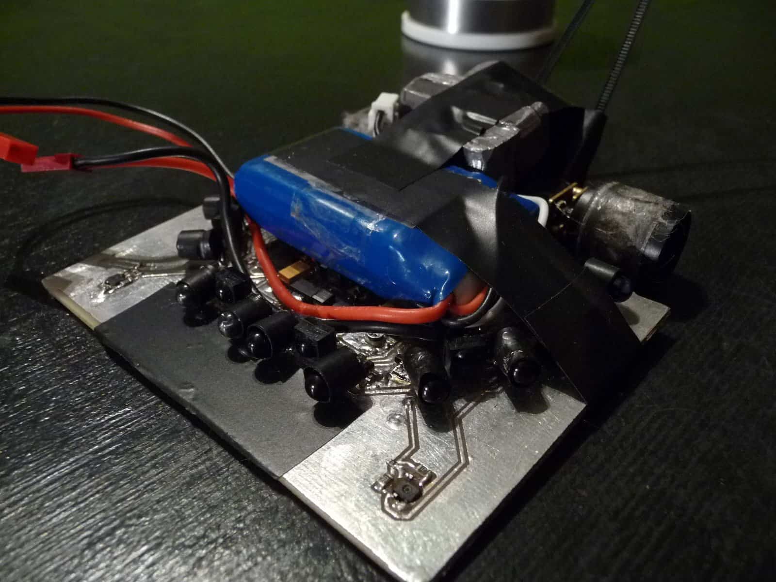

Nie czujniki nie łapią zakłóceń, a że jest paskudny to fakt, ale jak widać nie ma jeszcze obudowy kół, a że nie chciałem marnować czasu złożyłem go byleby mógł jeździć 😉 Obudowa będzie mniej więcej taka jak w projekcie w solidzie :
http://scr.hu/1qm9/cjxd1
http://scr.hu/1qm9/k3tyv
tylko koła są mniejsze 😉

Akku jest póki co tylko przyklejony taśmą izolacyjną, obudowę chyba przymocuje za pomocą wkrętów ( do płytki będą przylutowane kawałki laminatu pod takim samym kątem, i do nich bedę przykręcał obudowę.
Czujniki - to zależy - np Hakera2 ( wyłączonego ) wykrywają z ok 30-35 cm no a włączonego spokojnie na końcu ringu. ręka również na całym ringu ( ok. 60-65 cm). Ale to wyniki na słabych diodach - jeszcze je zmienię i zmienię sam sposób sterowania diodami i się zobaczy wtedy 😉
Czasami jakoś dziwnie się obraca, jakby brakowało mu mocy/lub był nadmiar. Jednak ogólnie okej, tylko obuduj całość, bo trochę straszy 🙂
Mocy mu chyba nie brakuje, za to ma bardzo małą przyczepność, gdyż są to oponki pokryte jakimiś małymi okrągłymi gumkami, które szybko się brudzą. W tym tygodniu jeszcze odleję je z silikonu. A w którym filmiku i sekundzie widać to najbardziej (może jest tego inna przyczyna ?).
