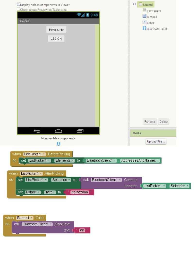

hashpl Czerwiec 27, 2016 Udostępnij Czerwiec 27, 2016 Jeżeli moduł ma zasilanie logiki 3,3V (a nie wiem czy ma stabilizator mimo iż jest na tej płytce niebieskiej) jak za pomocą konwertera napięć podłączyć taki moduł do arduino uno ?? może ktoś podać schemat jak podłączyć ? konwerter 5V - 3,3V [ Dodano: 27-06-2016, 21:22 ] niestety chyba modul hc-05 uszkodzony. podłączyłem go tak jak w linku schemat TX do RX a RX do TX (podobno ten moduł posiada stabilizator napięcia dla układu logicznego). Napisałem aplikacje w app inventor 2 i cały czas wyskakuje błąd gdy chce sparowac "error 507" :/ o to aplikacja na androida Jaki moduł najlepiej kupić tani, jak go podłączyć żeby działał z aplikacją napisaną w app inventor2 ? chce sterować samochodem przód, tył, na boki, włączyć dźwięk i ledy. Pomoże ktoś ?? Cytuj Link do komentarza Share on other sites More sharing options...
wn2001 Czerwiec 27, 2016 Udostępnij Czerwiec 27, 2016 HC-05 jest idealny, jeżeli chodzi o stosunek możliwości do ceny i same możliwości, szczególnie dla początkującego. Sam miałem trochę problemów z uruchomieniem tego modułu, ale pomogły mi te trzy filmy (kanał ElektroMaras, polecam, autor bardzo przystępnie tłumaczy działanie poszczególnym dodatków i modułów do arduino, objaśniając poszczególne, przykładowe programy): Na sam początek, jak sprawdzić czy moduł działa (wykorzystuje Leonardo, ale dla Uno można wstawić tam SoftwareSerial.h): Potem, utworzenie aplikacji na AppInventor: I na koniec, to, co chcesz stworzyć: Cytuj Link do komentarza Share on other sites More sharing options...
