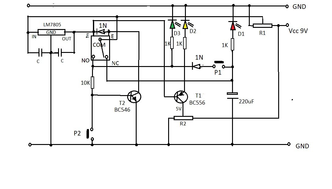

Kolumb Maj 15, 2023 Udostępnij Maj 15, 2023 Witam do brnąłem do końca poziomu #1 kursu i sam siebie chciałem sprawdzić więc zrobiłem mały układ tylko z elementów poziomu#1; i o dziwo działa (potencjometry zastąpiłem polskim ,są bardziej stabilne na płytce stykowej ,błędy na pewno jakieś są) . Potencjometrem R2 ustawiam napięcie 5V na emiterze T1 (PNP) aby było takie same jak na bazie. Po włączeniu zasilania świeci D1 (czerwona). po naciśnięciu przycisku P1 tranzystor T2 zaczyna przewodzić i uruchamia przekaźnik dioda dioda D1 gaśnie a włącza się dioda D3 (zielona) .Potencjometrem R1 reguluję napięcie na szynie zasilającej stabilizator napięcia, gdy napięcie spadnie poniżej 7V ,LM nie może utrzymać napięcia 5V tym samy załącza się tranzystora T1 i co sygnalizuje dioda D2 żółta. przekaźnik wyłącza się gdy LM nie może zapewnić minimalnego napięcia do jego pracy a co za tym idzie tranzystor T2 przestaje przewodzić gaśnie dioda D3 zielona i zapala się dioda D1 czerwona. Przycisk P2 służy do blokowana tranzystora T2. Na takim układzie mogę dokonać dużo pomiarów napięcia i natężenia prądu oraz różnych zależności miedzy elementami . Podsumowując poziom #1 dał mi dużo podstawowych informacji więc dzięki za nie i teraz mogę zacząć czytać poziom #2 kursu . Pozdrawiam . Cytuj Link do komentarza Share on other sites More sharing options...
Treker (Damian Szymański) Maj 16, 2023 Udostępnij Maj 16, 2023 @Kolumb miło słyszeć, że kurs był pomocny. Gratuluję rozbudowanego układu i życzę dalszych udanych eksperymentów z elektroniką w praktyce! Cytuj Link do komentarza Share on other sites More sharing options...
