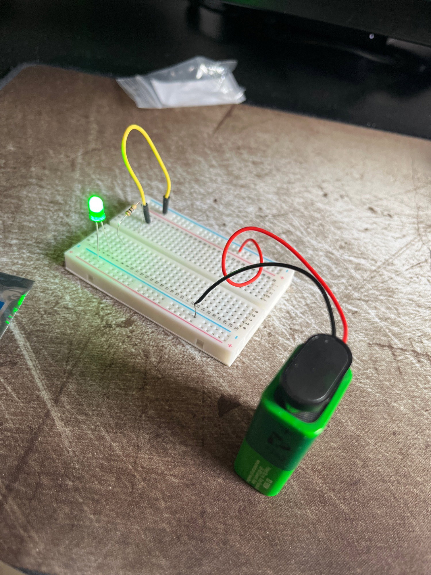

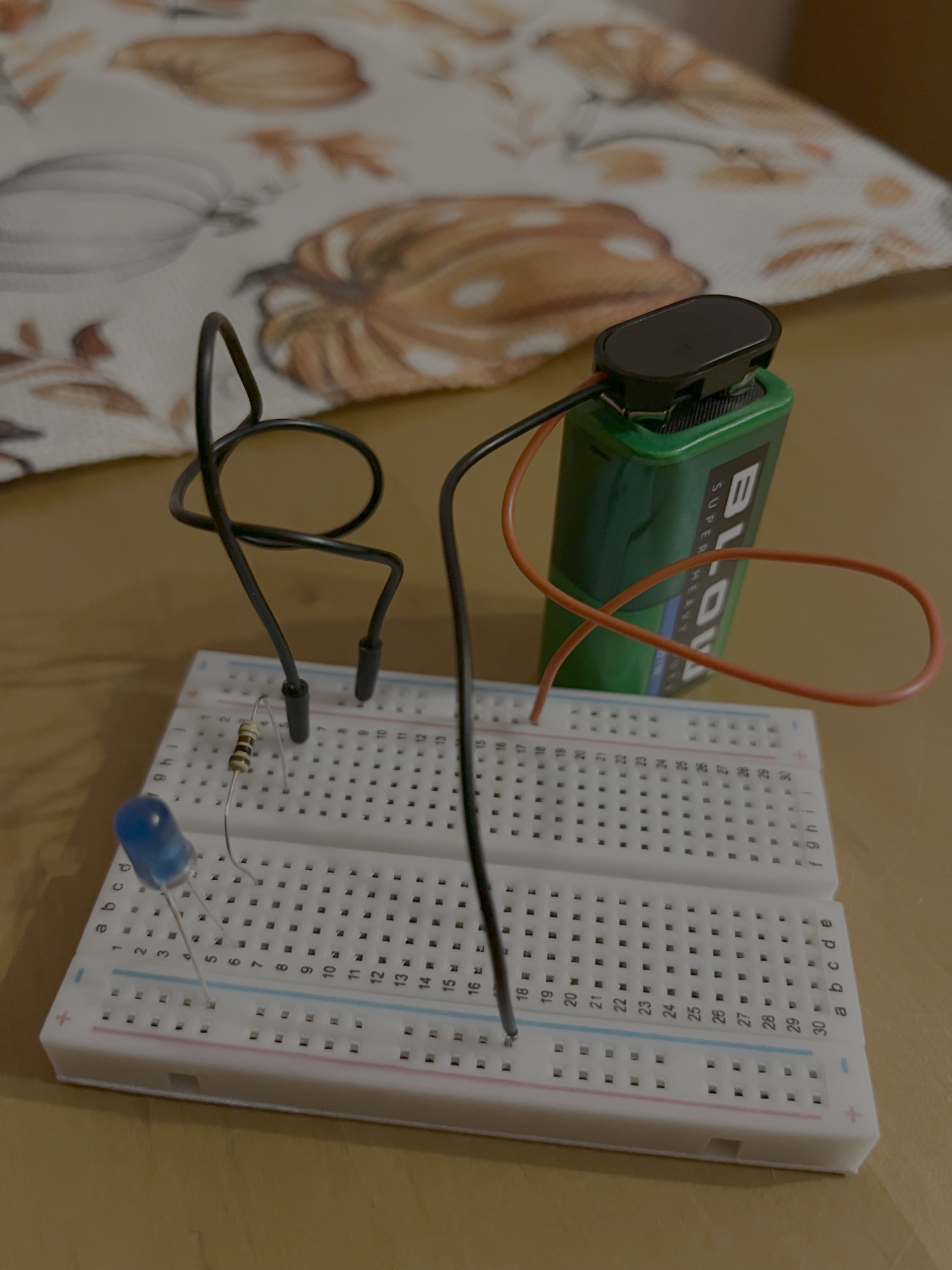

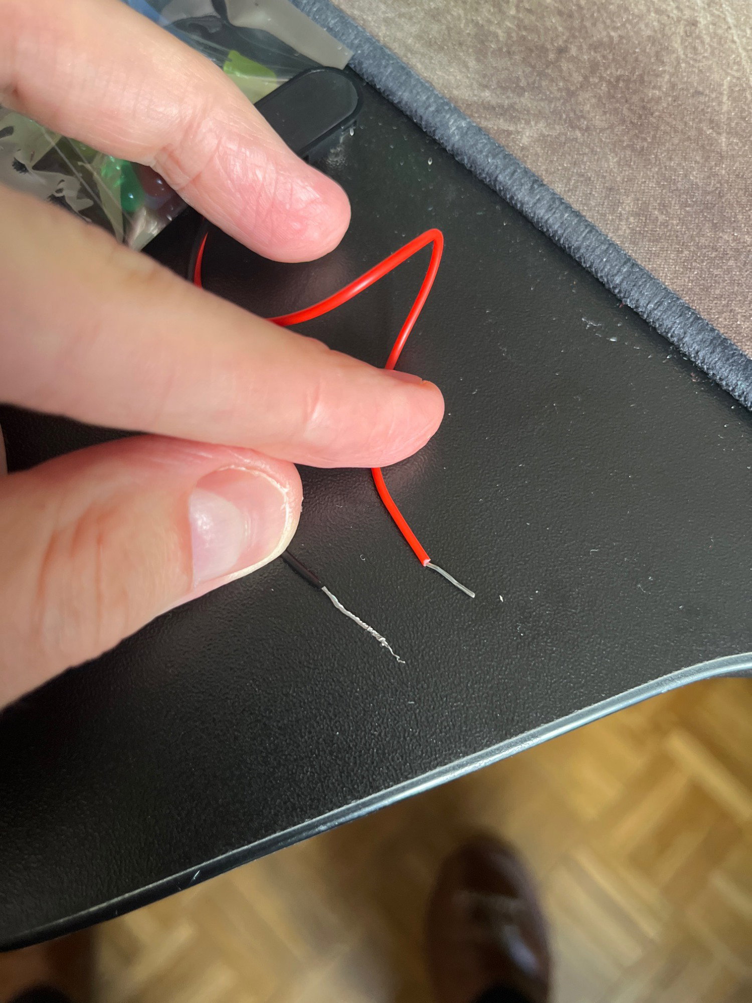

Cześć,

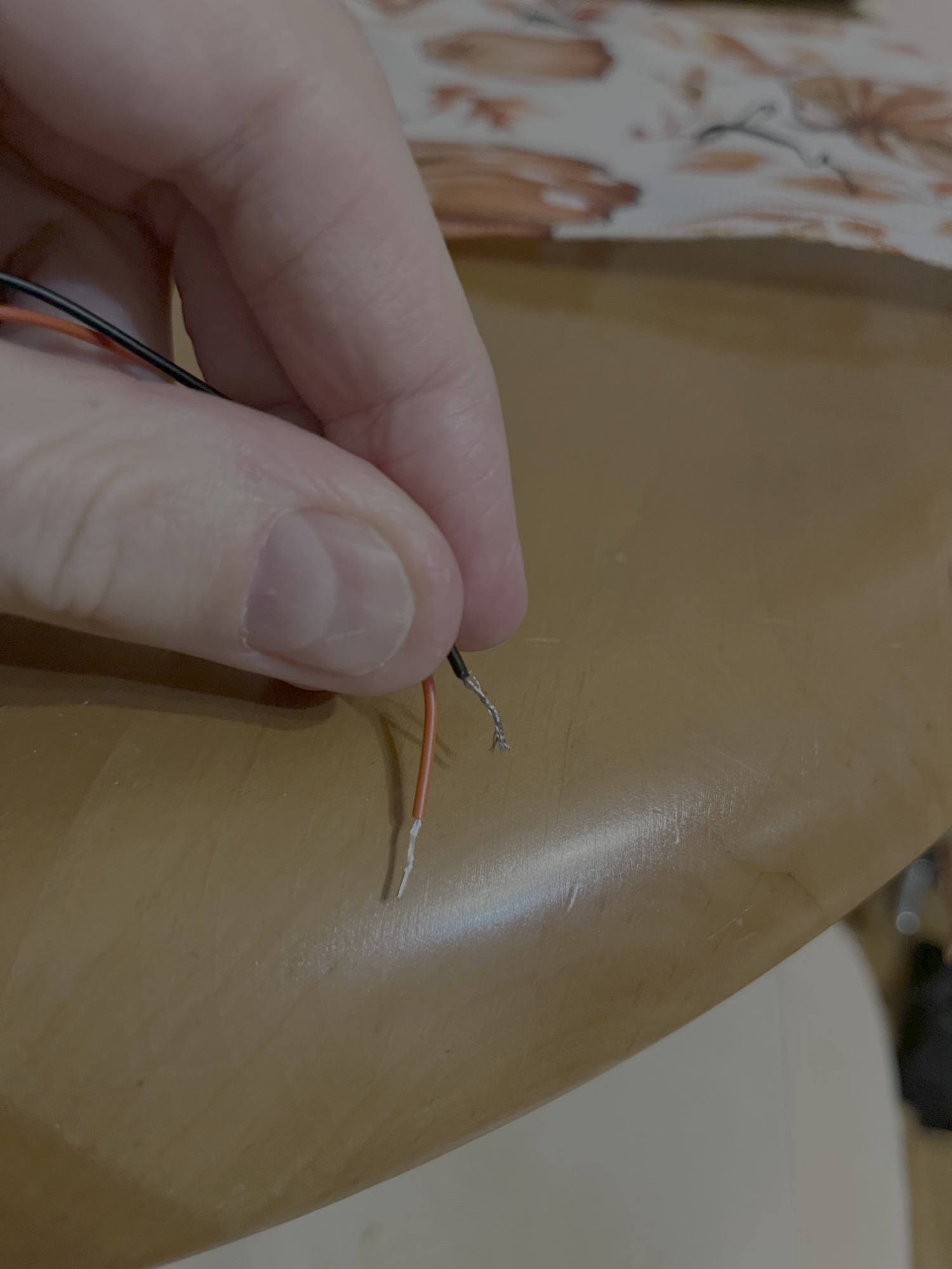

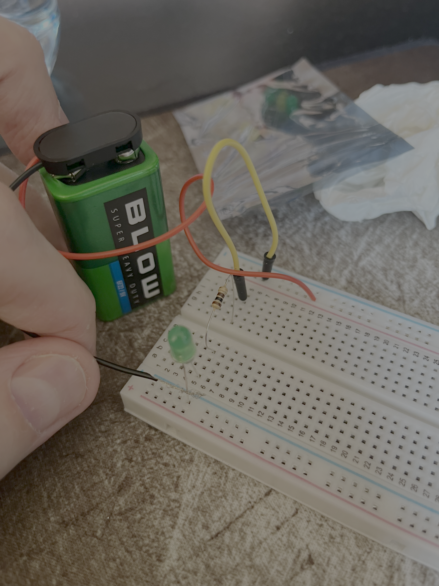

Zrobiłem wszystko jak na filmiku z lekcji, ale dioda nie świeci. Użyłem opornika 100 om. Zauważyłem żę czarny kabel od klipu na baterię jest rozwarstwiony. Próbowałem go skręcić, ale wtedy nie wchodził do płytki. Część izolacji ściągnałem i spróbowałem raz jeszcze, ale dalej dioda nie świeci. Co w takiej sytuacji?
Pozdrawiam,
Paweł
 IMG_4707.thumb.png.fdfd1c34a343c21d33eec35137befffd.pngIMG_4708.thumb.png.acd40d501d26b7fd95e12875d57df4d6.png
4 godziny temu, Treker napisał:
@Sadinus witam na forum 🙂 Sprawdź proszę czy dioda świeci, jeśli czarnym przewodem dotkniesz bezpośrednio do nóżki diody, z pominięciem płytki stykowej.

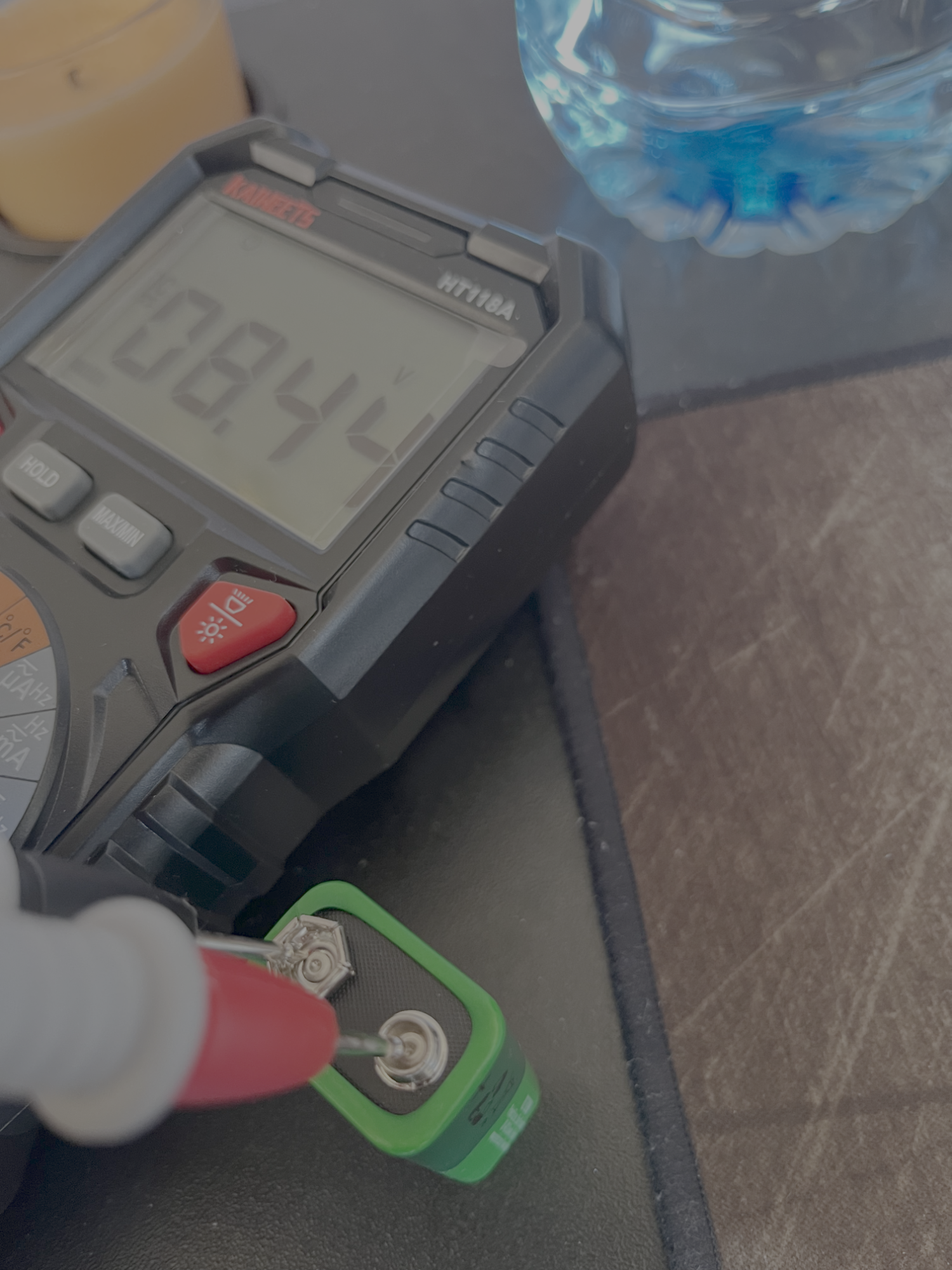

Niestety dioda nie świeci (mam nadzieję, że o takie podłączenie chodziło). Załączam fotki. Napięcie na baterii wynosi 8,44V.
@Sadinus, w multimetrze masz test diody, sprawdź ją. Jeżeli dioda zaświeci, wtedy odłącz baterię i posprawdzaj ciągłość obwodu, rezystor, płytkę stykową kawałkiem drucika, szpilką. Opcje te masz na jednym polu multimetru, zmieniasz przyciskiem "func".

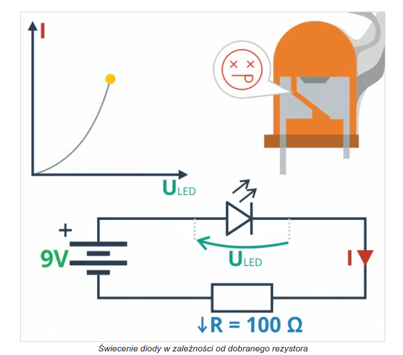

Dobrałeś za mały rezystor. W "Kurs elektroniki – #6 – diody krzemowe oraz świecące (LED)" jest o tym mowa:
Poza tym pomiar multimetrem Twojej baterii wskazuje, że jest już słaba. Zmierz napięcie na jej zaciskach w podłączonym obwodzie.
Działa. Niepoprawnie musiałem wpiąć diodę. Nie wiedziałem, że nóżki diody się czymś od siebie różnią.
Ostatnia kwestia to jak mogę połączyć nitki czarnego kabla, aby wchodziły do płytki? Przez to rozwarstwienie końcówka deformuje się przy próbie połączenia z płytką i ciężko ją poprawnie zamontować.
Pomogła “obróbka termiczną” - przypaliłem końcówkę zapalniczką i już jest sztywno. Wszystkim dziękuję za pomoc!

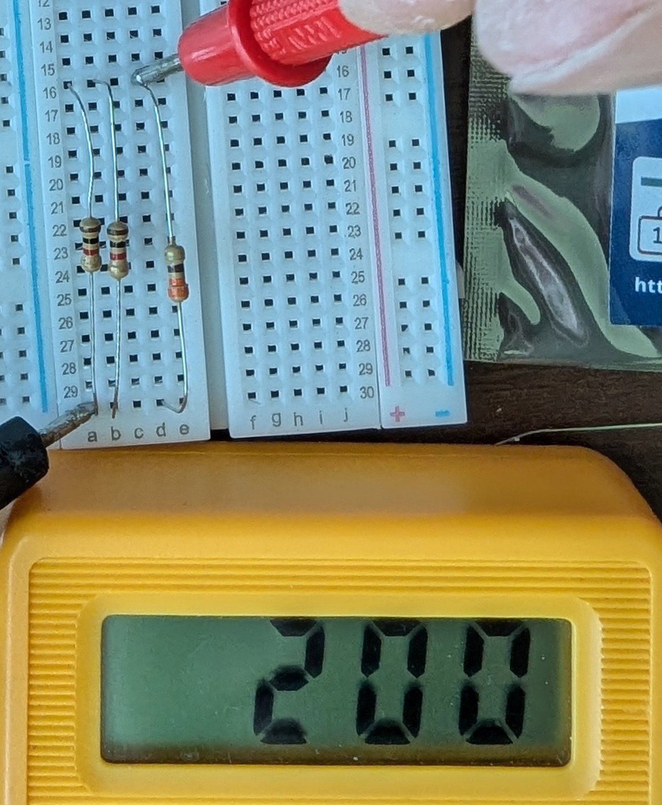

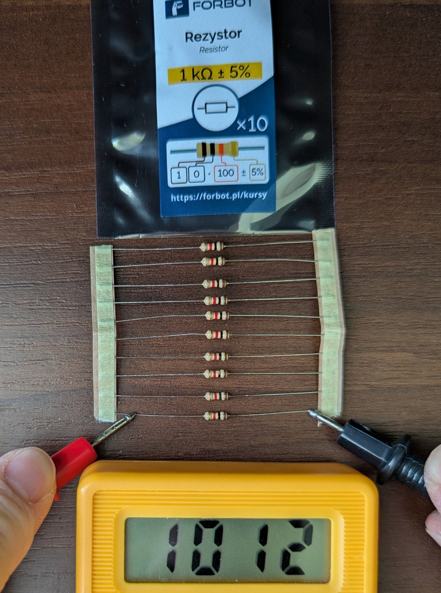

Witam.
W kursie autor zmierzył opornik/rezystor 10k Om i zaproponował dokonanie pomiaru rezystora 100 Om.
Pierwotnie przy pierwszy przeczytaniu rozdziału #2 chciałem tak uczynić, ale już przy kolejnym czytaniu naszły mnie myśli:
  1. jak mój wynik pomiaru rezystora/opornika 10k Om różnił by się od tego z kursu,
  2. a jakie wyniki dały by pomiary wszystkich o tej wartości, przecież wszystkie przynajmniej w teorii mają wartość 10k Om,
  3. przecież są umieszczone jeden za drugim na jednej taśmie więc chyba tak bardzo się od siebie nie różnią wynikami.

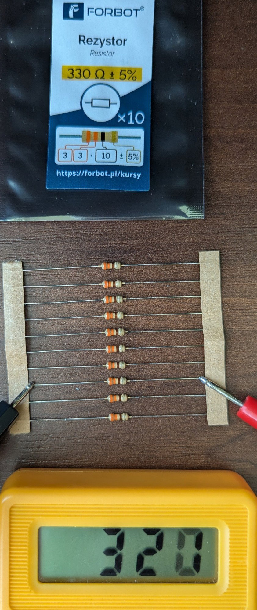

Jak już je pomierzyłem (wszystkie 10sztuk) i wyszło co wyszło (szczegóły poniżej), to pomyślałem jak za chwilę będę łączył szeregowo/równolegle ze sobą 330Om 1kOm to warto by wiedzieć jakie wartości mają i one. Przemierzyłem więc i je (wszystkie 20 sztuk), a wyniki dla „ciekawych świata” prezentuję poniżej.

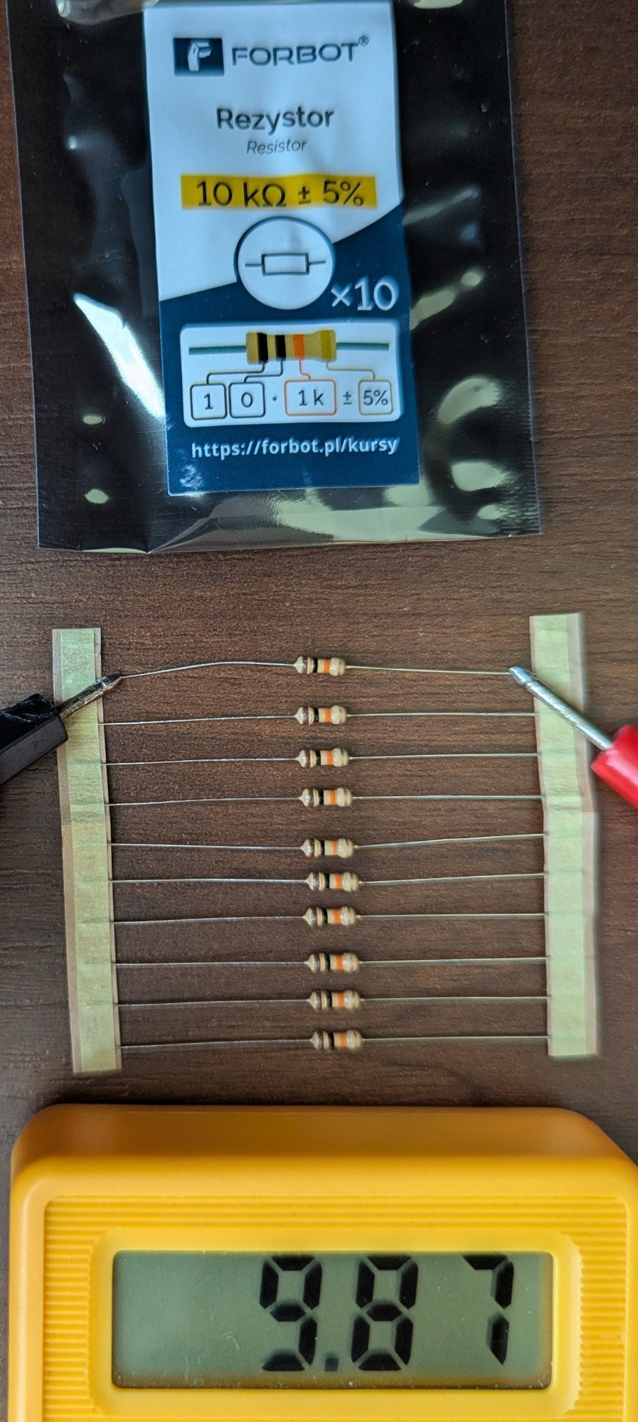

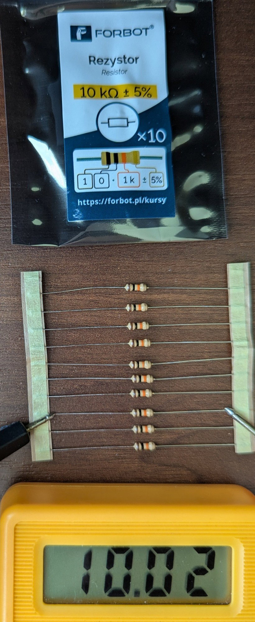

Poniżej prezentuję wyniki dla pomiaru oporników/rezystorów 10k i zdjęcia minimalnej i maksymalnej uzyskanej wartości (9,87k i 10,02k). Dodam tylko że prawidłowe wartości powinny się zmieścić w zakresie 9500 do 10500 lub jak to woli od 9,5k do 10,5k zakładając oczywiście że tolerancja wynosi 5%.
Otrzymane wartości: 9,93k 9,97k 10,02k 9,91k 9,91k 9,93k 9,90k 9,92k 9,97k 9,87k. Pomiarrezystorw10kOmwartominimalna.thumb.jpg.2a01c64b4291f1fcb5f0ee646c5cd9ef.jpgPomiarrezystorw10kOmwartomaksymalna.thumb.jpg.0df63f95130967262188bc31de3db089.jpg

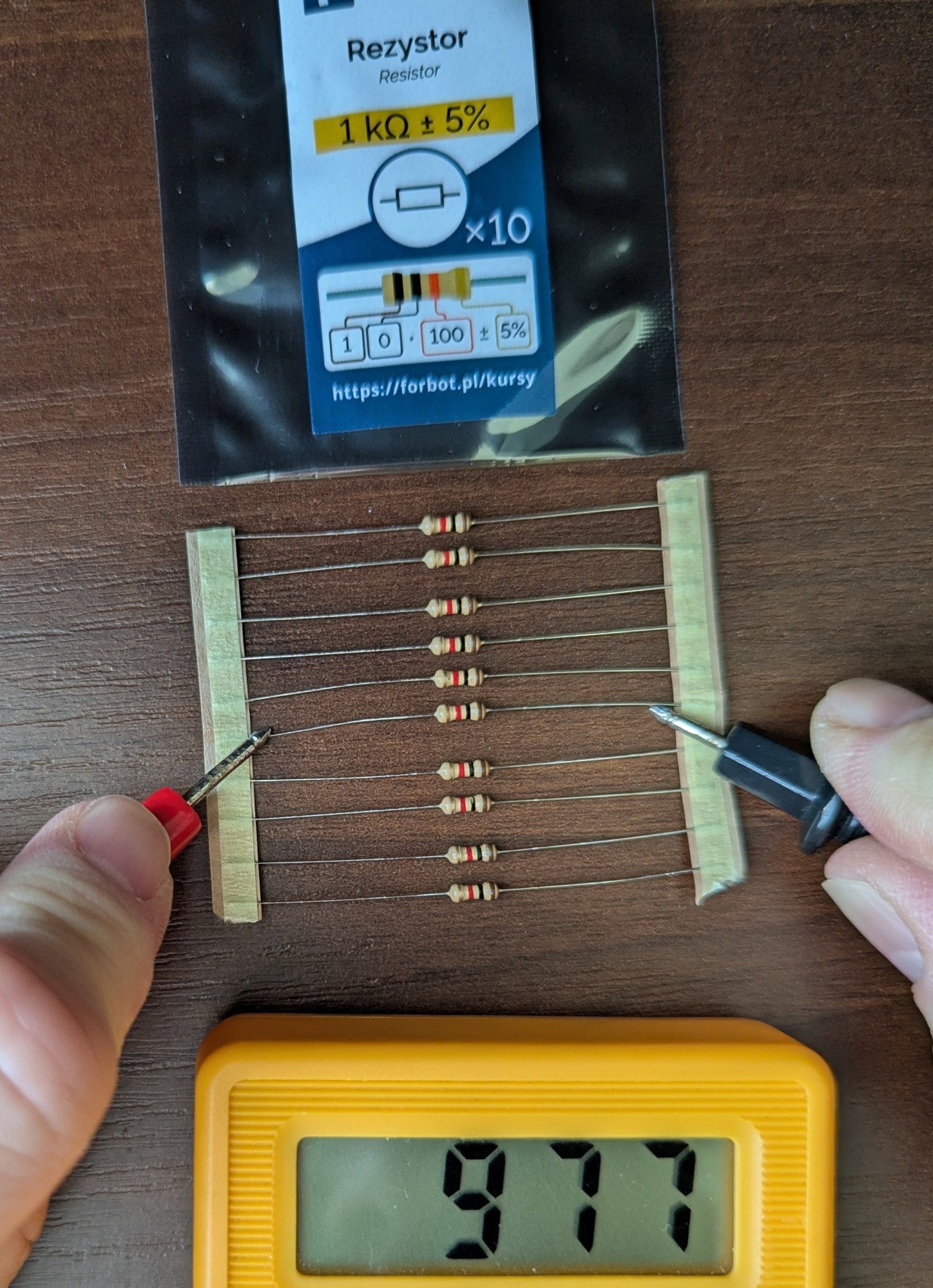

Wyniki dla pomiaru oporników/rezystorów 1k i zdjęcia minimalnej i maksymalnej uzyskanej wartości (977 i 1012) poniżej. Natomiast prawidłowe wartości powinny się zmieścić w zakresie 950 do 1050 lub jak to woli od 0,95k do 1,05k przy tolerancji 5%.
Otrzymane wartości: 1012 991 1002 1001 978 977 986 986 993 989. Pomiarrezystorw1kOmwartominimalna.thumb.jpg.39d85328628a16469a77273fdcf9393b.jpgPomiarrezystorw1kOmwartomaksymalna.thumb.jpg.2cad3ad39fe1e731e029643584ff5a5b.jpg

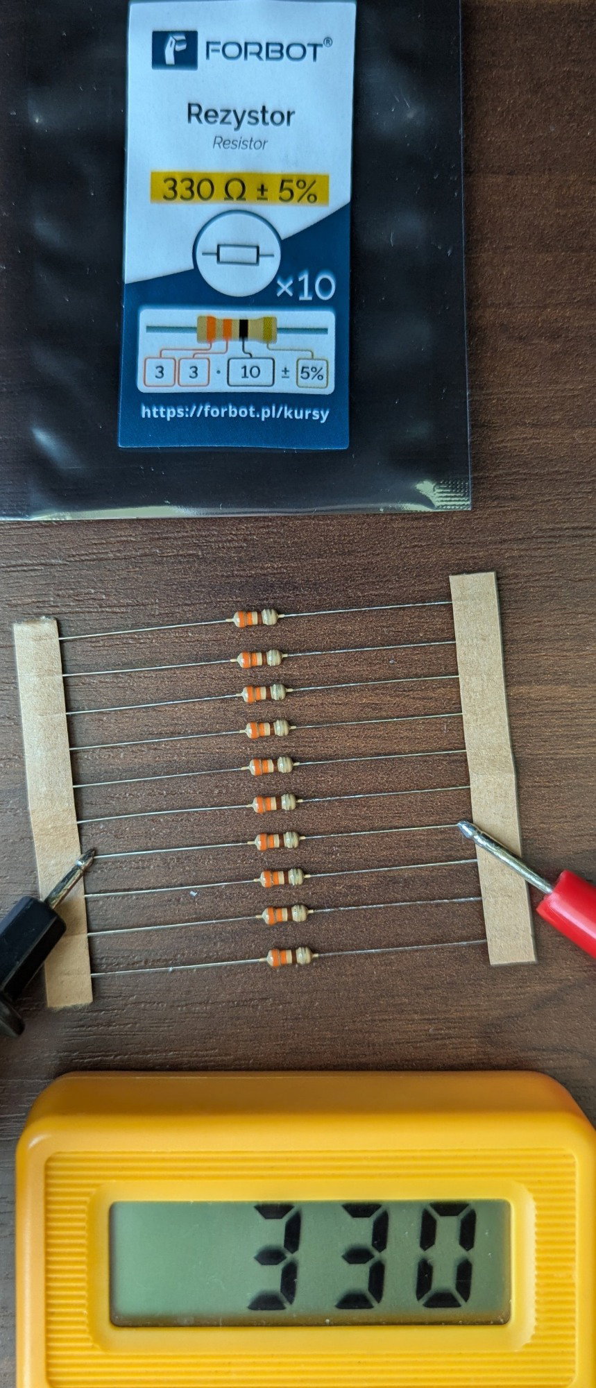

Poniżej z kolei prezentuję wyniki oporników/rezystorów 330 i zdjęcia minimalnej i maksymalnej uzyskanej wartości (320 i 330). W tym wypadku prawidłowe wartości dają ciekawy zakres i powinny się mieścić między 313,5 a 346,5 zakładając tolerancję o wartości 5%.
Otrzymane wartości: 328 325 320 330 326 327 324 326 329 322. Pomiarrezystorw330Omwartominimalna.thumb.jpg.58ac248eb6f7e3e3b63f41d158fac4b5.jpgPomiarrezystorw330Omwartomaksymalna.thumb.jpg.55f8111b8a3e44fbaa00bec424db5bc1.jpg

A potem wiecie co? Połączyłem równolegle 4. I tu ponownie dla „ciekawych świata” prezentuję poniżej wszystkie otrzymane wyniki.

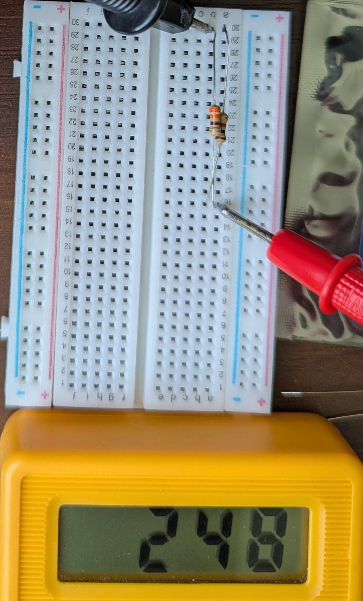

Wynik i zdjęcie dla połączenia równoległego 2 oporników: 330 i 1k.
Wynik uzyskany 248. Pomiarrezystorwpoczonychrwnolegleowartoci330Om1kOm.thumb.jpg.8c9cbce01a13f4b3e113340edae19ef1.jpg

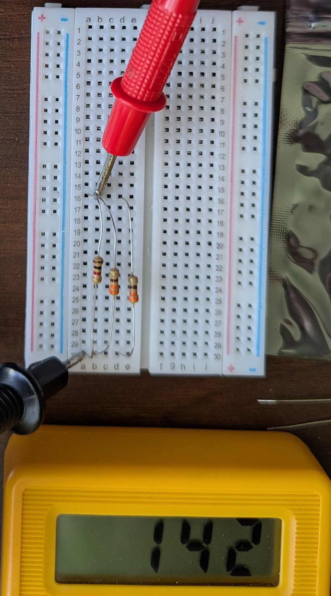

Wynik i zdjęcie dla połączenia równoległego 3 rezystorów: 330 i 330 i 1k.
Wynik uzyskany 142, a z obliczeń (kalkulatora online) wyszło 141. Pomiarrezystorwpoczonychrwnolegleowartoci330Om330Om1kOm.thumb.jpg.a4e46db84e6886f0609bf35b80c3d732.jpg
Wynik i zdjęcie dla połączenia równoległego 3 oporników: 330 i 1k i 1k.
Wynik uzyskany 200, a z obliczeń (kalkulatora online) wyszło 198.Pomiarrezystorwpoczonychrwnolegleowartoci330Om1kOm1kOm.thumb.jpg.948aed69585742f8775a013811486c45.jpg

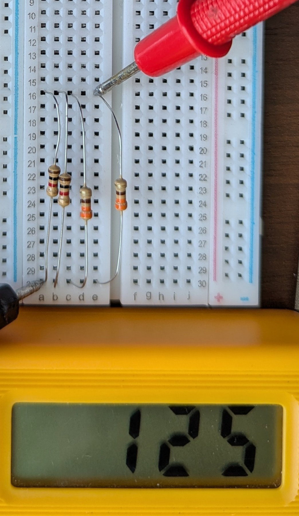

Wynik i zdjęcie dla połączenia równoległego 4 rezystorów: 330 i 330 i 1k i 1k.
Wynik uzyskany 125, a z obliczeń (kalkulatora online) wyszło 124. Pomiarrezystorwpoczonychrwnolegleowartoci330Om330Om1kOm1kOm.thumb.jpg.8716a0da6954b3f9198d781f08340fb9.jpg
Pozdrawiam
Sebastian.
Wynik zależny jest też od temperatury, wilgotności i rezystancji wszystkiego co po drodze, tj. sond, wtyków, gniazd, płytki stykowej i samych nóżek rezystora. Czy przed pomiarem krzyżujesz sondy, żeby odjąć ich opór? Mierząc kOhm nie robi to większej różnicy, ale przy pojedynczych omach już tak.
