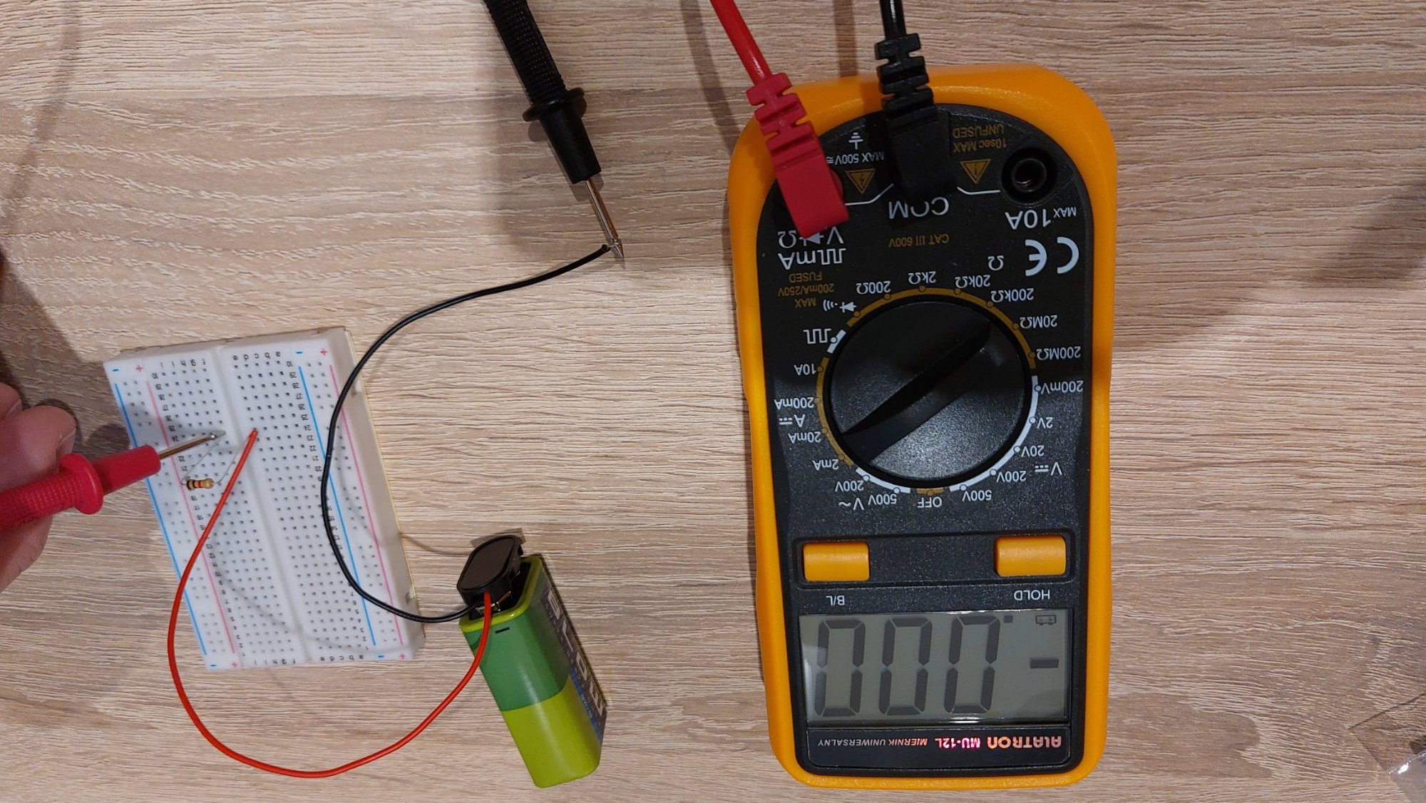

otemek Styczeń 19, 2024 Udostępnij Styczeń 19, 2024 cześć wszystkim. Nie wiem czy dobrze zadaję pytanie ale spróbuję. Właśnie przechodzę przez kurs elektroniki (poziom I) i zatrzymałem się niestety na 3.3 Prawo Ohma w Praktyce Czy mogę prosić o pomoc i może podpowiedź co robię źle, czy jestem ślepy i źle coś podłączam? Na płytce jest rezystor 1kOhm. Według książki i obliczeń multimetr powinien mi pokazywać ~9mA a pokazuje 0. Kilka razy sprawdzałem i chyba podłączyłem wszystko dobrze. Z góry dzięki za pomoc 1
Treker (Damian Szymański) Styczeń 20, 2024 Udostępnij Styczeń 20, 2024 @otemek witam na forum Czy to nowy miernik? Taki wynik najczęściej oznacza, że miernik został uszkodzony (przepalony został wewnętrzny bezpiecznik). Jest szansa, że Ty uszkodziłeś miernik - np. podłączając go w trybie pomiaru prądu wprost do baterii (bez rezystora), mógł też zostać uszkodzony wcześniej, jeśli nie jest to nowy miernik. Na szczęście można to łatwo naprawić - rozkręć miernik i zobacz, czy widać w nim przepalony bezpiecznik. Jeśli nie wiesz jak wygląda ten element to wstaw zdjęcie rozkręconego miernika. 1
Danyeru Styczeń 20, 2024 Udostępnij Styczeń 20, 2024 Na mierniku wyświetla się ikonka akumulatora, co oznacza, że jego zasilanie wymaga wymiany - może też tutaj tkwi problem? 1
Andrzej_A Styczeń 20, 2024 Udostępnij Styczeń 20, 2024 Jak dla mnie jest prawidłowe wskazanie miernika - na zakresie omów (ohma) raczej trudno jest zmierzyć napięcie. Zmierz sam opornik na tym zakresie, jak coś pokaże to jest ok. 1
otemek Styczeń 20, 2024 Udostępnij Styczeń 20, 2024 6 godzin temu, Treker napisał: @otemek witam na forum Czy to nowy miernik? Taki wynik najczęściej oznacza, że miernik został uszkodzony (przepalony został wewnętrzny bezpiecznik). Jest szansa, że Ty uszkodziłeś miernik - np. podłączając go w trybie pomiaru prądu wprost do baterii (bez rezystora), mógł też zostać uszkodzony wcześniej, jeśli nie jest to nowy miernik. Na szczęście można to łatwo naprawić - rozkręć miernik i zobacz, czy widać w nim przepalony bezpiecznik. Jeśli nie wiesz jak wygląda ten element to wstaw zdjęcie rozkręconego miernika. Miernik może nie nowy ale mój od początku a że prądu za często nie mierzyłem to zgadza się, rozebrałem miernik a tam jak najbardziej bezpiecznik przepalony... no i oczywiście bateria do wymiany. Dzięki za wskazówki 2
