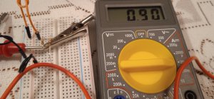

otemek 20 stycznia Udostępnij 20 stycznia 5 godzin temu, Andrzej_A napisał: Jak dla mnie jest prawidłowe wskazanie miernika - na zakresie omów (ohma) raczej trudno jest zmierzyć napięcie. Zmierz sam opornik na tym zakresie, jak coś pokaże to jest ok. może nie widać wyraźnie ale miernik ustawiony był na "2mA". Btw. To był bezpiecznik 🙂 2 Cytuj Link do komentarza Share on other sites More sharing options...

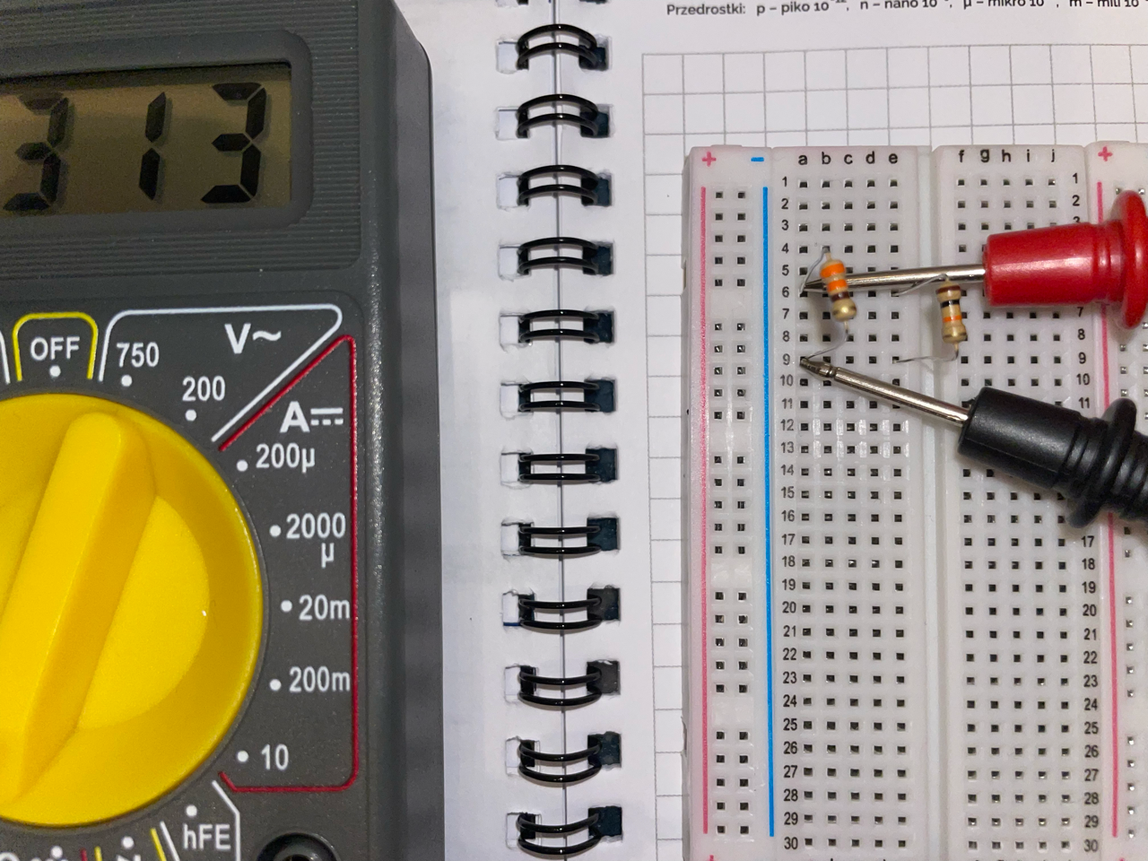

Ricok 6 lutego Udostępnij 6 lutego Dobry wieczór, Właśnie otrzymałem magiczne pudełko z zestawem i cieszę się pierwszymi ćwiczeniami. Moje wyniki pomiaru oporu rezystorów: połączenie szeregowe - 1,31 kΩ, połączenie równoległe 0,24 kΩ. Już nie mogę się doczekać kolejnego etapu 😉 Pozdrawiam wszystkich. 2 Cytuj Link do komentarza Share on other sites More sharing options...

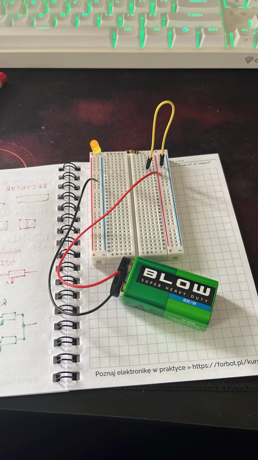

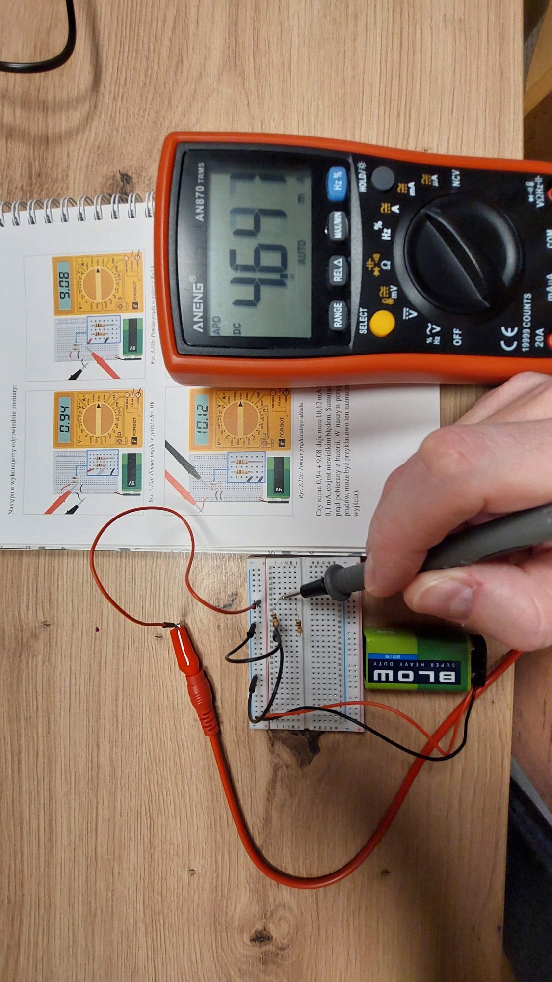

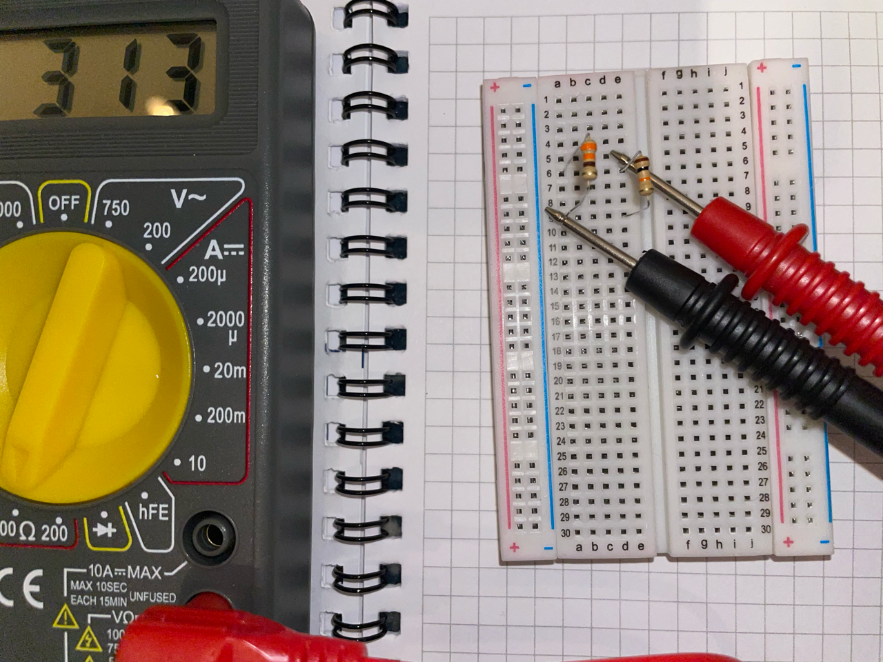

otemek 23 lutego Udostępnij 23 lutego (edytowany) Witam Czy mogę prosić o pomoc i powiedzieć czy ja źle układ zmontowałem, czy miernik nie ten teges, czy jeszcze coś innego... Testuję I prawo Kirchoffa w praktyce (trzeci/ostatni/3.10c rysunek z dołu od lewej z rezysotrem 10kOhm) i za chiny nie mogę dostać ˜0,9mA tylko dostaje ok 4mA...Mam nadzieje, ze na zdjęciu widać co zrobiłem. Btw. bateria i rezystor sprawdzone - pokazują prawidłowe pomiary (odpowiednio ˜9.5V i ˜9.8kOhm)... Please help 🙂 Edytowano 24 lutego przez otemek błędnie podany numer testowanego rysunku 1 Cytuj Link do komentarza Share on other sites More sharing options...
Santiago 23 lutego Udostępnij 23 lutego Bateria bez obciążenia pokazuje dobrze. Ale z obciążeniem wyvhodzi prawda. Cytuj Link do komentarza Share on other sites More sharing options...
otemek 23 lutego Udostępnij 23 lutego 1 godzinę temu, Santiago napisał: Bateria bez obciążenia pokazuje dobrze. Ale z obciążeniem wyvhodzi prawda. Dopiero zaczynam przygodę z elektroniką i gdyby nie wpięcie korada jako źródło zasilania dla tego układu (który pokazał książkowe pomiary) - to za chiny bym nie skumał i dalej zastanawiał skąd u mnie takie niskie te mA a w książce inne.. Czyli dobrze rozumiem, że te obrazki w książce nie do końca pokazują prawdziwe wartości? tudzież "suche" bez obciążenia? Pytam w kontekście pomiarowania na żywo, bo raczej nie da sie uzyskać takich wartości mA na baterii na przedstawionym układzie 🙂 Cytuj Link do komentarza Share on other sites More sharing options...
Piotr66 23 lutego Udostępnij 23 lutego 19 godzin temu, otemek napisał: Witam Czy mogę prosić o pomoc i powiedzieć czy ja źle układ zmontowałem, czy miernik nie ten teges, czy jeszcze coś innego... Testuję I prawo Kirchoffa w praktyce (pierwszy rysunek z góry od lewej z rezysotrem 10kOhm) i za chiny nie mogę dostać ˜0,9mA tylko dostaje ok 4mA...Mam nadzieje, ze na zdjęciu widać co zrobiłem. Btw. bateria i rezystor sprawdzone - pokazują prawidłowe pomiary (odpowiednio ˜9.5V i ˜9.8kOhm)... Please help 🙂 Witam kolegę .Z tego co widać na zdjęcie masz błędnie podłączony miernik .Na pierwszym zdjęciu jest środkowy przewód podłączony do rezystora 10kΩ.Do pomiaru należy wyjąć końcówkę przy rezystorze i wpiąć miernik między masę (-) a nóżkę rezystora 10k do której był podłączony. Czarny przewód miernika oczywiście do drugiego końca odłączonego przewodu. Cytuj Link do komentarza Share on other sites More sharing options...

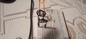

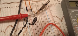

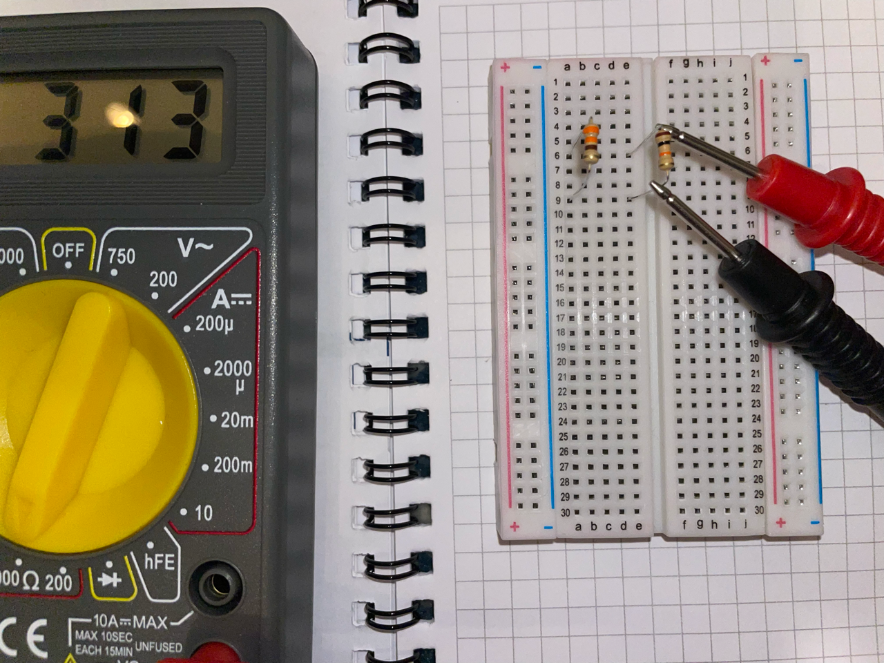

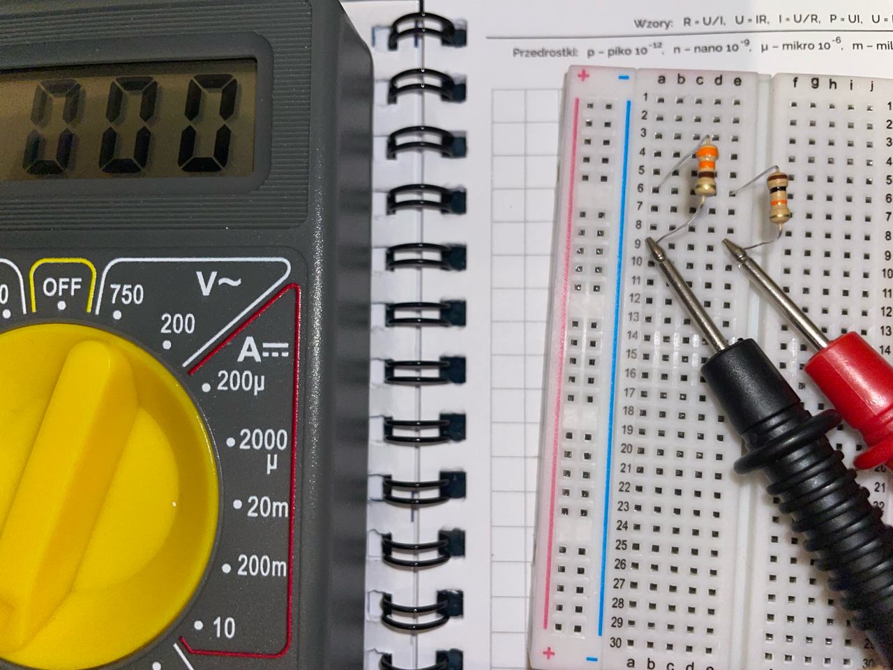

Scooby 23 lutego Udostępnij 23 lutego (edytowany) Witam, Dlaczego dla każdej z powyższych sytuacji opór jest ten sam? Dlaczego w przypadkach uwzględnionych na zdjęciach 2 oraz 3 odczytywana wartość rezystancji nie jest wartością równą wartości rezystancji dla konkretnego rezystora (do którego nóżek podczepione są sondy). Z kolei w sytuacji przedstawionej na poniższym zdjęciu opór wynosi już 0, jako że prąd wybiera „najkrótszą ścieżkę”. Dlaczego we wcześniejszych przypadkach prąd także nie wybierał „najkrótszej ścieżki” i przykładowo dla pomiaru ze zdjęcia 2 nie przyjął wartości 330 om? Mam nadzieję, że zrozumiale wyraziłem moje wątpliwości. Proszę o odpowiedź. Edytowano 23 lutego przez Scooby Cytuj Link do komentarza Share on other sites More sharing options...
otemek 24 lutego Udostępnij 24 lutego @Piotr66 Sorki, podałem zły numer rysunku. Nie pierwszy z lewej a ostatni - gdzie mierzony jesst całkowity prąd. Natomiast nadal dostaję bardzo niskie wartości, e.g: dla 10kOhm ˜4.5mAh. No ewidentnie czegoś tutaj nie rozumiem. Jeśli to rzeczywiście jest kwestia obciążenia to czy można to w jakiś sposób skorygować, wiedzieć ską i jakie to obciążenie? 1 Cytuj Link do komentarza Share on other sites More sharing options...
