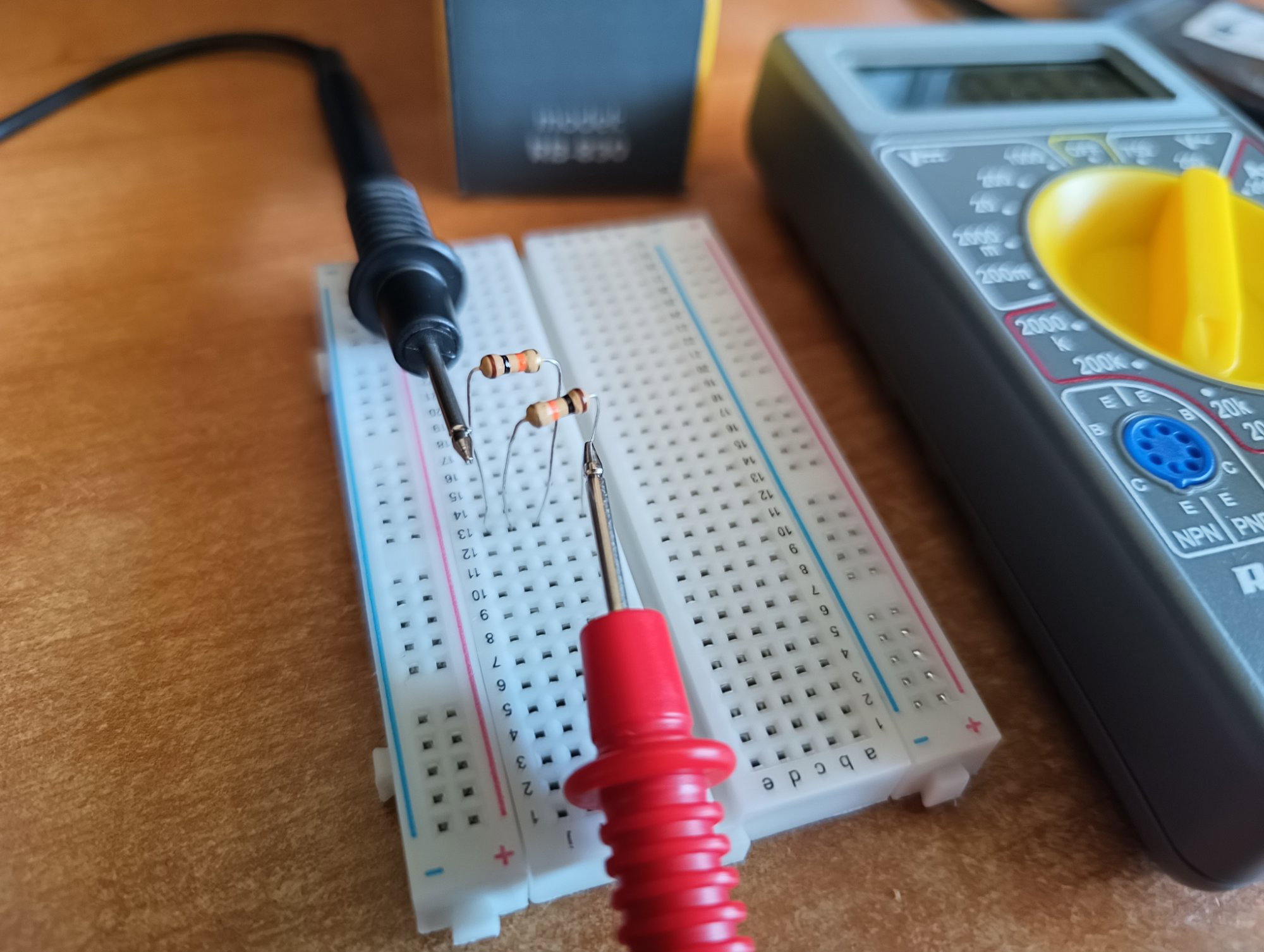

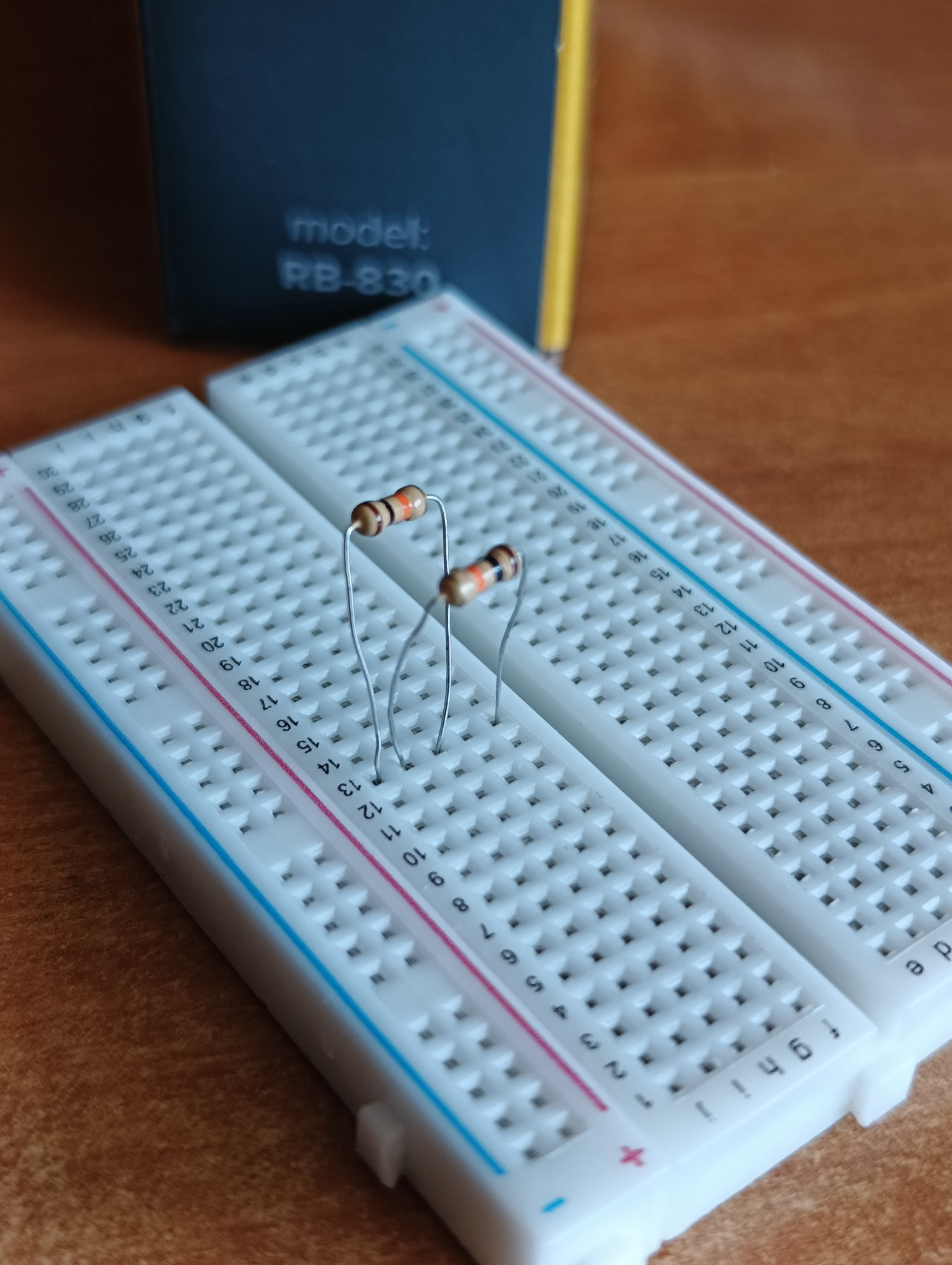

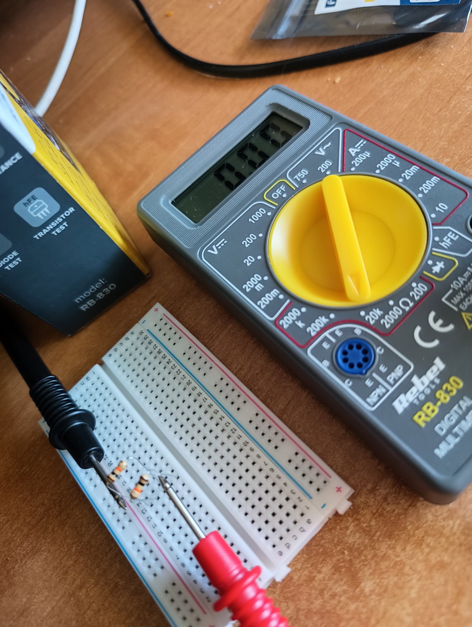

kuba560x Czerwiec 26, 2024 Udostępnij Czerwiec 26, 2024 Cześć, jestem tutaj nowy i przychodzę do Was z moją pierwszą zagwozdka. Zastanawiam się, co się stanie, jeśli do jednej szyny liniowej podłączymy cztery bieguny obu identycznych rezystorów. Otóż nie dzieje się nic Multimetr pokazuje w przybliżeniu wartość zerowego oporu, przy czym rezystory wpięte do szyny mają rezystancję 10kΩ każdy. Czy ktoś jest w stanie wytłumaczyć, Dlaczego podczas takiego łączenia obu oporników ich parametry zanikają?
Treker (Damian Szymański) Czerwiec 26, 2024 Udostępnij Czerwiec 26, 2024 @kuba560x witam na forum i zachęcam do lektury tego artykułu: https://forbot.pl/blog/jak-dziala-plytka-stykowa-zdjecia-budowa-przyklady-id21978 Zwróć uwagę jak w praktyce zbudowana jest w środku płytka stykowa. Jeśli wszystkie nóżki rezystorów są włożone w ten sam rząd to w praktyce wszystkie są wetknięte w jedną blaszkę. Jest to na równi z tym jakbyś zetknął ze sobą dwie sondy miernika. Jeśli chcesz połączysz równolegle 4 rezystory to musisz wykorzystać do tego 2 rzędy płytki stykowej i do każdego wpiąć po jednej nodze danego rezystora
