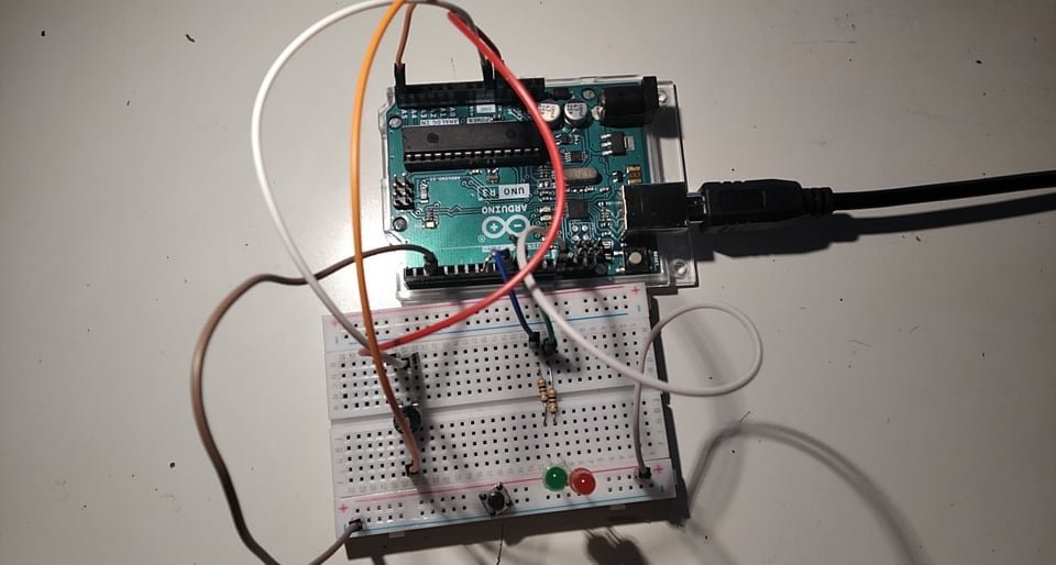

Cześć!
Zrobiłem taką trochę prostszą wersje ostatniego zadania (pominąłem krok z kilkoma podejściami - albo wygrywasz albo przegrywasz). Wszystko działa okej, tylko problem jest z tym, że od czasu do czasu napięcie które rzekomo jest na pinie A5 jest totalnie z kosmosu. Np. wiem, że jest to wartość graniczna 0 lub 1023, bo przekręciłem na maksa, a tutaj nie wiadomo skąd 300... Czy ktoś mógłby mi coś tutaj doradzić?
#define potPin A5
#define green 9
#define red 10
#define switchPin 2
int potVal;
int potVal05;
int potVal15;
int delayTime1= 3000;
int delayTime2= 2000;
int delayTime3= 10000;
int readVal;
int plusMinusVal = 50;
String msg6 = "Potencjometr to takie urzadzenie, ze mozemy zmieniac napiecie na jego wyjsciu (w naszym przypadku na pomaranczowym kabelku)";
String msg0 = "Twoim Zadaniem Jest Zgadnac Jakie Napiecie Jest na Potencjometrze";
String msg = "Ustaw Napiecie na Potencjometrze (Pokrec Srubokrentem) i Kliknij w Przycisk";
String msg1 = "Teraz Wpisz Liczbe od 0 do 1023, Ktora Oznacza Wartosc Napiecia i Kliknij Enter. Margines zaliczanej odpowiedzi to +/- 50";

@Franek100 wolę nie pytać dlaczego masz przycisk pomiędzy szyną + i -. Mam nadzieję, że to działa jak należy 🙂
Pierwsza uwaga do kodu to unikaj tylu Stringów, testowałem kiedyś moment, w którym Arduino UNO powie dosyć i jest to sporo więcej, ale zwracaj na to uwagę. Tu pod koniec masz test:
Co do tej losowej wartości, to może na płytce coś nie styka albo jest źle połączone. Spróbuj zmontować jeszcze raz - jak będzie luźne połączone to wetknij blisko siebie, albo 2 kabelki w jeden otwór. Jak nie zadziała dodaj kondensator pomiędzy ADC a masą.
