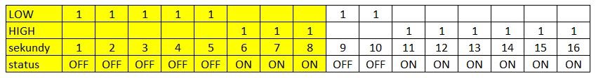

witam ponownie
zgodnie z Twoimi sugestiami zacząlem się bawić z millis, nawet zrobiłem jakieś pierwsze kroki, ale znowu się zblokowałem i już po prostu nie mam koncepcji 🙂
problem polega na tym, że potrafie sobie zasterować czasem migania diody: ustawiłem czas opóźnienia (wyłączenia), czas świecenia i wszystko jest super, ale chciałem iść dalej czyli chciałbym wprowadzić sekwencję swiecenia (nie tylko miganie ze zdefiniowanym czasem świecenia i przerwy) - poniżej krótki draft mojego konceptu gdzie kolorem żółtym zaznaczyłem co zrobiłem, kolor biały to dla mnie już czarna magia:

To może stwórz sobie programowy "sekundnik" i "tablicę stanów oświetlenia w czasie". Program sprawdza "sekundnik" i w zależności od bieżącej sekundy odczytuje tablicę ustawiając "wyjście" w odpowiednim stanie.

tak, wszystko fajnie tylko jak się za to zabrać, póki co to dopiero stawiam pierwsze kroki w tej tematyce jak by można było liczyć na jakieśwsparcie to bardzo byłbym wdzięczny

Jak się za to zabrać pytasz? Weź kartkę i długopis i narysuj sobie jak ten "sekundnik" (program) ma działać - narysuj sobie algorytm Twojego programu. Potrafisz jak piszesz korzystać z millis() więc idąc tą drogą można np. tak:
1. Pobierz czas.
2. Czy minęła sekunda?
3. Jeśli nie to KONIEC OBSŁUGI SEKUNDNIKA
4. Jeśli sekunda < 59 to zwiększ o 1  i KONIEC OBSŁUGI SEKUNDNIKA
5. sekunda = 0
6. KONIEC OBSŁUGI SEKUNDNIKA
7. DALSZA CZĘŚĆ PROGRAMU
i tak w kółko (loop)
Kiedy ten koncepcyjny etap swojej pracy będziesz już miał za sobą to pozostaje nic innego jak zakodować swój algorytm (punkt po punkcie) za pomocą używanego języka programowania (tutaj C). Po zakodowaniu pozostaje weryfikacja (kompilacja) programu i jego wgranie do modułu Arduino.
