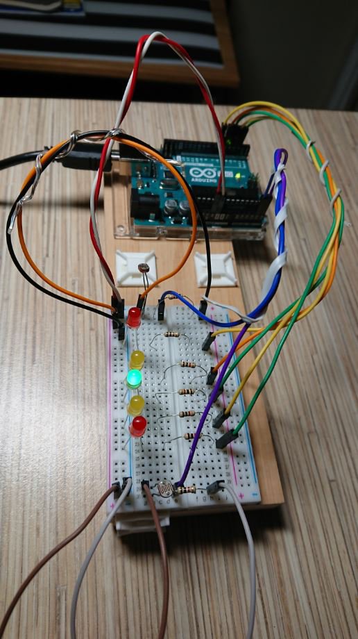

badbit Październik 19, 2020 Udostępnij Październik 19, 2020 Cześć wszystkim. Namęczyłem się z zadaniem 4.6. Działa, ale znając życie, błędy czy niedopatrzenia są więc proszę o sugestie. void setup() { pinMode(2, OUTPUT); pinMode(3, OUTPUT); pinMode(4, OUTPUT); pinMode(5, OUTPUT); pinMode(6, OUTPUT); Serial.begin(9600); } // zmienne do odczytu wartosci z fotorezystorow int fotoLewy; int fotoPrawy; void loop() { for (int i = 2; i <= 6; i++){ digitalWrite(i, LOW); // gaszenie diod } fotoLewy = analogRead(A4); fotoPrawy = analogRead(A5); // usredniona wartosc odczytow z fotorezystorow, bo u mnie byly spore roznice int sredniaFoto = (fotoLewy + fotoPrawy) / 2; int jednaDioda; // przechowa wartosc potrzebna do zaswiecenia jednej diody jednaDioda = sredniaFoto/3; // kazdy fotorezystor ma "swoje" 2 diody plus jedna "wspolna" // wiec beda trzy przedzialy i w zaleznosci... int roznicaOdczytow = fotoLewy - fotoPrawy; // ...od roznicy odczytow z fotorezystorow... // ...obliczymy numer diody do zapalenia int ktoraDioda = roznicaOdczytow / jednaDioda; if (ktoraDioda == 0) digitalWrite(4, HIGH); // srodkowa dioda if (ktoraDioda == 1) digitalWrite(5, HIGH); // pierwsza w lewo od srodkowej if (ktoraDioda > 1) digitalWrite(6, HIGH); // skrajna lewa if (ktoraDioda == -1) digitalWrite(3, HIGH); // pierwsza w prawo od srodkowej if (ktoraDioda < -1) digitalWrite(2, HIGH); // skrajna prawa } Czy w ogóle mój tok myślenia jest opdowiedni? 1
Gieneq Październik 20, 2020 Udostępnij Październik 20, 2020 (edytowany) @badbit fajnie że kombinujesz z różnicą sygnałów, idziesz w dobrą stronę. Choć nie do końca rozumiem po co ta średnia, chyba lepiej działać na staych wartościach (progach), bo nie jestem pewny czy możesz teraz ustalić przybliżoną odległość (czy jest coś blisko/daleko). Możesz spróbować obliczyć dla każdej diody odległość (cos jak odległość 2 punktów na płaszczyźnie i na tej podstawie dla każdej diody wyznaczyć świecenie (a nawet jasność jak dasz PWM). Możesz też pozbyć się warunków jak zapakujesz dane w tablice - o tym możesz poczytać w sieci, albo przeszukać komentarze pod tym wątkiem Edytowano Październik 20, 2020 przez Gieneq 1
badbit Październik 22, 2020 Udostępnij Październik 22, 2020 @Gieneq Dzięki za odpowiedź. Chciałem, żeby nie było " na sztywno"; żeby max wartość była obliczana w zależności od naświetlenia. Muszę sprawdzić, bo to faktycznie może bez sensu.

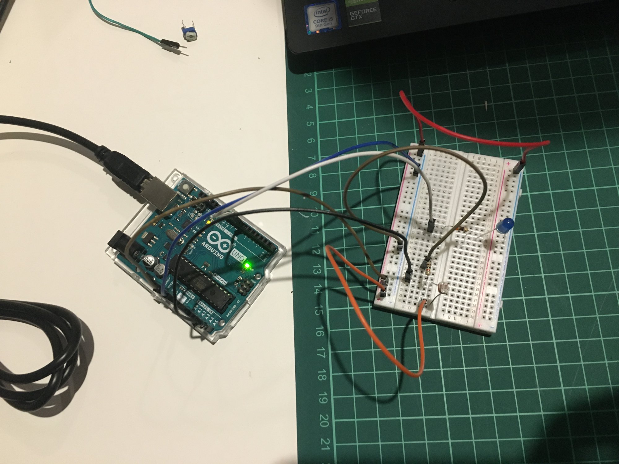

Achtenbob Listopad 2, 2020 Udostępnij Listopad 2, 2020 Cześć, Mam stałe skoki napięcia na Fotorezystorze czy to jest normalne? Wartości skaczą mi w zakresie 150-400 przechodząc powoli od 150 do 400 i odwrotnie przy normalnym świetle. Po zasłonięciu fotorezystora niewiele się zmienia, wartości skaczą wtedy 100-350. Co może być powodem? #define zielonaD 7 int wartoscFoto = 0; void setup() { pinMode(zielonaD, OUTPUT); digitalWrite(zielonaD, LOW); Serial.begin(9600); } void loop() { wartoscFoto = analogRead(A5); if (wartoscFoto < 200) { digitalWrite(zielonaD, HIGH); } else { digitalWrite(zielonaD, LOW); } Serial.println(wartoscFoto); delay(50); } Pozdrawiam
Treker (Damian Szymański) Listopad 3, 2020 Udostępnij Listopad 3, 2020 @Achtenbob nie powinieneś mieć aż takich skoków. Sprawdź dla pewności czy problemem nie jest płytka stykowa (może gdzieś jest słabe połączenie). Oprócz tego, jeśli masz miernik to sprawdź proszę czy rezystor działa poprawnie tj. czy zmienia się jego opór względem oświetlenia. 1
Achtenbob Listopad 3, 2020 Udostępnij Listopad 3, 2020 Ok, wszystko teraz działa. Sprawdziłem sobie miernikiem ciągłości przewodów i okazało się że było kilka wadliwych, teraz wszystko działa. Dzięki. 1
