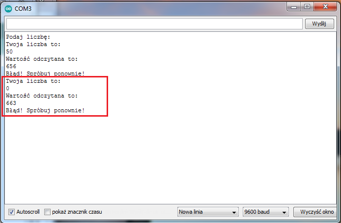

Stark Sierpień 21, 2020 Udostępnij Sierpień 21, 2020 Witajcie, Przedstawiam kod do Zadania 4.5. Wszystko działa aczkolwiek miałem pewien problem, który udało mi się rozwiązać dzięki przeczytaniu 11 stron komentarzy w tym wątku i dopisaniu w odpowiednim miejscu Serial.read(); (oznaczone komentarzem w kodzie). Mianowicie, kiedy nie było Serial.read(); to przy podaniu liczby i jej zatwierdzeniu, pętla wykonywała się dwa razy. Sytuację przedstawiam na dołączonym screenie - na potrzeby "wersji beta" dodałem w programie wyświetlanie w monitorze liczby jaką wprowadza użytkownik oraz liczby odczytanej z potencjometru. Po dodaniu Serial.read(); problem znika. Proszę o wytłumaczenie z czego to wynika i co dokładnie robi funkcja Serial.read();. Proszę też o ewentualne uwagi co do struktury kodu. PS. Do programu dodałem dodatkowe sygnalizowanie diodami w przypadku startu systemu oraz błędnej odpowiedzi - proszę o niezwracanie na to uwagi. Pozdrawiam. #define przycisk 2 #define zielona 8 #define czerwona 9 #define zolta 10 int wartoscOdczytana = 0; int liczbaPodana = 0; int licznik = 0; boolean przegrana = false; void setup() { pinMode(przycisk, INPUT_PULLUP); pinMode(zielona, OUTPUT); pinMode(czerwona, OUTPUT); pinMode(zolta, OUTPUT); digitalWrite(zielona, HIGH); digitalWrite(czerwona, HIGH); digitalWrite(zolta, HIGH); delay(500); digitalWrite(zielona, LOW); digitalWrite(czerwona, LOW); digitalWrite(zolta, LOW); } void loop() { wartoscOdczytana = analogRead(A5); if(digitalRead(przycisk) == LOW) { Serial.begin(9600); Serial.println("Podaj liczbę:"); delay(200); } if(licznik < 3) { if(Serial.available() > 0) { liczbaPodana = Serial.parseInt(); Serial.println("Twoja liczba to: "); Serial.println(liczbaPodana); Serial.println("Wartość odczytana to: "); Serial.println(wartoscOdczytana); if((wartoscOdczytana - 50) < liczbaPodana && liczbaPodana < (wartoscOdczytana + 50)) { digitalWrite(zielona, HIGH); delay(1000); Serial.println("Wygrałeś!"); while(1){} } else { digitalWrite(zolta, HIGH); digitalWrite(czerwona, HIGH); delay(100); digitalWrite(czerwona, LOW); delay(100); digitalWrite(czerwona, HIGH); delay(100); digitalWrite(czerwona, LOW); delay(100); digitalWrite(czerwona, HIGH); delay(100); digitalWrite(czerwona, LOW); delay(100); Serial.println("Błąd! Spróbuj ponownie!"); } licznik++; Serial.read(); //TUTAJ } } else if (przegrana == false) { Serial.println("Przegrałeś ofiaro!"); digitalWrite(czerwona, HIGH); przegrana = true; } }
Gieneq Sierpień 24, 2020 Udostępnij Sierpień 24, 2020 (edytowany) @Stark w poprzedniej części kursu był podobny przykład, gdzie pobierało się od użytkownika dane: String odebraneDane = ""; //Pusty ciąg odebranych danych void setup() { Serial.begin(9600); //Uruchomienie komunikacji } void loop() { if(Serial.available() > 0) { //Czy Arduino odebrało dane odebraneDane = Serial.readStringUntil('\n'); //Jeśli tak, to odczytaj je do znaku końca linii i zapisz w zmiennej odebraneDane Serial.println("Witaj " + odebraneDane + "!"); //Wyświetl komunikat } } Nie próbowałeś tego z tym powiązać i dopiero pobrany Sting zamienić na int (a w zasadzie na long)? Co do Serial.read() to polecam dokumentację funkcja ta zwraca byte danych z bufora. Dlaczego zaczęło działać? Nie wiem Może w jakiś sposób opróżnia coś z bufora, nie jest to jednak zbyt trafione użycie. Edytowano Sierpień 24, 2020 przez Gieneq
Stark Sierpień 24, 2020 Udostępnij Sierpień 24, 2020 14 godzin temu, Gieneq napisał: Nie próbowałeś tego z tym powiązać i dopiero pobrany Sting zamienić na int (a w zasadzie na long)? Tak, mogłem tak zrobić, ale chciałem zrobić to jak najbardziej optymalnie. Czy ten sposób albo funkcja jakiej użyłem są niepoprawne? Z jakiegoś powodu w buforze znajduje się cyfra 0 po przesłaniu dowolnej liczby do programu, co powoduje, że pętla wykonuje się jeszcze raz. 14 godzin temu, Gieneq napisał: Co do Serial.read() to polecam dokumentację funkcja ta zwraca byte danych z bufora. Dlaczego zaczęło działać? Nie wiem Tak, dziękuję. W kolejnej części kursu było wyjaśnione co robi funkcja o której mowa. W moim przypadku po zastosowaniu funkcji dane te zostały pobrane, co wyeliminowało kolejne wykonanie pętli. Moje pytanie - skąd wzięły się tam te dane? Ponadto zauważyłem, że przed rozpoczęciem gry (wciśnięcie przycisku), kiedy transmisja danych jest już uruchomiona (w kodzie powyżej rozpoczęcie jest już po wciśnięciu przycisku) a prześlemy do programu dowolne liczby to będą one czekać w kolejce, aby po rozpoczęciu gry "same się wpisać" - to już jest dla mnie zrozumiałe. Pewnie kiedy bym wiedział, jak to wszystko dokładnie funkcjonuje to bym to rozszyfrował, ale dopiero zaczynam. Dziś minął mój czwarty dzień z Arduino, jestem już po lekcji ze sterowaniem silnikami DC - stworzyłem dziś pojazd, który jeździ, więc myślę, że idzie dość sprawnie. Korzystając z okazji, ponownie dziękuję za te kursy, które niesamowicie przyspieszają proces nauki.
