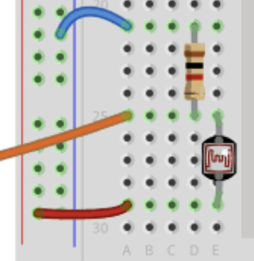

ceiem Maj 3, 2020 Udostępnij Maj 3, 2020 Czy można zmienić kolejność kabelków tzn. masę z wejściem analogowym i zasilaniem? Cały czas mam z tym problem.
Bhoy67 Maj 3, 2020 Udostępnij Maj 3, 2020 @ceiem, a o jakie zamiany konkretnie Ci chodzi? Do wejścia analogowego powinnaś wychodzić z węzła między rezystorem, a fotorezystorem (na rysunku pomarańczowy przewód). Zasilanie i masę możesz zamienić. W tej chwili odczytujesz napięcie odłożone na rezystorze 1k (potencjał tego "pomarańczowego" węzła względem masy). Po zamianie + z - odczytywać będziesz napięcie na fotorezystorze. 1
ceiem Maj 3, 2020 Udostępnij Maj 3, 2020 (edytowany) A co się stanie jak pomarańczowy (idący do wejścia analogowego) zamienię z niebieskim lub czerwonym (idącymi do masy i zasilania)? Edytowano Maj 3, 2020 przez ceiem
Bhoy67 Maj 3, 2020 Udostępnij Maj 3, 2020 W takim układzie prąd by płynął tylko przez jeden z tych dwóch elementów. Patrząc na rysunek to po zamianie niebieskiego z pomarańczowym prąd by tylko płynął przez fotorezystor, a przez rezystor nie. Na tej górnej nóżce rezystora 1k byłoby napięcie 0 V (potencjał masy). Zamieniając pomarańczowy z czerwonym- prąd płynie tylko przez rezystor 1k, a na dolnej nóżce fotorezystora jest napięcie zasilania 5V. 1
Treker (Damian Szymański) Maj 3, 2020 Udostępnij Maj 3, 2020 @ceiem niestety, takiej zamiany, o której pytasz nie można w tym przypadku zrobić, bo tracimy wtedy cały "sens" dzielnika napięcia. Zerknij jeszcze dla przypomnienia do tego artykułu: Kurs elektroniki – #3 – prawa Ohma i Kirchhoffa w praktyce
ceiem Maj 3, 2020 Udostępnij Maj 3, 2020 Dziękuje Wam obu za odpowiedź. Zaczynam trochę lepiej rozumieć. Jednak fizyka cały czas jeszcze sprawia mi sporo trudności. 1

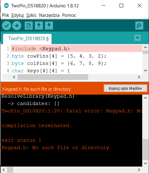

ZwiewnyTrzmiel Maj 12, 2020 Udostępnij Maj 12, 2020 Cześć! Wykonuję właśnie ćwiczenie ze zgadywaniem liczb. Z niewiadomych mi przyczyn po napisaniu programu pojawia mi się na dole "exit status 1 Błąd kompilacji dla płytki Arduino Uno". Nie rozumiem tego kompletnie bo w samym programie nie pokazują mi się żadne błędy. Pozdrawiam i bardzo proszę o pomoc. #define zielona 8 #define zolta 9 #define czerwona 10 #define przycisk 11 #define potencjometr A5 int wylosowanaLiczba; int Liczba; byte szanse; String podanaLiczba = ""; boolean START = true; void setup() { Serial.begin(9600); pinMode(zielona,OUTPUT); //Przypisanie wyjś pinMode(zolta,OUTPUT); pinMode(czerwona,OUTPUT); pinMode(przycisk,INPUT_PULLUP); } void loop() { if (START = true) { digitalWrite(zielona,LOW); digitalWrite(zolta,LOW); digitalWrite(czerwona,LOW); Serial.println("Nacisnij przycisk i przekręć potencjometr"); delay(50); while(digitalRead(przycisk) = HIGH); } wylosowanaLiczba = analogRead(potencjometr); Serial.println("Podaj liczbę od 0 do 1000"); //while(Serial.available() = 0); //Czekamy na podanie liczby if (Serial.available() > 0) { podanaLiczba = Serial.readStringUntil('\n'); Liczba = podanaLiczba.toInt(); if ((wylosowanaLiczba - Liczba <= 50) && (wylosowanaLiczba - Liczba >= -50)){ digitalWrite(zielona,HIGH); // zapal zieloną diodę Serial.println("Brawo odgadłeś liczbę"); Serial.println("Jeżeli chcesz zagrać jeszcze raz naciśnij przycisk"); delay(50); while(digitalRead(przycisk) = HIGH); START = true; } else if (szanse > 0){ digitalWrite(zolta,HIGH); Serial.println("Źle, podaj inną liczbę!"); szanse--; //Odejmij szansę Serial.println("Posiadasz jeszcze tyle szans"); Serial.println(szanse); START = false; } else if(szanse = 0){ digitalWrite(czerwona,HIGH); //Zapal czerwoną diodę digitalWrite(zolta,LOW); Serial.println("Przegrałeś!"); Serial.println("Jeżeli chcesz zagrać ponownie to naciśnij przycisk"); delay(50); while(digitalRead(przycisk) = HIGH); START = true; } } }
Gieneq Maj 13, 2020 Udostępnij Maj 13, 2020 @ZwiewnyTrzmiel witam na forum Ciężko coś powiedzieć, co na pewno rzuciło mi się w oczy to nieprawidłowy warunek: if (START = true) Tu trzeba zamienić na operator porównania ==, ale nie jest to powód do nieskompilowania kodu. A możesz przekopiować cały wynik? Przycisk znajdziesz na pomarańczowym tle tak ja na screenshocie: 1
BananWszyscy Maj 13, 2020 Udostępnij Maj 13, 2020 (edytowany) 2 godziny temu, Gieneq napisał: @ZwiewnyTrzmiel witam na forum Ciężko coś powiedzieć, co na pewno rzuciło mi się w oczy to nieprawidłowy warunek: if (START = true) Tu trzeba zamienić na operator porównania ==, ale nie jest to powód do nieskompilowania kodu. A możesz przekopiować cały wynik? Przycisk znajdziesz na pomarańczowym tle tak ja na screenshocie: Albo po prostu if (START) { } Dla wyjaśnienia - if "wchodzi" w kod, jeśli to co w nawiasie nie wyjdzie 0, czyli jeśli bedzie START jako false to będzie 0 i "pomija", a jeśli jako true, to będzie 1 i wykonuje. Tak możesz na przyszłość uniknąć takich błędów Edytowano Maj 13, 2020 przez BananWszyscy 1
ZwiewnyTrzmiel Maj 13, 2020 Udostępnij Maj 13, 2020 Dnia 13.05.2020 o 07:17, Gieneq napisał: @ZwiewnyTrzmiel witam na forum Ciężko coś powiedzieć, co na pewno rzuciło mi się w oczy to nieprawidłowy warunek: if (START = true) Tu trzeba zamienić na operator porównania ==, ale nie jest to powód do nieskompilowania kodu. A możesz przekopiować cały wynik? Przycisk znajdziesz na pomarańczowym tle tak ja na screenshocie: Zmieniłem operator na porównanie i nadal nic Błąd który mi wyrzuciło wygląda tak. Cytat Arduino:1.8.12 (Windows 8.1), Płytka:"Arduino Uno" D:\Arduino\arduino-builder -dump-prefs -logger=machine -hardware D:\Arduino\hardware -tools D:\Arduino\tools-builder -tools D:\Arduino\hardware\tools\avr -built-in-libraries D:\Arduino\libraries -libraries C:\Users\Paweł\Documents\Arduino\libraries -fqbn=arduino:avr:uno -vid-pid=0X2341_0X0043 -ide-version=10812 -build-path C:\Users\PAWE~1\AppData\Local\Temp\arduino_build_107931 -warnings=none -build-cache C:\Users\PAWE~1\AppData\Local\Temp\arduino_cache_382737 -prefs=build.warn_data_percentage=75 -prefs=runtime.tools.arduinoOTA.path=D:\Arduino\hardware\tools\avr -prefs=runtime.tools.arduinoOTA-1.3.0.path=D:\Arduino\hardware\tools\avr -prefs=runtime.tools.avrdude.path=D:\Arduino\hardware\tools\avr -prefs=runtime.tools.avrdude-6.3.0-arduino17.path=D:\Arduino\hardware\tools\avr -prefs=runtime.tools.avr-gcc.path=D:\Arduino\hardware\tools\avr -prefs=runtime.tools.avr-gcc-7.3.0-atmel3.6.1-arduino5.path=D:\Arduino\hardware\tools\avr -verbose C:\Users\Paweł\Documents\Arduino\sketch_may12a\sketch_may12a.ino D:\Arduino\arduino-builder -compile -logger=machine -hardware D:\Arduino\hardware -tools D:\Arduino\tools-builder -tools D:\Arduino\hardware\tools\avr -built-in-libraries D:\Arduino\libraries -libraries C:\Users\Paweł\Documents\Arduino\libraries -fqbn=arduino:avr:uno -vid-pid=0X2341_0X0043 -ide-version=10812 -build-path C:\Users\PAWE~1\AppData\Local\Temp\arduino_build_107931 -warnings=none -build-cache C:\Users\PAWE~1\AppData\Local\Temp\arduino_cache_382737 -prefs=build.warn_data_percentage=75 -prefs=runtime.tools.arduinoOTA.path=D:\Arduino\hardware\tools\avr -prefs=runtime.tools.arduinoOTA-1.3.0.path=D:\Arduino\hardware\tools\avr -prefs=runtime.tools.avrdude.path=D:\Arduino\hardware\tools\avr -prefs=runtime.tools.avrdude-6.3.0-arduino17.path=D:\Arduino\hardware\tools\avr -prefs=runtime.tools.avr-gcc.path=D:\Arduino\hardware\tools\avr -prefs=runtime.tools.avr-gcc-7.3.0-atmel3.6.1-arduino5.path=D:\Arduino\hardware\tools\avr -verbose C:\Users\Paweł\Documents\Arduino\sketch_may12a\sketch_may12a.ino Using board 'uno' from platform in folder: D:\Arduino\hardware\arduino\avr Using core 'arduino' from platform in folder: D:\Arduino\hardware\arduino\avr Detecting libraries used... "D:\\Arduino\\hardware\\tools\\avr/bin/avr-g++" -c -g -Os -w -std=gnu++11 -fpermissive -fno-exceptions -ffunction-sections -fdata-sections -fno-threadsafe-statics -Wno-error=narrowing -flto -w -x c++ -E -CC -mmcu=atmega328p -DF_CPU=16000000L -DARDUINO=10812 -DARDUINO_AVR_UNO -DARDUINO_ARCH_AVR "-ID:\\Arduino\\hardware\\arduino\\avr\\cores\\arduino" "-ID:\\Arduino\\hardware\\arduino\\avr\\variants\\standard" "C:\\Users\\PAWE~1\\AppData\\Local\\Temp\\arduino_build_107931\\sketch\\sketch_may12a.ino.cpp" -o nul Generating function prototypes... "D:\\Arduino\\hardware\\tools\\avr/bin/avr-g++" -c -g -Os -w -std=gnu++11 -fpermissive -fno-exceptions -ffunction-sections -fdata-sections -fno-threadsafe-statics -Wno-error=narrowing -flto -w -x c++ -E -CC -mmcu=atmega328p -DF_CPU=16000000L -DARDUINO=10812 -DARDUINO_AVR_UNO -DARDUINO_ARCH_AVR "-ID:\\Arduino\\hardware\\arduino\\avr\\cores\\arduino" "-ID:\\Arduino\\hardware\\arduino\\avr\\variants\\standard" "C:\\Users\\PAWE~1\\AppData\\Local\\Temp\\arduino_build_107931\\sketch\\sketch_may12a.ino.cpp" -o "C:\\Users\\PAWE~1\\AppData\\Local\\Temp\\arduino_build_107931\\preproc\\ctags_target_for_gcc_minus_e.cpp" "D:\\Arduino\\tools-builder\\ctags\\5.8-arduino11/ctags" -u --language-force=c++ -f - --c++-kinds=svpf --fields=KSTtzns --line-directives "C:\\Users\\PAWE~1\\AppData\\Local\\Temp\\arduino_build_107931\\preproc\\ctags_target_for_gcc_minus_e.cpp" Kompilowanie szkicu... "D:\\Arduino\\hardware\\tools\\avr/bin/avr-g++" -c -g -Os -w -std=gnu++11 -fpermissive -fno-exceptions -ffunction-sections -fdata-sections -fno-threadsafe-statics -Wno-error=narrowing -MMD -flto -mmcu=atmega328p -DF_CPU=16000000L -DARDUINO=10812 -DARDUINO_AVR_UNO -DARDUINO_ARCH_AVR "-ID:\\Arduino\\hardware\\arduino\\avr\\cores\\arduino" "-ID:\\Arduino\\hardware\\arduino\\avr\\variants\\standard" "C:\\Users\\PAWE~1\\AppData\\Local\\Temp\\arduino_build_107931\\sketch\\sketch_may12a.ino.cpp" -o "C:\\Users\\PAWE~1\\AppData\\Local\\Temp\\arduino_build_107931\\sketch\\sketch_may12a.ino.cpp.o" In file included from C:\Users\PAWE~1\AppData\Local\Temp\arduino_build_107931\sketch\sketch_may12a.ino.cpp:1:0: C:\Users\Paweł\Documents\Arduino\sketch_may12a\sketch_may12a.ino: In function 'void loop()': D:\Arduino\hardware\arduino\avr\cores\arduino/Arduino.h:40:14: error: lvalue required as left operand of assignment #define HIGH 0x1 ^ C:\Users\Paweł\Documents\Arduino\sketch_may12a\sketch_may12a.ino:29:36: note: in expansion of macro 'HIGH' D:\Arduino\hardware\arduino\avr\cores\arduino/Arduino.h:40:14: error: lvalue required as left operand of assignment #define HIGH 0x1 ^ C:\Users\Paweł\Documents\Arduino\sketch_may12a\sketch_may12a.ino:47:38: note: in expansion of macro 'HIGH' D:\Arduino\hardware\arduino\avr\cores\arduino/Arduino.h:40:14: error: lvalue required as left operand of assignment #define HIGH 0x1 ^ C:\Users\Paweł\Documents\Arduino\sketch_may12a\sketch_may12a.ino:63:38: note: in expansion of macro 'HIGH' exit status 1 Błąd kompilacji dla płytki Arduino Uno.
