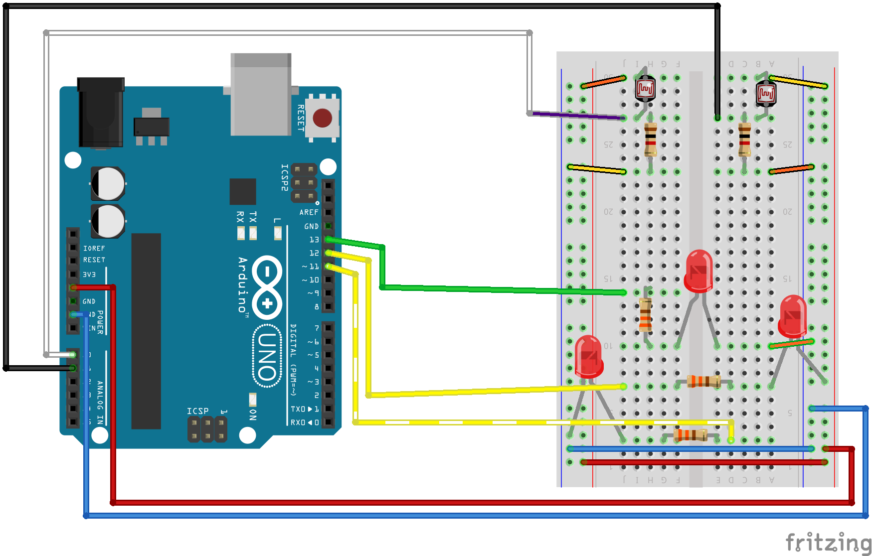

Raccoon Luty 6, 2021 Udostępnij Luty 6, 2021 Tu moje rozwiązanie zadania 4.6 - ze wskazywaniem kierunku światła. Zrobiłem na 3 diodach bo na 5-ciu byłby bałagan na płytce a zasada działania taka sama. Tu układ narysowany w Fritzing - niestety znalazłem tylko czerwone LEDy A tu program: #define center 13 #define left 12 #define right 11 #define leftInput A0 #define rightInput A1 float scaledLeft = 0; float scaledRight = 0; float difference = 0; void setup() { pinMode(left, OUTPUT); pinMode(center, OUTPUT); pinMode(right, OUTPUT); digitalWrite(left, LOW); digitalWrite(center, LOW); digitalWrite(right, LOW); } void loop() { //magiczne stałe :( scaledLeft = (analogRead(leftInput) - 105) / 865.0; scaledRight = (analogRead(rightInput) - 95) / 827.0; difference = scaledLeft - scaledRight; if (difference < -0.1) { digitalWrite(left, HIGH); digitalWrite(center, LOW); digitalWrite(right, LOW); } else if (-0.1 <= difference && difference <= 0.1) { digitalWrite(left, LOW); digitalWrite(center, HIGH); digitalWrite(right, LOW); } else { digitalWrite(left, LOW); digitalWrite(center, LOW); digitalWrite(right, HIGH); } delay(50); } Magiczne stałe wzięte z pomiarów dzielników napięcia fotorezystor - rezystor 1KΩ w celu przeskalowania wartości na przedział [0-1]. Dzięki temu potem łatwo można porównać wskazania i np. dołożyć jeszcze 2 diody z progiem włączenia jak różnica pomiarów wyniesie np. 0.2. 1
Treker (Damian Szymański) Luty 6, 2021 Udostępnij Luty 6, 2021 @michaltoja witam na forum Oj coś w tym kodzie mi nie pasuje. Czy przypadkiem wkleiłeś poprawną wersję? Pomijając już kwestie niepoprawnych wcięć w kodzie to np.: taka pętle wygląda już bardzo podejrzanie: "for(;Proby > 1; Proby--){". @Raccoon dobra robota, powodzenia w dalszych eksperymentach Pamiętaj tylko na przyszłość o dodawaniu komentarzy do kodu, za jakiś czas sam zapomnisz np. czym były te "magiczne liczby"

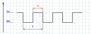

pawelmb Luty 13, 2021 Udostępnij Luty 13, 2021 zadanie domowe 4.1 - na skrajnej wartości 0, dioda świeci praktycznie bez przerwy ale znacznie słabiej. Dlaczego? Hmm, wydaje mi się, że z dwóch powodów: 1. przy opóźnieniu (odczytanym z potencjometra) 0 ms dioda nie zdąża się w pełni rozświetlić (pewnie nagrzać) 2. odczytanie wartości z wejścia A5 trwa, a ta instrukcja jest przed włączenie, czyli w stanie w którym (krótko bardzo, ale jednak) dioda jest wyłączona Reasumując dioda włacza i wyłacza się bardzo szybko, ale jednak stan wyłączenia trwa dłużej, czyli w sumie mniej świeci. Dobrze myślę?
H1M4W4R1 Luty 13, 2021 Udostępnij Luty 13, 2021 5 godzin temu, pawelmb napisał: dioda nie zdąża się w pełni rozświetlić (pewnie nagrzać) Dioda to nie żarówka Chodzi o to, że mając opóźnienie 0 dioda naprzemiennie się włącza i wyłącza przez co powstaje (teoretycznie) prostokątny sygnał PWM. Przełączanie diód i żarówek (nie wszystkich) z dużą częstotliwością jest typowym zastosowaniem PWM, dzięki któremu możemy regulować ich jasność. W skrócie dioda świeci przez x/T czasu, gdzie T= 2x, więc świeci z jasnością około 50%. (to jest teoria, w praktyce różnie bywa, czasem ciut więcej czasem ciut mniej, zależy od jakości użytych części).
pawelmb Luty 13, 2021 Udostępnij Luty 13, 2021 @H1M4W4R1 Hmm, no dobrze, przejrzałem część o PWM (jeszcze muszę przeczytać dokładnie) i z silnikiem wyraźnie jest napisane: Cytat w momencie włączenia zasilania silnik natychmiast osiąga swoje maksymalne obroty? Nie, najpierw musi się rozpędzić. No właśnie. Czyli z diodą jak rozumiem jest tak samo. Może z "nagrzewaniem się" trochę przesadziłem, ale jest to jednak efekt tego, że nie zdąży osiągnąć swojej maksymalnej jasności. Jakaś bezwładność wyraźnie. Czyż nie?
H1M4W4R1 Luty 13, 2021 Udostępnij Luty 13, 2021 (edytowany) 8 minut temu, pawelmb napisał: No właśnie. Czyli z diodą jak rozumiem jest tak samo. Może z "nagrzewaniem się" trochę przesadziłem, ale jest to jednak efekt tego, że nie zdąży osiągnąć swojej maksymalnej jasności. Jakaś bezwładność wyraźnie. Czyż nie? Polecam poczytać trochę z fizyki . Dioda świeci z pełną jasnością, aczkolwiek ilość wydzielonego przez nią promieniowania świetlnego (fotonów) jest o połowę mniejsza, bo świeci z jasnością l1 = l0 przez czas t1 = 0.5*t0. Gdyby musiała się "nagrzewać" to w przypadku sterowania PWM posiadałaby nieliniową charakterystykę jasności (podstawy matematyki), co jednak ma miejsce, więc to sugeruje, że dioda zawsze świeci z pełną jasnością. Tutaj możesz zobaczyć to w Slow-Motion. Podobnie działają matryce LED z dużą ilością diód i multiplekserem. Edytowano Luty 13, 2021 przez H1M4W4R1
pawelmb Luty 14, 2021 Udostępnij Luty 14, 2021 @H1M4W4R1 Dobra, przekonałeś mnie. Dzięki. Nie czytałem fizyki, więc nie wiem. Dlatego pytam. Czyli element bezwładnościowy jest, ale nie w diodzie (która z prędkością światła generuje pełną jasność, tak?), tylko w oku (a pewnie dokładniej w interpretacji sygnału oka przez mózg), który szybkie migotanie interpretuje jako stałe światło, a jednocześnie suma promieniowania świetlnego (fotonów) jest mniejsza, więc światło mniej intensywne. Teraz jest dobrze? 1
H1M4W4R1 Luty 14, 2021 Udostępnij Luty 14, 2021 Uśredniając można tak to nazwać Jeżeli chcesz więcej poczytaj o długim czasie naświetlania w fotografii - to dokładnie ta sama zasada działania
