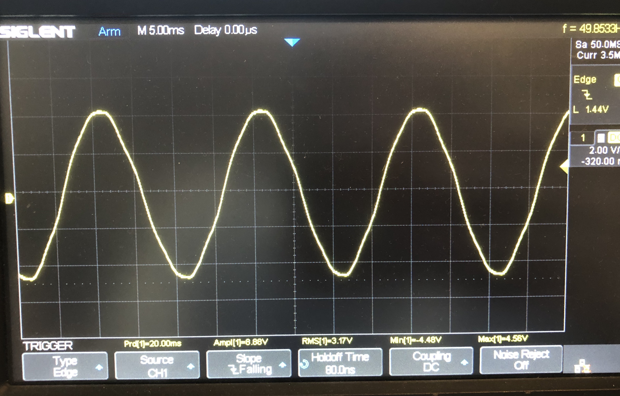

pawelmb Luty 20, 2021 Udostępnij Luty 20, 2021 zadanie 4.2 - zakłócenia są! Ale nie spodziewałem się, że aż tak duże. Bo to przecież oznacza, że jest różnica napięcia wielkości nawet 5V. Jak dodałem "antenkę" z folii, to efekt jest taki, że jak zbliżam rękę, to zapalają się po kolei wszystkie diody (od czerwonej do zielonej) i powoli wracają z powrotem. Pytanie: dlaczego tego samego nie można zarejestrować na mierniku napięcia? I dlaczego bez kabelka też nie ma takich zakłóceń? zadanie 4.4 - dzielniki napięcia mamy tu dwa, więc przekazuję oba napięcia. Kod: #define dioda 8 int odczytanaWartosc = 0; //Zmienna do przechowywania odczytu ADC int prog = 0; //Próg włączenia światła - ustawiany potencjometrem void setup() { pinMode(8, OUTPUT); //Konfiguracja wyjść pod diodę LED Serial.begin(9600);//Uruchomienie komunikacji przez USART } void loop() { odczytanaWartosc = analogRead(A5);//Odczytanie wartości z ADC prog = analogRead(A4);//Odczytanie wartości z ADC if (odczytanaWartosc < prog) { //Czy jest ciemniej od ustawionego progu? if (digitalRead(dioda) == LOW) { //jeżeli dioda jest wyłączona, czyli zaraz będzie włączona // napiecie = odczytanaWartosc * (5.0/1024.0); //Przeliczenie wartości na napięcie Serial.println("Fotorezystor: " + String(odczytanaWartosc * (5.0 / 1024.0)) + "V a potencjometr " + String(prog * (5.0 / 1024.0)) + "V."); //wyślij wartośc napięcia na dzielnikach } digitalWrite(dioda, HIGH);//Włączenie diody } else { digitalWrite(dioda, LOW);//Wyłączenie diody } delay(50); } zadanie 4.5 - ciekawe zadanie. Gra działa. Kod: //gra w zgadywanie pozycji potencjometru #define zielona 11 #define zolta 10 #define czerwona 9 #define przycisk 2 #define potencjometr A5 int potencjometrWartosc = 0; //Zmienna do przechowywania odczytu ADC int odebranaWartosc = 0; int pytanieNumer = 1; void setup() { pinMode(zielona, OUTPUT); //Konfiguracja wyjść pod diodę LED pinMode(zolta, OUTPUT); //Konfiguracja wyjść pod diodę LED pinMode(czerwona, OUTPUT); //Konfiguracja wyjść pod diodę LED pinMode(przycisk, INPUT_PULLUP); Serial.begin(9600);//Uruchomienie komunikacji przez USART } void loop() { Serial.println("Ustaw potencjometr i naciśnij przycisk"); while (digitalRead(przycisk) == HIGH) { //nic } digitalWrite(zielona, LOW); //Wyłączamy diody digitalWrite(zolta, LOW); digitalWrite(czerwona, LOW); pytanieNumer = 1; potencjometrWartosc = analogRead(potencjometr); //debug: Serial.println(potencjometrWartosc); while (pytanieNumer <= 3) { Serial.println("Podaj liczbę:"); while (Serial.available() == 0) { //tak długo jak nie ma danych delay(25); } odebranaWartosc = Serial.readStringUntil('\n').toInt(); //Jeśli tak, to odczytaj je do znaku końca linii i zapisz w zmiennej odebraneDane Serial.println("Podane: " + String(odebranaWartosc)); if ((potencjometrWartosc - 50 < odebranaWartosc) && (odebranaWartosc < potencjometrWartosc + 50)) { //dobry wynik digitalWrite(zielona, HIGH); Serial.println("Brawo, była to liczba : " + String(potencjometrWartosc)); pytanieNumer = 4; //od poczatku } else { //zły wynik if (pytanieNumer >= 3) { //w sumie mogło by być =3 //trzecai zła odpowiedz digitalWrite(czerwona, HIGH); pytanieNumer = 4; //od poczatku } else { digitalWrite(zolta, HIGH); pytanieNumer++; } } } } Uwaga: jako, że jest to kurs dla początkujących (w tym w programowaniu), to brakuje wskazówki rzutowania String na int : https://www.arduino.cc/en/Tutorial/BuiltInExamples/StringToInt zadanie 4.6 - Tak dla formalności: zrobione. Kod: /*z której strony mocniejsze światło dwa fotorezystory i 5xdioda pomiedzy nimi*/ #define fotoLewy A1 #define fotoPrawy A0 #define diodaLewa 8 #define diodaLewaSrodek 9 #define diodaSrodek 10 #define diodaPrawaSrodek 11 #define diodaPrawa 12 int diody[] = {diodaLewa, diodaLewaSrodek, diodaSrodek, diodaPrawaSrodek, diodaPrawa}; //lista diod do iterowania int roznica = 0; //wyliczona roznica oswietlenia void setup() { pinMode(diodaLewa, OUTPUT); //Konfiguracja wyjść pod diody LED pinMode(diodaLewaSrodek, OUTPUT); pinMode(diodaSrodek, OUTPUT); pinMode(diodaPrawaSrodek, OUTPUT); pinMode(diodaPrawa, OUTPUT); Serial.begin(9600);//Uruchomienie komunikacji przez USART } void zaswiecDiode(int diodaWlacz) { for (int i = 0; i < sizeof diody / sizeof diody[0]; i++) { if (diody[i] == diodaWlacz) { digitalWrite(diody[i], HIGH); } else { digitalWrite(diody[i], LOW); } } } void loop() { roznica = analogRead(fotoLewy) - analogRead(fotoPrawy); //debug: Serial.println("lewa " + String(analogRead(fotoLewy)) + " - prawa:" + String(analogRead(fotoPrawy)) + " roznica: " + String(roznica)); if (roznica > 20) { zaswiecDiode(diodaPrawa); } else if (roznica > 10) { zaswiecDiode(diodaPrawaSrodek); } else if (abs(roznica) < 2) { //czyli praktycznie brak różnicy zaswiecDiode(diodaSrodek); } else if (roznica < -20) { zaswiecDiode(diodaLewa); } else if (roznica < -10) { zaswiecDiode(diodaLewaSrodek); } delay(50); } 1 Cytuj Link do komentarza Share on other sites More sharing options...

Gieneq Luty 22, 2021 Udostępnij Luty 22, 2021 Dnia 20.02.2021 o 23:17, pawelmb napisał: Pytanie: dlaczego tego samego nie można zarejestrować na mierniku napięcia? I dlaczego bez kabelka też nie ma takich zakłóceń? @pawelmb Miernik ma pewnie zastosowane jakieś filtrowanie, zauważ też jaki jest czas reakcji - na moim modelu interwał odświeżania to niecała sekunda... więc jest tam też jakieś uśrednianie wyników. W porównaniu z tym ADC jest superszybkie. Kabelek jest anteną, przez indukcję jest w stanie zebrać dodatkowe zakłócenia. Pisząc o miernikach możesz zaobserwować ciekawe zjawiska na nieco innym mierniku - na oscyloskopie. To taki miernik napięcia tylko dużo szybszy nawet od ADC Arduinio. Sprzęt taki ciężko mieć pod ręką, ale pozwala zobrazować szybkozmienne sygnały. I dla przykładu takie coś możesz zaobserwować jak dotnie się sondę: Amplituda blisko 9V, częstotliwość 50 Hz to już wiemy skąd to pochodzi - z sieci, oczywiście prąd który płynie przez ciało jest bardzo mały (człowiek działa tu jak kondensator) ale jak widać w około jest sporo szumów, nawet taki z sieci. Nie wspominając o ładunkach od elektryzowania, które potrafią wygenerować wyładowanie o kilku tyś V. Poza tym fajnie że robisz dodatkowe zadania 🙂 tak trzymaj 💪 @Antagonista99 a którą konkretnie masz na myśli? Strzelam że nie masz jakiegoś połączenia. W jednej z pętli sprawdzasz czy jest stan 1 więc jeżeli masz pullup to pewnie przelatuje przez pętlę. Więc jeżeli nie pomogło to poproszę wrzuć zdjęcie układu i program ale ładnie sformatowany - ze wcięciami itp, bo taki poszarpany ciężko się czyta. Cytuj Link do komentarza Share on other sites More sharing options...

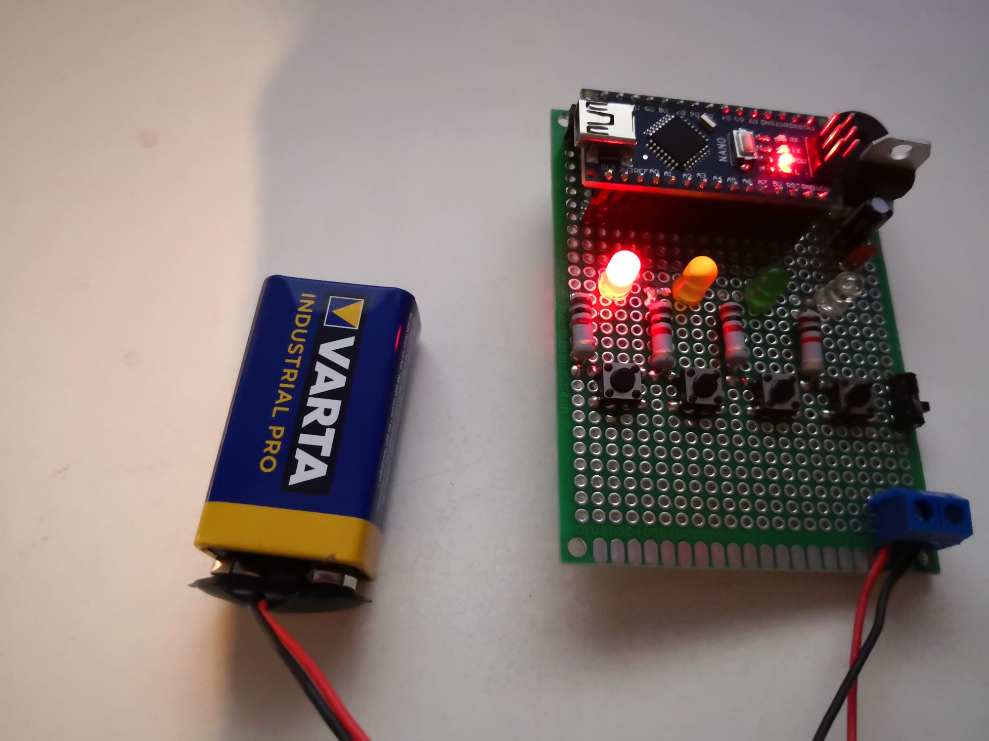

Shary Marzec 19, 2021 Udostępnij Marzec 19, 2021 (edytowany) No mnie tak bardzo wciągnął ten odcinek, że postanowiłem napisać i zrobić coś na wzór Saymon Says - powtarzaniem za wzorem. Jak później sprawdziłem sporo osób zrobiło coś takiego, ale sam spędziłem miłe niedzielne popołudnie kodując to od zera. Muszę powiedzieć, że takie projekty uczą wiele. Przypuszczam, że kod, można jeszcze znacząco poprawić, a pewne rzeczy zrobić inaczej. Jak ktoś ma ochotę to można się zapoznać, a nawet wypróbować (symulator działa dość opornie): https://www.tinkercad.com/things/9EiX3vNLkOc Co więcej korzystając z umiejętności z kursu lutowania i podstaw elektroniki zrobiłem prototyp na Nano na uniwersalnej płytce PCB i może znowu wyszło dość przeciętnie, ale też mnie sporo nauczyło. Naprawdę super sprawa. Edytowano Marzec 19, 2021 przez Shary 1 Cytuj Link do komentarza Share on other sites More sharing options...

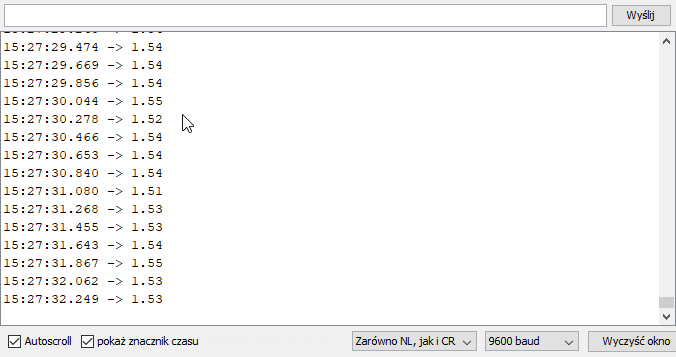

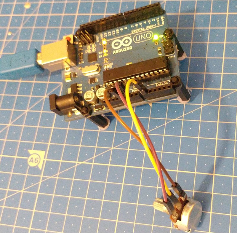

MarekGolan Kwiecień 8, 2021 Udostępnij Kwiecień 8, 2021 Podpinam się pod pytanie kolegów wyżej. Jak zapobiec wahaniom odczytu potencjometru? Zrobiłem projekt dot. sterowania serwomechanizmami ale mam ciągle problem z potencjometrami, które nawet dotykania generują rożne wartości. Próbowałem kombinować z zew. źródeł zasilania. Różne przewody, potencjometry, płytki itd. Zawsze są wachania. Teraz podpiąłem pod arduino uno wyłącznie potencjometr ale i tak odczyt się wacha 😞 Czy ta się to jakoś ustabilizować by korzystanie z potencjometru jako manipulatora miało realny sens? Cytuj Link do komentarza Share on other sites More sharing options...
Treker (Damian Szymański) Kwiecień 8, 2021 Udostępnij Kwiecień 8, 2021 @MarekGolan witam na forum 🙂 Jeśli testy robisz na płytce stykowej to ona wprowadza pewnie sporo zamieszania. Te wahania wcale nie są duże 😉 Najprościej będzie, jeśli wykorzystasz funkcję map i zmniejszysz trochę zakres np. z 0-1023 do 0-800. Już powinno być stabilniej. Oczywiście możesz też napisać jakiś "cyfrowy" filtr sygnału. Cytuj Link do komentarza Share on other sites More sharing options...

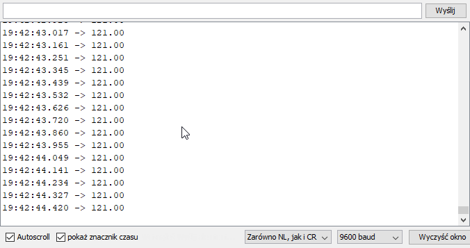

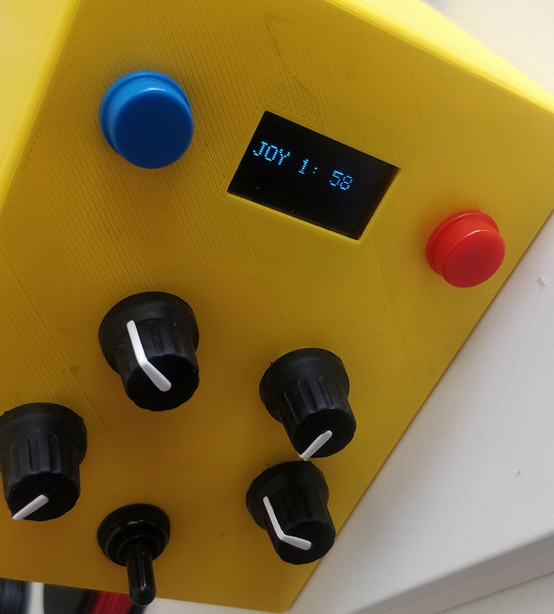

MarekGolan Kwiecień 8, 2021 Udostępnij Kwiecień 8, 2021 @Treker Dziękuje za odpowiedź i również witam 🙂 Docelowo projekt robię w oparciu o pudełko, które sobie wydrukowałem: Na razie to zostawiam. Podpiąłem potencjometr bezpośrednio do Arduino: Wgrałem kod z kursu oraz dodałem mapowanie: int odczytanaWartosc = 0;//Odczytana wartość z ADC float napiecie = 0;//Wartość przeliczona na napięcie w V void setup() { Serial.begin(9600);//Uruchomienie komunikacji przez USART } void loop() { odczytanaWartosc = analogRead(A0);//Odczytujemy wartość napięcia napiecie = map(odczytanaWartosc, 0, 800, 0, 180); Serial.println(napiecie);//Wysyłamy zmierzone napięcie delay(100);//Czekamy, aby wygodniej odczytywać wyniki } i w zasadzie zamiana w mapowaniu z 1023 na 800 zrobiło bardzo dobrą robotę: Przeskoków jest dużo mniej a jeśli już to tylko o "1". Zatem najrozsądniej będzie teraz zrobić sprawdzanie czy ostatnia pozycja zmieniła się o min 2 by wywołać daną funkcję (np. ruszenie serwer)? Dobrze rozumiem? Można jeszcze jakoś to zoptymalizować by działania potencjometrów było bardziej precyzyjne? 1 Cytuj Link do komentarza Share on other sites More sharing options...
Gieneq Kwiecień 9, 2021 Udostępnij Kwiecień 9, 2021 11 godzin temu, MarekGolan napisał: czy ostatnia pozycja zmieniła się o min 2 by wywołać daną funkcję (np. ruszenie serwer)? Dobrze rozumiem? @MarekGolan raczej nie ma takiej potrzeby - możesz te wartości dawać cyklicznie na serwo, bo jak zamienisz ten przedział wartości na wartości pobierane przez funkcję obsługi serwa to i tak się znowu się je przeskaluje i tych 1 -2 nie będzie widać. 13 godzin temu, Treker napisał: Oczywiście możesz też napisać jakiś "cyfrowy" filtr sygnału. Możesz zrobić jak radzi @Treker i dać np. średnią kroczącą - tablica 10 zmiennych do których wrzucasz nowe odczyty i ze średniej wyznaczasz wartość. Cytuj Link do komentarza Share on other sites More sharing options...
