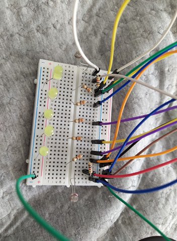

samemilerzeczy Sierpień 5, 2020 Udostępnij Sierpień 5, 2020 Poprawiłem trochę, ale na diodach dalej nie widać efektu mimo tego, że patrząc na UART widać, że w miarę zmiany oświetlenia na odpowiednich fotorezystorach wartość napięcia odczytywana jest poprawnie i zmienia się na bieżąco gdy zmieniam kąt padania/natężenie latarki. Aktualny kod do 4.6 prezentuje się tak: #define CzerwonaL 5 #define ZoltaL 6 #define Zielona 7 #define ZoltaP 8 #define CzerwonaP 9 int i = 0; //dla funkcji for int FotoLewy = 0; //przechowuje przechwycona wartosc z lewego fotorezystora int FotoPrawy = 0; // -//- z prawego fotorezystora void setup() { Serial.begin(9600); //komunikacja przez USART for (i = 5; i <= 9; i++) { //pętla definiująca diody na pinach 5-9 jako OUTPUT pinMode(i, OUTPUT); } for (i = 5; i <= 9; i++) { //pętla przypisująca diodom na pinach 5-9 stan NISKI digitalWrite(i, LOW); } } void loop() { FotoLewy = analogRead(A4); //zczytanie wartości z fotorezystorów FotoPrawy = analogRead(A5); delay(1000); FotoLewy = map(FotoLewy, 0, 1000, 1, 4); //wartość skalowana z 0-1000 na 1-4 FotoPrawy = map(FotoPrawy, 0, 1000, 1, 4); Serial.println("Wartość odczytana z lewego fotorezystora: "); Serial.println(FotoLewy); Serial.println("Wartość odczytana z prawego fotorezystora: "); Serial.println(FotoPrawy); if ((FotoLewy == 1) == (FotoPrawy == 1)) { digitalWrite(Zielona, HIGH); digitalWrite(ZoltaL, LOW); digitalWrite(CzerwonaL, LOW); } if (FotoPrawy == 2) { digitalWrite(Zielona, LOW); digitalWrite(ZoltaL, HIGH); digitalWrite(CzerwonaL, LOW); } if (FotoPrawy == 3) { digitalWrite(Zielona, LOW); digitalWrite(ZoltaL, LOW); digitalWrite(CzerwonaL, HIGH); } else { if ((FotoLewy == 1) == (FotoPrawy == 1)) { digitalWrite(Zielona, HIGH); digitalWrite(ZoltaP, LOW); digitalWrite(CzerwonaP, LOW); } if (FotoLewy == 2) { digitalWrite(Zielona, LOW); digitalWrite(ZoltaP, HIGH); digitalWrite(CzerwonaP, LOW); } if (FotoLewy == 3) { digitalWrite(Zielona, LOW); digitalWrite(ZoltaP, LOW); digitalWrite(CzerwonaP, HIGH); } } } Możliwe, że problem tkwi w moim podłączeniu układu. Będę tu zaglądał może ktoś wstawi swojego rozwiązanie ze schematem i zauważę swój błąd. W międzyczasie ruszam z 5 częścią Dzięki bardzo za pomoc!
Gieneq Sierpień 6, 2020 Udostępnij Sierpień 6, 2020 @samemilerzeczy no to postaramy się jakoś to ruszyć Pierwsze co mi się rzuciło to warunek, niestety operator porównania, po głębszym zastanowieniu jest to akceptowalne ale lepiej trzymać się zapsu z && (AND) i || (OR) lub ich synonimami. if ((FotoLewy == 1) && (FotoPrawy == 1)) Nawiasy na około warunków nie będą potrzebne. 17 godzin temu, samemilerzeczy napisał: w miarę zmiany oświetlenia na odpowiednich fotorezystorach wartość napięcia odczytywana jest poprawnie A jakie są to wartości? Możesz tu wkleić kilka przykładów, bo: jeżeli różnice sa duże to zrób to co sugerowałem, tj. odejmij jedno od drugiego i uzyskasz taki jakby wektor informujący o kierunku. W sumie opisanie tego wektorem czyli strzałką informującą w którą stronę jest skierowanie światła to nie jest zły pomysł (ale to tak odchodząc od istoty tematu). Masz więc strzałkę, której znak informuje czy światło jest po lewej czy po prawej. Dlaczego? Odejmując wartości w takim układzie: wynik = prawe - lewe, gdzie im jaśniej tym większa wartość od 0 do 1023, to jeżeli po prawej jest jasno, to wynik będzie dodatni, jeżeli po lewej jest jasno (mniejsze - większe) to wynik ujemny czyli po lewej jaśniej. Ok, to teraz sprawdź jakie są te różnice, czy wynik odejmowania mieści się w przedziale -500;+500, czy może -10;+10. Następnie wpisz te wartości przy skalowaniu, a jeżeli boisz się to możesz ograniczyć wartość do konkretnego przedziału (choć funkcja map chyba to też robi, trzeba sprawdzić w kodzie). Na razie wystarczy, daj znać czy napisałem zrozumiale 2

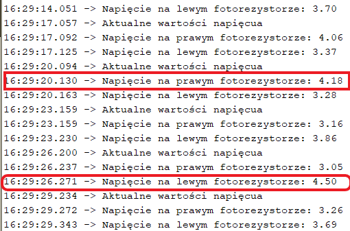

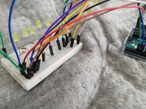

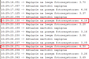

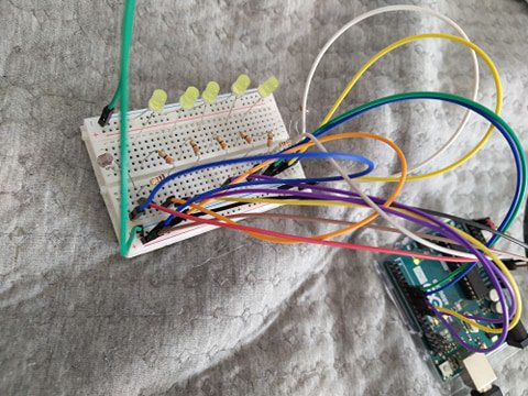

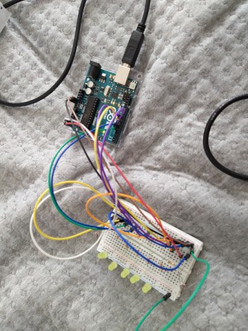

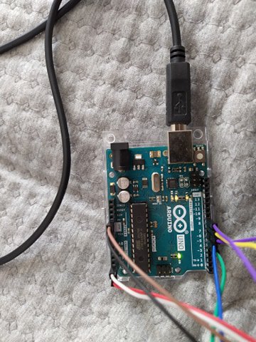

samemilerzeczy Sierpień 7, 2020 Udostępnij Sierpień 7, 2020 @Gieneq Dobra, więc tak: 1) Wartości prezentują się następująco, widać momenty w których świeciłem bezpośrednio na prawy fotorezystor i na lewy: 2) Tak jak napisałeś stworzyłem jedną zmienną, która wiąże odczyty z obu fotorezystorów. Nazwałem ją StosunekNapiec i znajduje się ona też w instrukcjach warunkowych. 3) Warunki też zależą teraz (Tak jak o to prosiłeś) od różnic między wartościami odczytanymi z Lewego i Prawego fotorezystora i na tej podstawie powinny się świecić konkretne diody. Kod aktualnie wygląda tak: #define ZielonaL 12 //zadeklarowanie zmiennych diód i przypisanie do nich pinów #define ZoltaL 11 #define Czerwona 10 #define ZoltaP 9 #define ZielonaP 8 int FotoLewy = 0; //zadeklarowanie potrzebnych zmiennych int FotoPrawy = 0; float NapiecieLewy = 0; //float, ponieważ mnożenie przez 5/1023 w 99,9% przypadków da nam liczbę zmiennoprzecinkową float NapieciePrawy = 0; float StosunekNapiec = 0; int i = 0; //zmienna wykorzystana przy funkcji for void setup() { Serial.begin(9600); pinMode(ZielonaP, OUTPUT); pinMode(ZielonaL, OUTPUT); pinMode(Czerwona, OUTPUT); pinMode(ZoltaL, OUTPUT); pinMode(ZoltaP, OUTPUT); digitalWrite(ZoltaL, LOW); digitalWrite(ZoltaP, LOW); digitalWrite(Czerwona, LOW); digitalWrite(ZielonaP, LOW); digitalWrite(ZielonaL, LOW); } void loop() { FotoLewy = analogRead(A4); //odczytanie wartości z lewego fotorezystora FotoPrawy = analogRead(A5); //odczytanie natezenia oswietlenia z prawego fotorezystora NapiecieLewy = FotoLewy * (5.0 / 1023.0); //przeksztalczenie odczytu w napiecie NapieciePrawy = FotoPrawy * (5.0 / 1023.0); StosunekNapiec = (NapiecieLewy / NapieciePrawy); if ((NapiecieLewy > NapieciePrawy) && (StosunekNapiec > 1.2)) { digitalWrite(ZielonaP, LOW); digitalWrite(ZoltaP, LOW); digitalWrite(Czerwona, LOW); digitalWrite(ZoltaL, HIGH); digitalWrite(ZielonaL, HIGH); } if ((NapieciePrawy > NapiecieLewy) && (StosunekNapiec < 0.8)) { digitalWrite(ZielonaP, HIGH); digitalWrite(ZoltaP, HIGH); digitalWrite(Czerwona, LOW); digitalWrite(ZoltaL, LOW); digitalWrite(ZielonaL, LOW); } if ((StosunekNapiec > 0.7) && (StosunekNapiec < 1.3)) { digitalWrite(ZielonaP, LOW); digitalWrite(ZoltaP, LOW); digitalWrite(Czerwona, HIGH); digitalWrite(ZoltaL, LOW); digitalWrite(ZielonaL, LOW); } Serial.print("\nAktualne wartości napięcua"); Serial.print("\nNapięcie na prawym fotorezystorze: "); Serial.print(NapieciePrawy); Serial.print("\nNapięcie na lewym fotorezystorze: "); Serial.print(NapiecieLewy); delay(3000); } I tu pojawia się problem.. te diody nadal nie świecą Aktualnie pobieram program Fritzing żeby stworzyć schemat połączeń jak u mnie na płytce bo na zdjęciu tego nie widać.
Gieneq Sierpień 10, 2020 Udostępnij Sierpień 10, 2020 @samemilerzeczy ojj idziesz w krzaki to pomogę trochę bardziej, zróbmy tak: const int[] leds = {4,5,6,7,10,11}; int roznica = adc_lewe - adc_praw; //sprawdz jakie sa maksymalne i minimalne watosci roznicy, dajmy na to ze 100, jak nie to przeskaluj #define DIFF_SCALE 2 roznica *= DIFF_SCALE; //teraz obetnij jak za duze roznca = constrain(roznica, WARTOSC_MIN, WARTOSC_MAX);//np -200, 200 led_index = map(roznica, -200, 200, 0, 5); //jak jest ujemne czyli adc prawe ma wiekszy odcyt to swieci sie led 0, jak dodatnie to zaswieci sie ktorys z konca zakresu 4 lub 5 itp. for(int i = 0; i < 6;++i){ if(i == led_index) digitalWrite(leds[i], HIGH); else digitalWrite(leds[i], LOW); Kod jest orientacyny, na pewnie nie skompiluje się, ale mam nadzieje że zrozumiesz idę. Występuje to funkcja constrains i tabilca. Możesz poczytać o nich w dokumentacji. W razie problemów będziemy myśleć co dalej. Tablic nie ma w kursie za wyjątkiem klawiatury, ale tu bardzo pomaga. Jeżeli jednak nie chcesz ich używać to możesz zrealizować zawartość pętli przy pomocy bloków warunkowych/switch-case. 1
samemilerzeczy Sierpień 10, 2020 Udostępnij Sierpień 10, 2020 (edytowany) @Gieneq #define PotencjometrL A4 //przypisanie fotorezystorów do odpowiednich pinów #define PotencjometrP A5 int ValueL = 0; //początkowe wartości fotorezystorów int ValueP = 0; int leds[] = {5, 6, 7, 8, 9}; //utworzenie tablicy o rozmiarze 4 (czyli posiadającej 5 elementów, ponieważ tablice są zero indeksowe) int roznica = 0; int led_index = 0; int i = 0; //zmienna wykorzystana przy funkcji for void setup() { Serial.begin(9600); //rozpczęcie komunikacji przez UART; for (i = 5; i <= 9; i++) { //pętla definiująca diody na pinach 5-9 jako OUTPUT pinMode(i, OUTPUT); } for (i = 5; i <= 9; i++) { //pętla przypisująca diodom na pinach 5-9 stan NISKI digitalWrite(i, LOW); } } void loop() { ValueL = analogRead(PotencjometrL); //odczytanie wartosci z potencjometrow ValueP = analogRead(PotencjometrP); roznica = ValueL - ValueP; led_index = map(roznica, -519 , 482, 0, 5); //zmapowanie zakresu wartosci roznicy na wartosci 0-5 (łatwiejsze warunki) led_index = constrain(led_index, 0, 5); //ograniczenie wartosci led_index zeby nie wychodzila poza zakres for (int i = 0; i < 6; ++i) { //instrukcja warunkowa przypisujaca odpowiedniej diodzie stan wysoki w zaleznosci od wartosci roznicy if (i == led_index) digitalWrite(leds[i], HIGH); else digitalWrite(leds[i], LOW); } Serial.println(roznica); } Sprawdziłem poprzez monitor portu szeregowego: mapowanie działa; constrain spełnia swoją funkcję; Wartości zmiennych roznica i led_index mieszczą się w zadanych przedziałach i ograniczeniach. Możliwe, że coś mam źle umieszczone ale sam po paru próbach/zmianach już tego nie widzę @ethanak Poprawione zgodnie z sugestią Chociaż może teraz ograniczyć to już na wartościach po zmapowaniu czyli od 0 do 5? Edytowano Sierpień 10, 2020 przez samemilerzeczy
