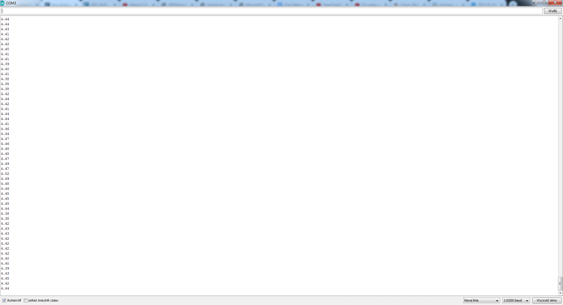

wobyty Styczeń 31, 2021 Udostępnij Styczeń 31, 2021 Witam Mam dwa pytania 1. Działania funkcji AnalogRead czy funkcja ta odpowiada za zamianę sczytanego napięcia analogowego na sygnał cyfrowy w bitach od 0 do 1023 czy te bity sygnał analogowy zamieniony na reprezentację przez bity? 2. W programie woltomierza napięcie się zwiększa w sposób przewidywalny tzn. im bardziej kręcę potencjometrem w lewo od wartości równej 0.00V tym większe napięcie się na nim odkłada tak do momentu kiedy napięcie na potencjometrze zaczyna wynosić około 4.40 V wtedy zaczyna dziwnie zmieniać swoje wartości. Mam pytanie czy to jest związane z złym potencjometrem, coś może jest źle z kodem, czy Arduino. int odczytanawartosc = 0;//UTWORZENIE ZMIENNEJ int O NAZWIE odczytanawartosc JAKO ZERO float napiecie = 0;//UTWORZENIE ZMIENNEJ foat O NAZWIE napiecie JAKO ZERO void setup() { Serial.begin(115200);//ROZPOCZĘCIE TRANSMISJI Z ARDUINO O ZADANEJ PRĘDKOŚCI } void loop() { odczytanawartosc = analogRead(A0);//ODCZYTYWANIE WARTOŚĆ NAPIĘCIA Z PINU A0 PRZY POMOCY ADC(ANG ANALOG TO DIGITAL CONVERTER) KONWERSJA WARTOŚCI CIĄGŁEJ NA WARTOŚĆ CYFROWĄ OD 0 DO 1023 I PRZYPISANIE NIEJ DO ZMIENNEJ odczytanawartosc napiecie=odczytanawartosc*(5.0/1024.0);//ZAMIANA ODCZYTANEJ WARTOŚCI CYFROWEJ NA WARTOŚĆ ANALOGOWĄ NAPIĘCIA OD 0V DO 5V Serial.println(napiecie);//POKAZANIE ZMIENIONEJ WARTOŚCI NA MONITORZE PORTU SZEREGOWEGO delay(200);//OPÓŹNIENIE 0,2 s W CELU LEPSZEGO WYŚWIETLANIA SIĘ ODCZYTANEJ WARTOŚCI NA MONITORZE PORTU SZEREGOWEGO }
