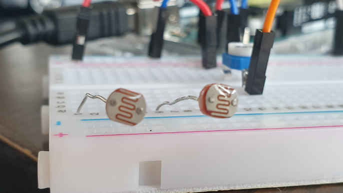

Benji_Tomek Styczeń 11, 2021 Udostępnij Styczeń 11, 2021 Witam, mam mały problem fotorezystorami w zadaniu 4.6, przy tych samych warunkach mam zupelnie dwa rożne pomiary: 07:50:58.557 -> A1: 857 = pomiar na wejści A1 07:50:58.557 -> A4: 722 = pomiar na wejści A4 07:50:58.591 -> 135 = różnica Ustawiłem je obok siebie, aby miałe te same warunki oświetlenie i jest podobnie. W czym może być problem?? Według mnie różnica powinna być kilka kilkanaście jednostek, a przeliczeniu na napięcie ta różnica dochodzi od 0,7 - 0,9 V.
Gieneq Styczeń 11, 2021 Udostępnij Styczeń 11, 2021 @Benji_Tomek każdy element reaguje inaczej, rozbieżność w produkcji (tolerancja). Fotorezystor działa z rezystorem w układzie dzielnika który też ma swoją tolerancję (5%). Jedyna możliwość to kalibracja, czyli przy pomocy wzorca dobranie wartości poprawki w programie - zwykła funkcja liniowa załatwi sprawę ale... pojawiają sięczynniki zewnętrze jak np temperatura która ma pływ na rezystancję więc nie uzyskasz 2 identycznych wyników, ale możesz zmniejszyć błąd.
Benji_Tomek Styczeń 11, 2021 Udostępnij Styczeń 11, 2021 @Gieneq jak najbardziej sie z Toba zgadzam. Nie chodzi mi o dokładnie ten sam wynik, bo tak sie nie da, i tak jak piszesz, toleracja i inne warunki które wpływają na wartość mierzoną. Zmierzyłem miernikiem ich rezystancje, 1 - 0,6kOhm, 2 - 1,12kOhm (światło dzienne, rozrzut poza tolerancją, dużo więcej nic 5%), więc wnioskuję, że mam 2 różne fotorezystory, znaczy o 2 zakresach pomiarowych. Jak patrze w ich oczka "tak to nazwę" , to wygladają inaczej.
