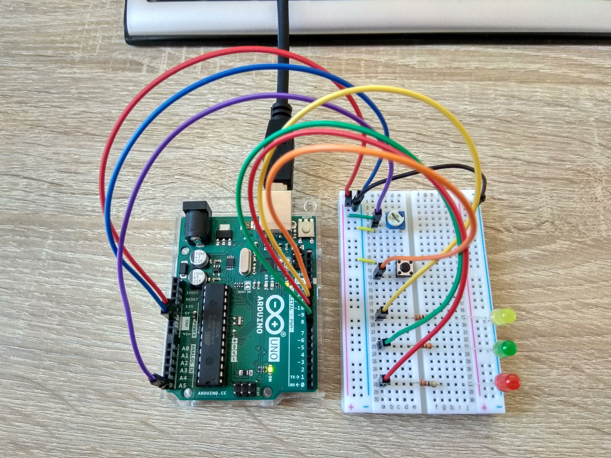

ewgron Maj 21, 2020 Udostępnij Maj 21, 2020 Moja propozycja rozwiązania zadania 4.5 Układ: Kod: #define zielona 8 #define czerwona 9 #define zolta 10 #define potencjometr A5 #define przycisk 11 String wpisanaWartosc = ""; //Wartość wpisana przez gracza int liczba = 0; //Wartość wpisana przez gracza zamieniona na liczbę int wartoscUstawiona = 0; //Wartość odczytana z potencjometru int proba = 0; //Licznik prób void setup() { Serial.begin(9600); //Uruchomienie komunikacji pinMode(zielona, OUTPUT); //Ustawienie wyjść pinMode(czerwona, OUTPUT); pinMode(zolta, OUTPUT); pinMode(przycisk, INPUT_PULLUP); digitalWrite(zielona, LOW); //Wyłącznie diod digitalWrite(czerwona, LOW); digitalWrite(zolta, LOW); } void loop() { if (proba<3) { //Jeżeli licznik prób jest mniejszy od 3 Serial.println("Przekręć potencjometr, a następnie naciśnij przycisk."); while (digitalRead(przycisk) == HIGH) {delay(50);} //Poczekaj na wiśnięcie przycisku wartoscUstawiona = analogRead(potencjometr); //Odczytanie wartości z potenjometru Serial.println("Podaj liczbę z zakresu od 0 do 1023."); //Wyświetlenie komunikatu while (Serial.available()==0){delay(50);} //Oczekiwanie na wprowadzenie wartości if (Serial.available()>0) { //Jeżeli wartość została wprowadzona wpisanaWartosc = Serial.readStringUntil('\n'); //Przeczytanie wartości wprowadzonej liczba = wpisanaWartosc.toInt(); //Konwersja wartości wprowadzonej na liczbę if ((liczba<wartoscUstawiona+50) and (liczba>wartoscUstawiona-50)) { //Jeżeli wprowadzona liczba mieści się w zakresie digitalWrite(zielona, HIGH); //Włączenie diody zielonej Serial.println("Wygrana."); //Wyświetlenie komunikatu informującego o wygranej Serial.println(wartoscUstawiona); //Wyświetlenie prawidłowego wyniku delay(2000); digitalWrite(zielona, LOW); //Wyłączenie diody delay(1000); } else { //Jeżeli wprowadzona wartość jest spoza zakresu digitalWrite(zolta, HIGH); //Włączenie żółtej diody Serial.println("Błąd."); //Wyświetlenie komunikatu informującego o błędnej wartośći delay(2000); digitalWrite(zolta, LOW); //Wyłączenie żółtej diody delay(1000); proba=proba+1; //Zwiększenie licznika prób } } } else if (proba == 3) { //Jeżeli osiągnięto limit prób digitalWrite(czerwona, HIGH); //Włączenie czerwonej diody Serial.println("Przegrana."); //Wyświetlenie komunikatu informującego o przegranej Serial.println(wartoscUstawiona); //Wyświetlenie prawidłowego wyniku delay(2000); digitalWrite(czerwona, LOW); //Wyłączenie czerwonej diody delay(1000); proba = 0; //Zerowanie licznika prób } } 1
Gieneq Maj 22, 2020 Udostępnij Maj 22, 2020 @ewgron fajnie że robisz zadania domowe Przejrzałem kod i wygląda na to, że działa i jest całkiem ładnie napisany. Zastanawiam się tylko czy nie dałoby się pominąć jakoś powtórzenie Serial.available(). Tak też przyszłościowo, możesz spróbować napisać taką grę ale bez wykorzystania delay() może to być ciekawe wyzwanie. 1

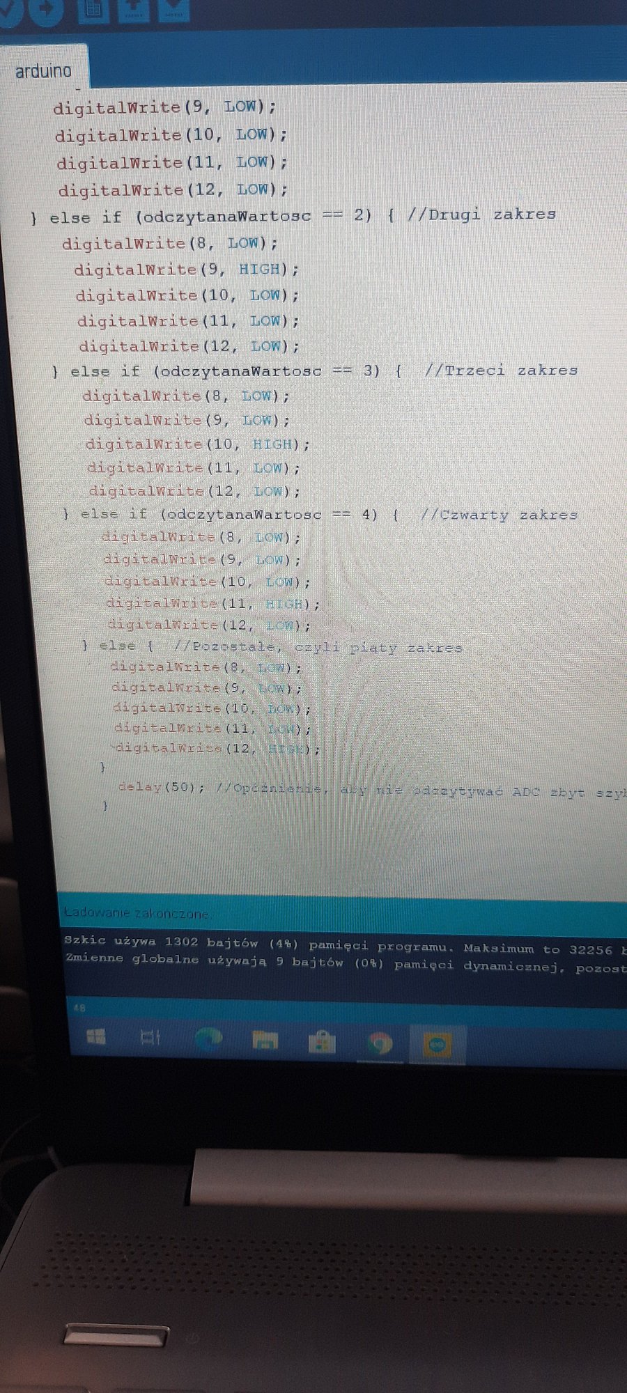

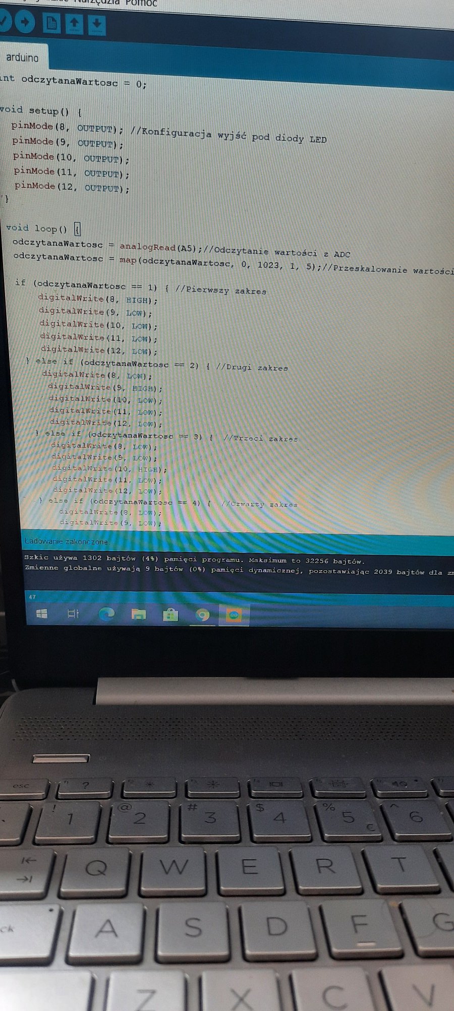

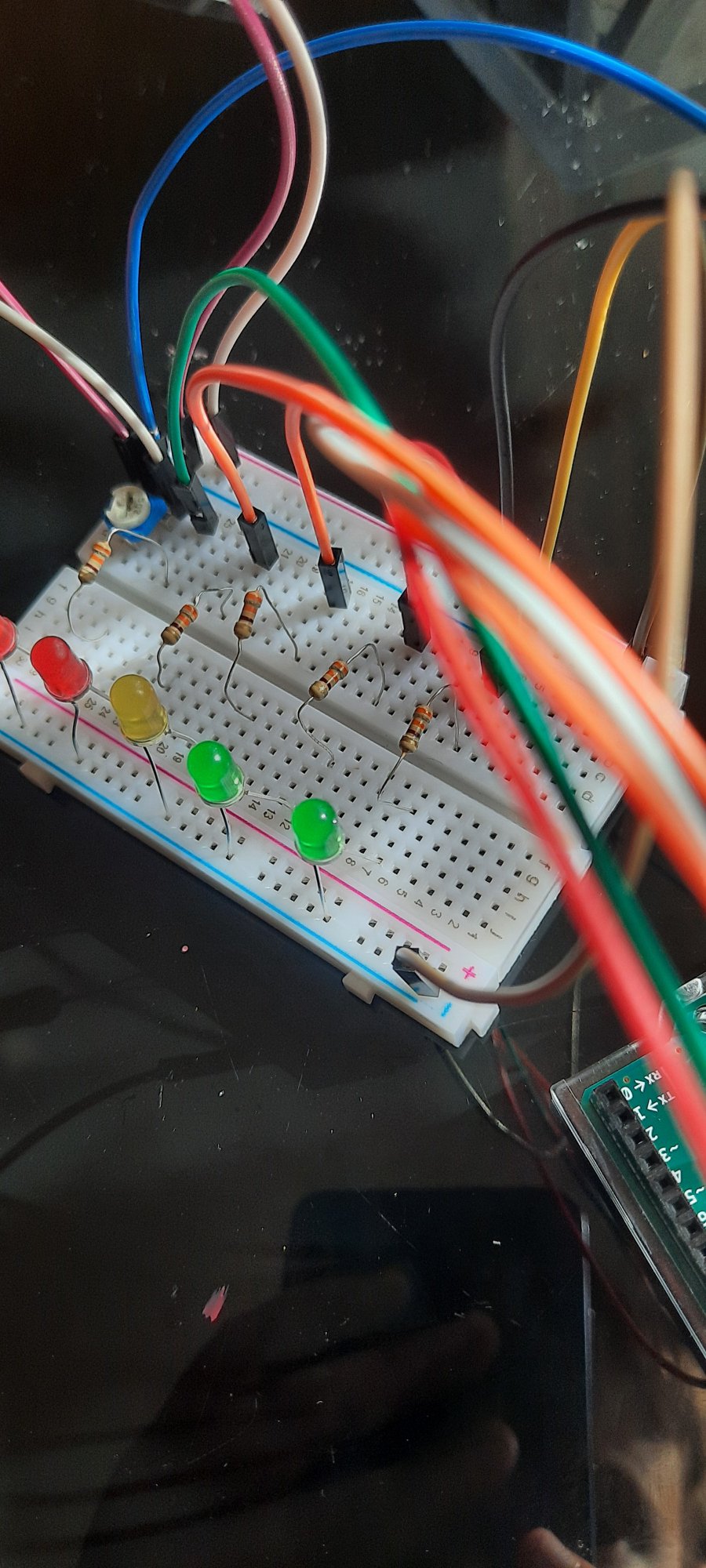

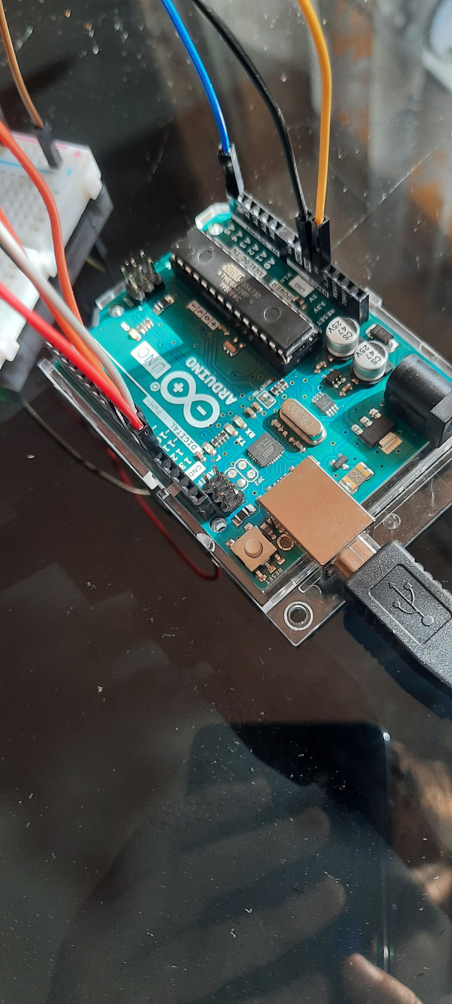

Tobitobiasz44 Lipiec 7, 2020 Udostępnij Lipiec 7, 2020 Mam na imię Tobiasz ,mam 9 lat. Mam problem w ćwiczeniu wskażnik na diodach.żadna diody nie chcę działać mino prądu.Oto podłączenie mojego układu.
Gieneq Lipiec 8, 2020 Udostępnij Lipiec 8, 2020 @Tobitobiasz44 wygląda dobrze, a czy mógłbyś wysłać kod programu? 1
Tobitobiasz44 Lipiec 9, 2020 Udostępnij Lipiec 9, 2020 (edytowany) Mój kod to Edytowano Lipiec 9, 2020 przez Tobitobiasz44
Gieneq Lipiec 10, 2020 Udostępnij Lipiec 10, 2020 @Tobitobiasz44 kod wygląda dobrze. A czy jak wgrasz program który tylko świci diodami, bez mierzenia, funkcji map i tym podobnych to też nie działa? W funkcji setup po prostu napisz pinMode...OUTPUT i digitalWrite z HIGH. 1
