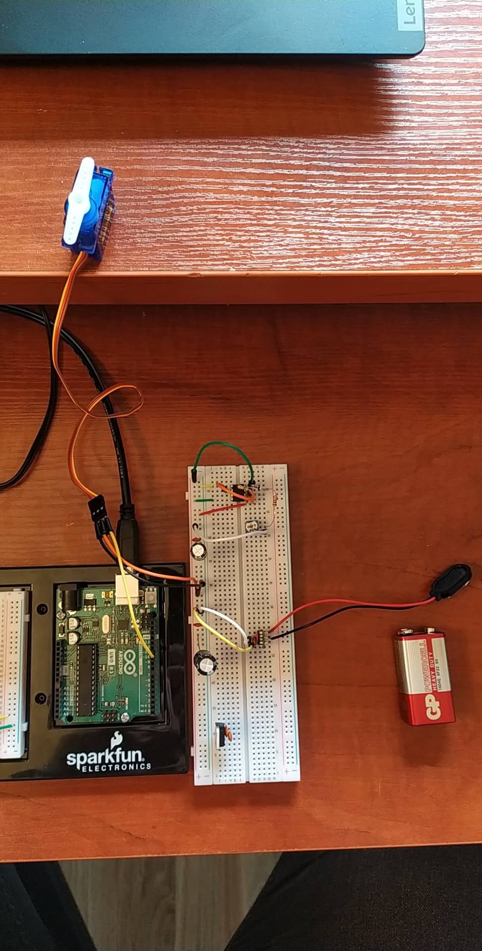

Witam, mam problem ze sterowaniem serwem, po wgraniu na Arduino programu z ćwiczenia reaguje ono raz na jakiś czas przestawieniem w losową pozycję. Samo serwo wydaje się być sprawne, korzystając z układu z kursu elektroniki II opartego o NE555 pracuje normalnie.
@Gieneq program jest aktualnie 1:1 przeklejony z artykułu, bo podejrzewałem że może coś po drodze źle zrobiłem.
Na górze płytki jest generator PWM na NE555, zasilanie serwa przez step up-down, zasilanie Arduino z USB.

@jacokwasek  (uprzedzam, że jestem początkujący) na pierwszy rzut oka pomysły: nie masz połączonych mas obu zasilań - to źle - coś jakbyś nie miał zamkniętego obwodu z arduino. Tu pewnie pewnie przydałoby się jakieś dobre wytłumaczenie, nie znam, ale podobno tak się nie powinno robić.
I drugie, w kodzie masz serwo podłaczone do pin 11. Jak dobrze widzę, to na zdjęciu do 10.
