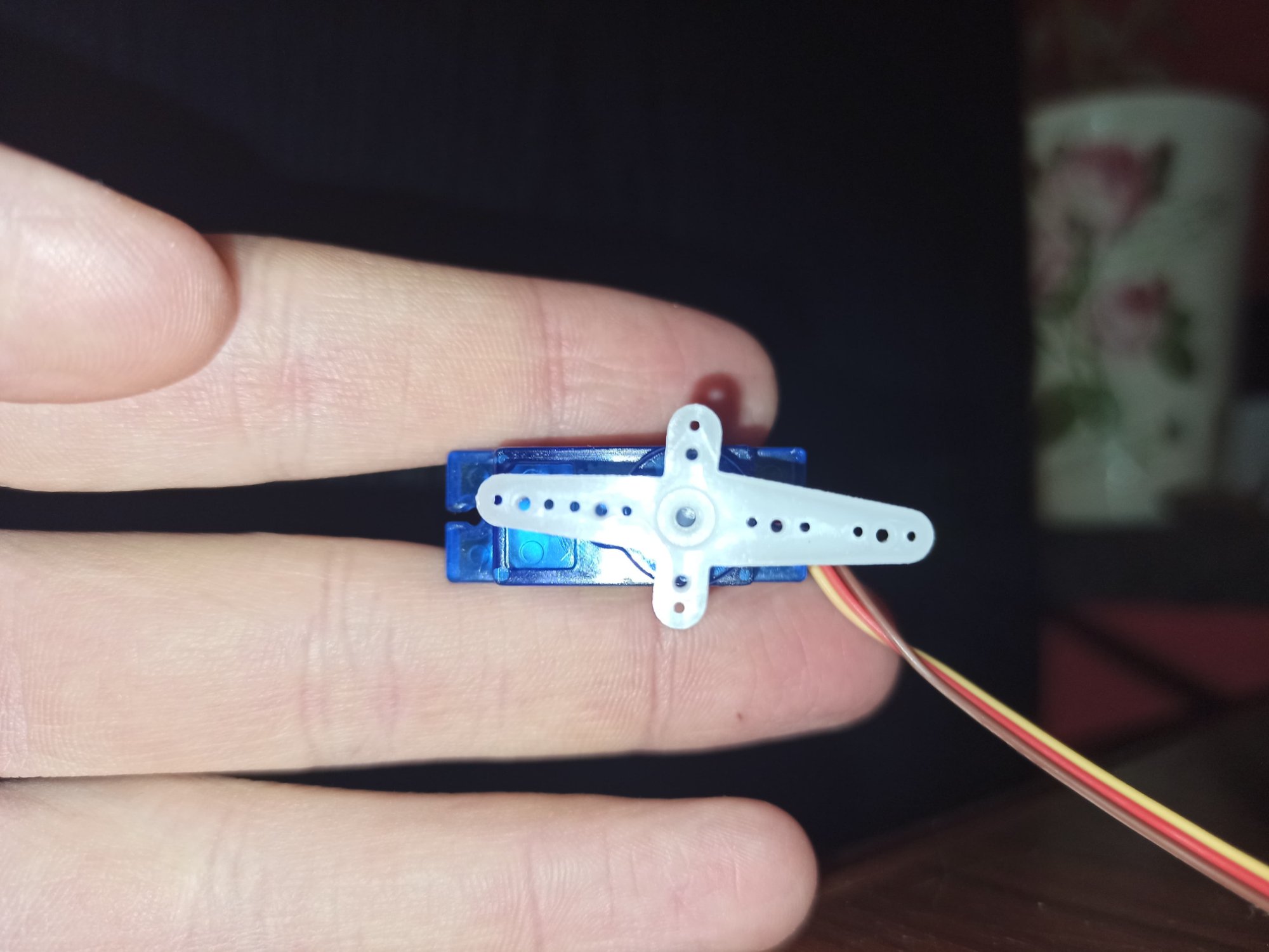

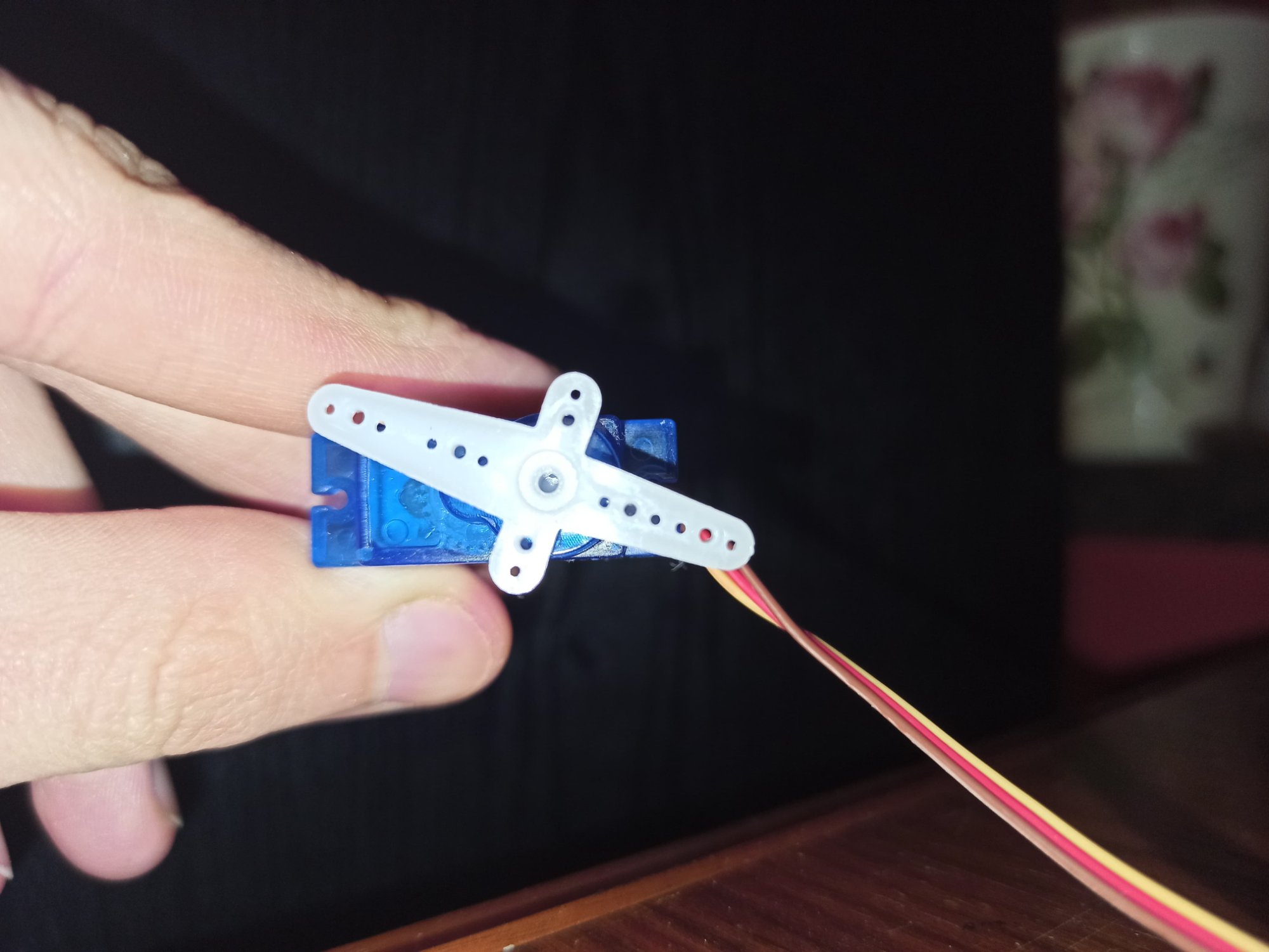

Cześć, wszystko fajnie działa, tylko mam zapytanie na temat samego serva. Czy to normalne że nie zatacza on pełnych 180 stopni tylko jakieś (na oko) 160. Przesyłam zdjecia dla pozycji 180 i dla pozycji 0.
149730334_3663228437129253_484489181889721479_n.thumb.jpg.30dc2742ddac676256b3c217dd472bb3.jpg149363445_419636542651561_5508026529340901085_n.thumb.jpg.de08cfdec29ef580509ea94224dd2429.jpg
Link do komentarza
Share on other sites
@luka81 witam na forum. Tak, raczej jest to normalne. Dokładny zakres ruchu może zależeć od konkretnego egzemplarza serwomechanizmu, w praktyce często np. i tak korzysta się tylko z zakresów typu +/- 45*. Jeśli w żadnej ze skrajnej pozycji Twój serwomechanizm nie wydaje żadnych dziwnych dźwięków to wszystko jest "w normie" 🙂
