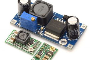

Stabilizatory/przetwornice impulsowe
Mimo takich zalet jak niska cena czy prostota stabilizatory liniowe cieszą się dzisiaj mniejszą popularnością niż kiedyś. Dzieje się tak, ponieważ coraz większą rolę odgrywa redukcja mocy pobieranej przez układ, zwłaszcza przy zasilaniu bateryjnym. Ponadto czasami zachodzi potrzeba wytworzenia napięcia wyższego niż to, które oferuje źródło napięcia zasilania.
Idea wykorzystania samoindukcji jest prosta: jeżeli przez cewkę przepuszczamy prąd, a potem nagle go odłączamy, to wygeneruje ona na swoich zaciskach napięcie. Jeżeli cały układ zostanie skonfigurowany tak, aby generowane napięcie dodawało się do zasilającego, uzyskamy przetwornicę podwyższającą napięcie. Jeżeli napięcie wytwarzane przez odłączaną cewkę będzie się odejmowało od zasilającego, to uzyskamy układ obniżający napięcie. Specjalizowany układ scalony porównuje napięcie wyjściowe z wartością zadaną i odpowiednio steruje przełączaniem cewki.
Przykładowa alternatywa dla stabilizatorów liniowych, czyli przetwornica DC/DC
Przykładowa przetwornica DC/DC
W trakcie tego kursu podstaw elektroniki nie omawiamy dokładniej przetwornic impulsowych – więcej informacji na ten temat znaleźć można podczas wykonywania ćwiczeń z kursu elektroniki, poziom II:
