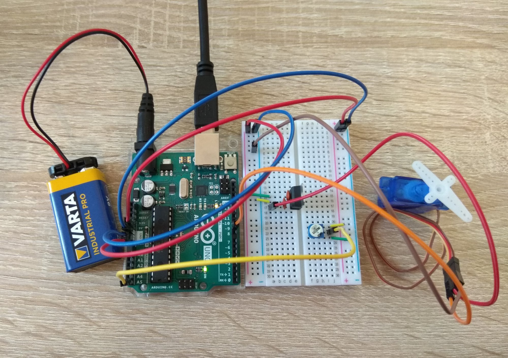

Podzielę się moją propozycją rozwiązania zadania 5.5:
Układ:
Program:

  potencjometr = analogRead(A5); //Odczytanie wartości z dzielnika
  pozycja = map(potencjometr, 0, 1023, 0, 180); //Przeskalowanie wartości
  serwomechanizm.write(pozycja); //Wykonanie ruchu
