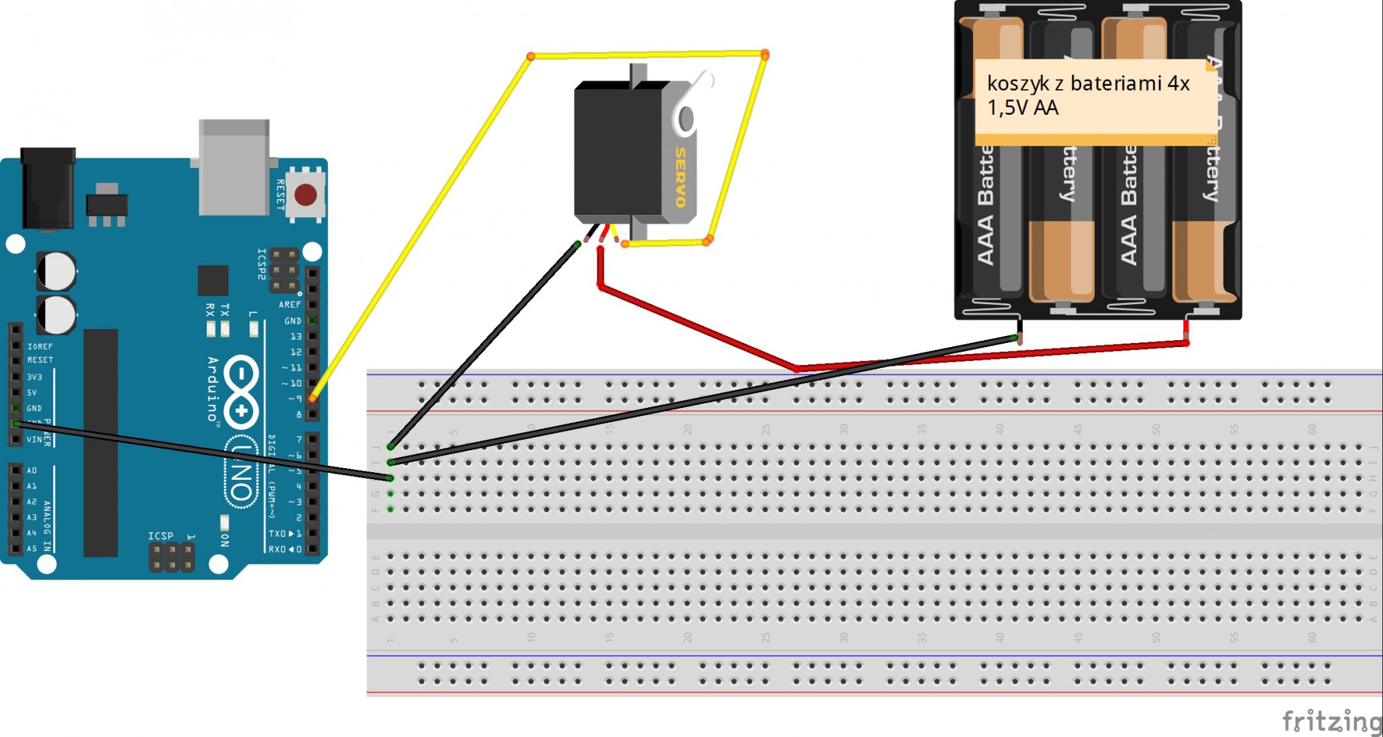

Witam
Jeśli nie posiadam klipsa z wtyczką do baterii 9V,  ani zasilacza to w jaki inny sposób mogę podłączyć zasilanie pod Arduino żeby sterować serwomechanizmem? Czy jest możliwość, że zasilanie z USB wystarczy?
Udostępnij ten post
Link to post
Share on other sites
A jakbym baterii 9V użył jako zewnętrzne źródło zasilania dla serwomechanizmu a Arduino zasilał przez port USB? Będzie miało to racje bytu? 🙂
P.S. zasilanie z portu USB wystarczy, aby wszystko działało poprawnie 🙂
Edytowano przez DziadekJohnson
Udostępnij ten post
Link to post
@DziadekJohnson taka metoda jest ryzykowana. Działać, zadziała, ale jest duża szansa, że programy nie będą działały poprawnie lub uszkodzisz tak Arduino 🙂
Udostępnij ten post
Link to post
@DziadekJohnson jak podłączysz zasilanie do Arduino z USB to będzie działać. Grunt że masz wspólną masę. Możesz jeszcze dać jeszcze kondensatory na wejściu zasilania serwomechanizmu.
