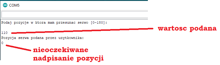

Cześć,
Zadanie domowe 5.4
Program działa poprawnie do momentu przesunięcia ramienia serwa w zadaną pozycję. Po tym działaniu następuje nieoczekiwany powrót do pozycji 0 (pomimo, że nie ma takiej instrukcji).
Czy podzieli się ktoś wiedzą, dlaczego, tak się dzieje?
(Z mojego przeprowadzonego śledztwa wyszło mi, że przez zmienną int ale nie rozumiem dlaczego po wykonaniu instrukcji program w pętli nadpisuje: pozycja = 0.)

@KonTui witam na forum 🙂 Błąd ten prawdopodobnie pochodzi z ustawień monitora portu szeregowego. Prawdopodobnie masz tam ustawione (w rozwijanym okienku), że ma być dodawany znak końca linii. Zmień to ustawienie, aby program nie dodawał żadnych informacji na końcu linii i sprawdź wtedy 🙂
  • Pomogłeś! 2
Dzięki ! Teraz działa prawidłowo.
