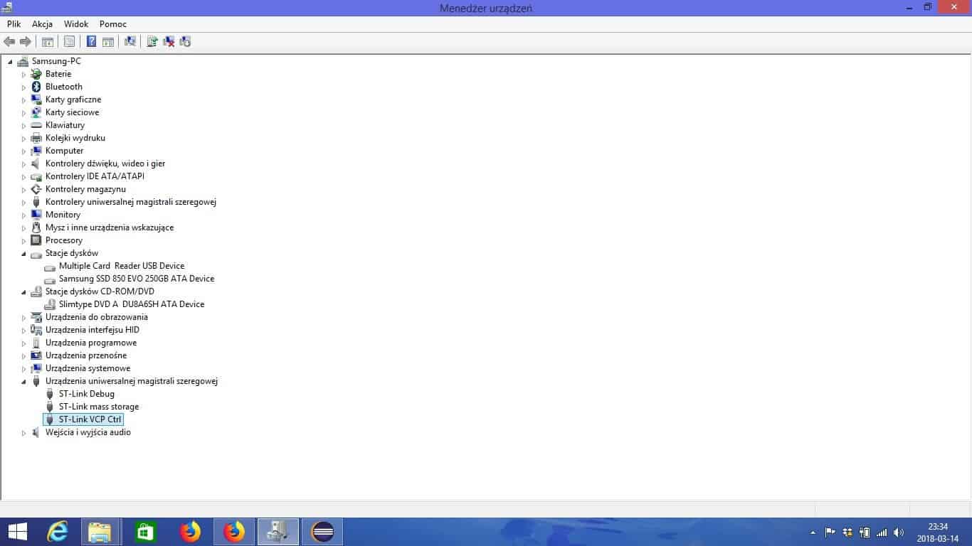

jedna rzecz jaka rzuciła mi sie w oczy to w menedżerze urządzeń mam taki układ, ktory nieco się różni od tego co jest w kursie
Zamiast STMicroelecrtronics STlink Dongle mam ST-link Debug, ale jak wejde we właściwości urządzenia to nazwa jest odpowiednia. Nie wiem czy to może być przyczyną, ale to jest jedyna rzecz jaka jest niezgodna z kursem.

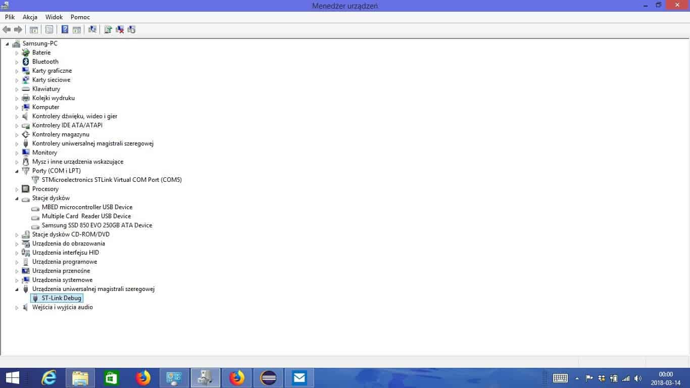

Przeinstalowalem System Workbench oraz sterowniki. Nadal nie działa z tym samym błędem. Tym razem urządzenia wyglądaja nieco inaczej:
A może ten cały Workbench źle działa pod Win8.1?

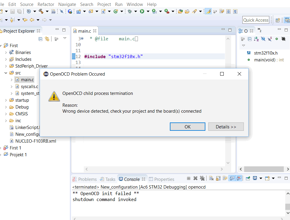

Dopiero zaczynam nauke robotyki wiec niezbyt wiem gdzie szukac bledu.
podczas proby uruchomienia pierwszego programu (sterowniki zainstalowane, plik utilities usuniety) wyskakuje mi blad  pokazany nizej:
Na plytce swieci sie czerwona dioda LD1, ktora dwa razy zmieniła kolor na zielony mimo że nic nie zmienialem, a po jakimś czasie znowu świecila sie na czerwono. LD3 rowniez swieci na czerwono a LD2 miga na zielono.
Dodatkowo kilka razy wyskoczyło mi okno ze system nie rozpoznaje urzadzenia, a po wybraniu opcji rozwiazywania problemów pokazuje ze to urzadzenie nie dziala na wejsciu 3.0, mimo że jest podlaczone do wejscia 2.0
To wszystko co udalo mi sie zaobserwowac.
