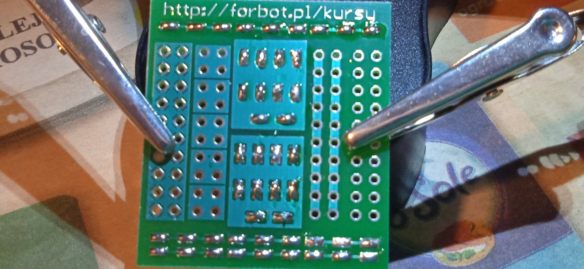

1 godzinę temu, moriraaca napisał:
A jak sie ma sprawa z tym mosieznym drucikiem ktory non stop sie widuje wszedzie, jak na zdjeciu nizej?
@moriraaca to wygodne i bezpieczne rozwiązanie. Ostrzeżenia przed ostrymi narzędziami dotyczą raczej noży lub np. papierów ściernych. A jeśli chodzi o Twoje pierwszy luty to spróbuj podkręcić trochę temperaturę i/lub podgrzewać dłużej pola lutownicze.
  • Pomogłeś! 1
Link do komentarza
Share on other sites
Dzieki za odpowiedz! Jesli chodzi o luty, ciekawe bo wiekszosc z nich jest zrobiona miedzy 300 a 320C, wiec zdawaloby sie ze az nadto. Moze rzeczywiscie zbyt krotko podgrzewane pola. Poczekam na lekcje ktora uczy uzywac pompki, odpompuje wszystko i sprobuje jeszcze raz 🙂

@moriraaca nie ma co przywiązywać się aż tak bardzo do "cyferek" wskazujących temperaturę. Oczywiście muszą być punktem wyjściowym, ale jeśli lutowanie nie idzie to można podnosić temperaturę. Trzeba też pamiętać, że lutownica lutownicy nierówna - nie każda będzie mierzyła poprawnie swoją temperaturę.
  • Pomogłeś! 1

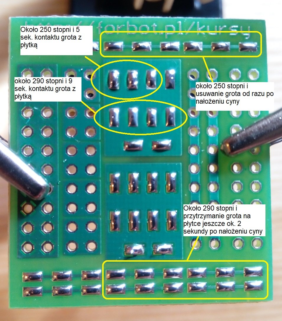

Cześć. Moje pierwsze dzieło w lutowaniu ! Eksperymentowałem z temperaturą i czasem kontaktu grota z lutowanym polem (padem). Dobry efekt daje przytrzymanie grota po skończeniu dodawania cyny na około 2 sekundy. Wtedy cyna lepiej rozpływa się po powierzchni pada (pola lutowanego).

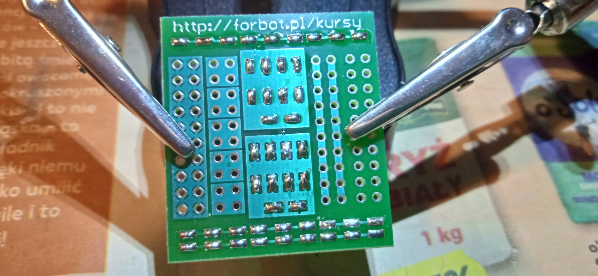

1704999791393.thumb.jpg.75510804ce2ec00b5cdca2463bc581a1.jpg1705000127863.thumb.jpg.4d62d4e9ee3694d049d651d2626c16dd.jpgWitam .Zrobiłem pierwsze lutowanie.Przy tych wyższych środkowych padach musiałem podkręcić lutownicę do 350 bo grot kleił się do lutu i padów

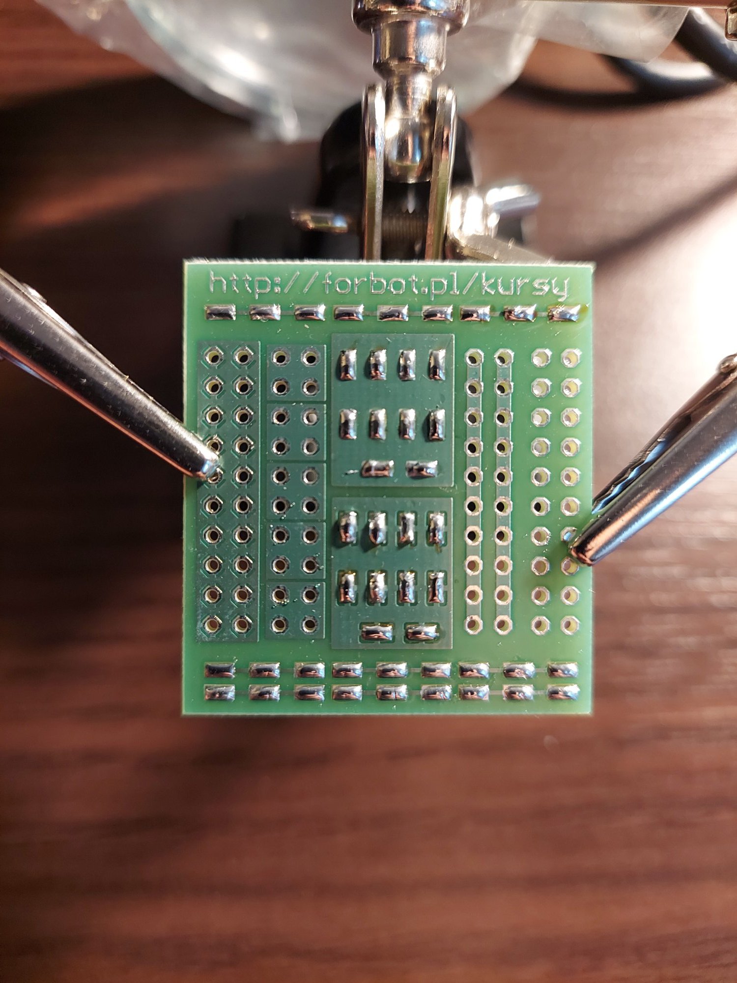

Mam nadzieję, że jak na pierwszy raz w miarę ok, teraz tylko widzę, że na padach "średnich" po lewej trochę za dużo a po praej trochę za mało cyny, ale następnym razem po prostu bym dał mniej/więcej 😊 i oczywiście jak na początek to kurs super, coś się tam lutowało na studiach ale jakość była nie ważna, gdyż chodziło głównie o zlutowanie układu i późniejsze pomiary, poznanie zasady działania układów. A tutaj świetne wprowadzenie, to już mój 3-ci kurs z Forbotem obok elektroniki i techniki cyfrowej, tworzenie takich materiałów ma ogromną wartość i oby tak dalej, polecam kursy komu mogę 😊

@namasie wygląda to dobrze i sam już widzisz, gdzie jest za dużo, a gdzie za mało cyny - to dobry znak 🙂
