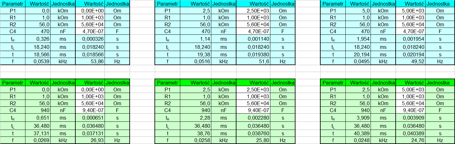

@Dawek Witam bawię się z serwomechanizmem i miałem ten sam problem z obrotem serwa, to znaczy że serwo obracało sie tylko do połowy i dalej już pojsc nie chciało.  Zdaje mi sie że jest to wina częstotliwości (kondensatora 470 nF), ponieważ kiedy wstawiam równolegle drugi kondensator 470nF, czyli łącznie 940nF to problem sie rozwiązuje. Nie wiem czemu mi to nie działa tak jak na kursie. Z obliczeń image.thumb.png.483a83dd17d534b1002f5df5b52d357e.png częstotliwość powinna wynieść 1/T czyli 1/20ms co nam daje 50Hz. Podstawiając wartości R1 i R2 gdzie C jest naszą szukaną. Po przekształceniu wzoru wychodzi nam coś takiego:image.png.7477496b82d697ccc232d0399f1d1ff7.png Czyli to by było 255nF? Nie wiem nie rozumiem tego trochę.
Proszę o pomoc w zrozumieniu.
PS: Probowałem to samo zrobić na drugim serwo i też kręci sie tylko do połowy. Serwa ogólnie działają bo testowałem je na Arduino
Pozdrawiam😀.
Pierwsza część wzoru na obliczenie f jest poprawna, ale rozwinięcie już nie.
Zauważ, że równolegle do R2 jest podłączona dioda, która w trakcie ładowania kondensatora C2 przewodzi.
W związku z tym th=0,693*(R1+P)*C2 gdzie P do rezystancja potencjometru (może się zmieniać od 0 do 5k).
W rozładowaniu C2 bierze udział tylko R2 więc tl = 0,693*R2*C
W tabelkach moje obliczenia dla C2 470 nF i 2*470 = 940 nF

Czyli dzięki diodzie jesteśmy w stanie osiągnąć 1-2ms stanu wysokiego i 18-19ms stanu niskiego? Bez tej diody nie było by to możliwe, tak?
@Sylba Dziękuje za wytłumaczenie chyba coraz bardziej to rozumiem, ale mój układ wciąż nie działa przy tych elementach tak jak powinien. To znaczy, serwo kręci się bez żadnego problemu od 0 do 90 stopni (przy ruchu potencjometru w całej swojej możliwości od 0-180), ale kiedy przekręcam na krańcowe wartości potencjometr to układ z 90 stopni od razu przekręca sie do wartości 160-180 stopni. Przeczytałem gdzieś w komentarzach ze moze to być problem z tym że elementy na płytce stykowej są troche poluźnione ale kiedy probowałem poprawić elementy to nie pomagało. Zastanawia mnie czy nie jest to moze wina uszkodzonego elementu.

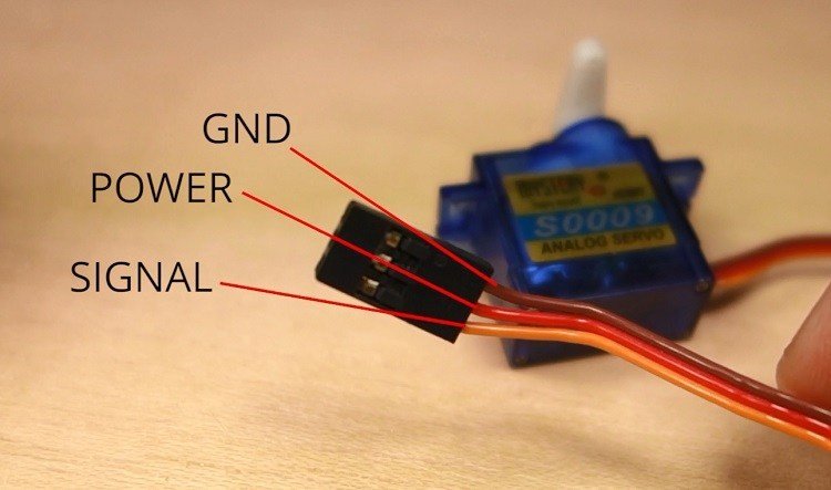

Cześć, mam problem z układem z microservo, po złożeniu i podłączeniu servo ani drgnie (kręcę potencjometrem). Sprawdzałem wielokrotnie czy mam tak samo jak przedstawiono w instrukcji.
Napięcie na serwo wynosi 6,17 V (między + i -). Gdy kręcę potencjometrem to napięcie między minusem a linią sygnałową serwa zmienia się od 0,12 V do 0,62 V.
Czy można jakoś sprawdzić czy samo servo jest sprawne ? Proszę o poradę.
Edytowano przez zbrozo
Serwa modelarskie pwm (sg90, mg90s) na szybko sprawdzam czymś takim + ewentualnie oscyloskop do przetestowania samego ustrojstwa. Zobacz, czy dobrze podłączyłeś przewody, kolorystyka zazwyczaj ta sama, chyba, że w fabryce coś pomylili. Przy 5V uśrednione napięcie na linii sygnałowej wynosi: min (0.2V), pozycja "neutralna" (0.35V), max (0.5V).
Edytowano przez orb777
  • Lubię! 2
Co do kolorystyki: co firma to kolorki, a to że w jakichś dwóch różnych serwach kolorki są takie same to dlaego, że jest ograniczona ilość kolorów dostępna w handlu 🙂
Zawsze lepiej sprawdzić w dejtaszycie...
Dokładnie. W tych co mam na pcb przy pinie sygnałowym widoczne jest "S". Niepodpisany "plus" zawsze na środku. Kolorystyka może być ta sama, a fabryka przez pomyłkę przylutuje inaczej. Sg90 na pcb ma odwrócone gnd i "S" w stosunku do mg90s.
