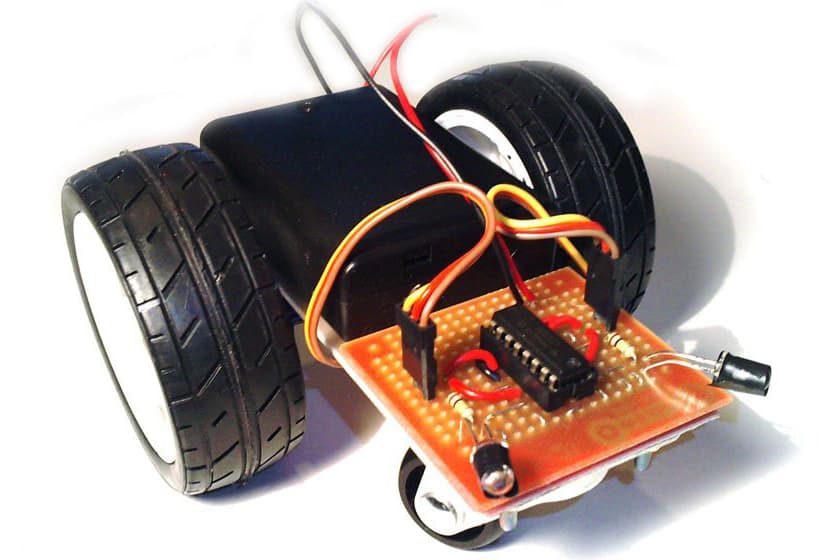

Celem artykułu jest łagodne wprowadzenie w świat robotyki. Nawet najobszerniejsza wiedza teoretyczna nie wystarczy do budowy zaawansowanych robotów, jeśli nie zdobędziemy chociaż minimum doświadczenia i nie poznamy czysto praktycznych problemów (często pomijanych w najróżniejszych lekturach).
Aby zdobyć owo doświadczenie, zbudujemy naszego pierwszego robota! Jego zadaniem będzie podążanie w kierunku źródła światła (np. latarki w zaciemnionym pokoju), a do budowy wykorzystamy garść podzespołów. Od razu uspokajam - Waldemara Światłoluba nie trzeba programować, prawidłowo złożony i zasilony powinien zadziałać natychmiast po uruchomieniu.

Schemat i zasada działania
Schemat robota został uproszczony do minimum. Bardziej zaawansowane roboty buduje się w oparciu o mikrokontrolery, które trzeba zaprogramować. W tym przypadku całą funkcję "logiki" działania przejmuje układ L293. Jest on wyspecjalizowanym układem do niezależnego sterowania dwóch silników w oparciu o mostek H.
Fototranzystory wraz z rezystorami tworzą dzielniki napięcia, które "ustalają" napięcie na pinie 2 i 15 w zależności od natężenia światła padającego na odpowiedni fototranzystor. W momencie kiedy napięcie to przekracza 2.3V, układ "rozpoznaje" je jako stan wysoki (logiczne 1) i załącza silnik.
Aby lepiej zrozumieć pracę układu, wypada zapoznać się z jego notą katalogową (niestety, wymagana jest znajomość języka angielskiego).
W tym momencie warto założyć na komputerze specjalny folder, w którym będziecie gromadzić dokumentacje podzespołów tak, aby były zawsze pod ręką.
Dokumentacje znajdziecie bardzo łatwo, wpisując w google nazwę układu i słowo "datasheet" po spacji. Szukajcie plików w formacie PDF.
Przedstawiony układ jest przeznaczony do zasilania napięciem z zakresu 4.5V ÷ 7V. Ja wybrałem 3 baterie AA 1.5V połączone szeregowo, co daje sumaryczne napięcie 4.5V, ale nowe baterie często mają napięcie nieco wyższe - 1.6V ÷ 1.7V, czyli w moim przypadku maksymalne napięcie osiągnie ok. 5V. Możecie jednak wybrać dowolne źródło zasilania (np. baterię 4.5V, albo 4 baterie AA) w przedziale 4.5V ÷ 7V, warto też pamiętać o jakimś włączniku wlutowanym szeregowo w obwód zasilania.
Jeszcze raz zwracam uwagę na prąd pobierany przez silniki - nie może przekraczać 600mA na silnik, przy wybranym napięciu zasilania! Najlepiej, jak zachowana jest pewna "odległość" od tej wartości, tak na wszelki wypadek.

Podwozie
Układ napędowy zbudowałem bazując na wspomnianych wcześniej mikroserwach (Hextronic HX900), kołach od zabawki (a konkretniej od modelu samochodu 1:10, można użyć również np. nakrętek od słoika - tak jak to zrobiłem w tym artykule o budowie programowalnego linefollowera) oraz kółku podporowym z działu meblowego w Leroy Merlin.
- Kurs budowy światłoluba
Rama robota to po prostu podłużny kawałek laminatu (do kupienia w sklepach elektronicznych), ale skutecznie można go zastąpić np. deseczką. Połączenia wykonałem przy pomocy śrub (widocznych z przodu) oraz dużej ilości kleju typu "hotglue". Jeśli ktoś nie ma pistoletu klejowego, to z powodzeniem może użyć śrubek, opasek montażowych, taśmy klejącej dwustronnej itp.
