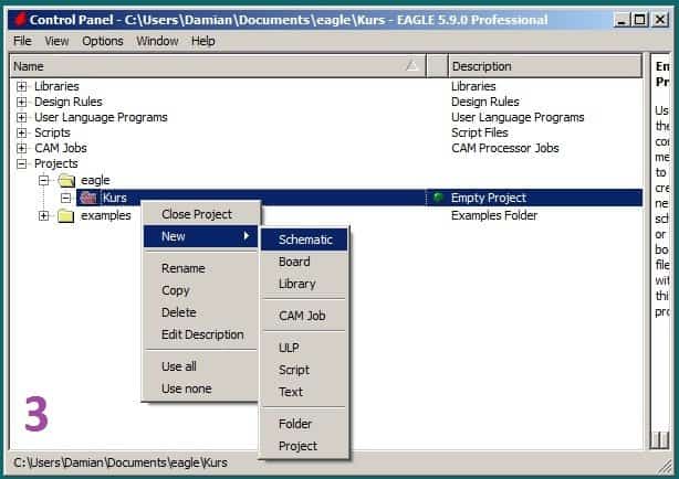

1. Na samym początku musimy pamiętać, żeby oznaczyć wszystkie biblioteki elementów jako "używane". W tym celu klikamy PPM na "Libraries", a następnie klikamy na "Use all". Proces oznaczania bibliotek może chwilkę potrwać.
2. Rozwijamy drzewko "Projects" -> "eagle" (dostęp do foldera "eagle" mamy bezpośrednio z domyślnego katalogu "Dokumenty" w systemie Windows), PPM na folderze "eagle" i wybieramy opcję "New project". Pojawi się czerwona ikona folderu - możemy nadać mu dowolną nazwę, będzie to folder zawierający wszystkie pliki naszego projektu.
3. W folderze projektu tworzymy nowy schemat poprzez PPM na folderze i wybranie opcji "New"->"Schematic".
