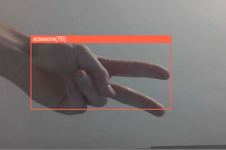

Dostępne modele umożliwiają nie tylko wykrycie ludzi, ale także np. analizę gestów

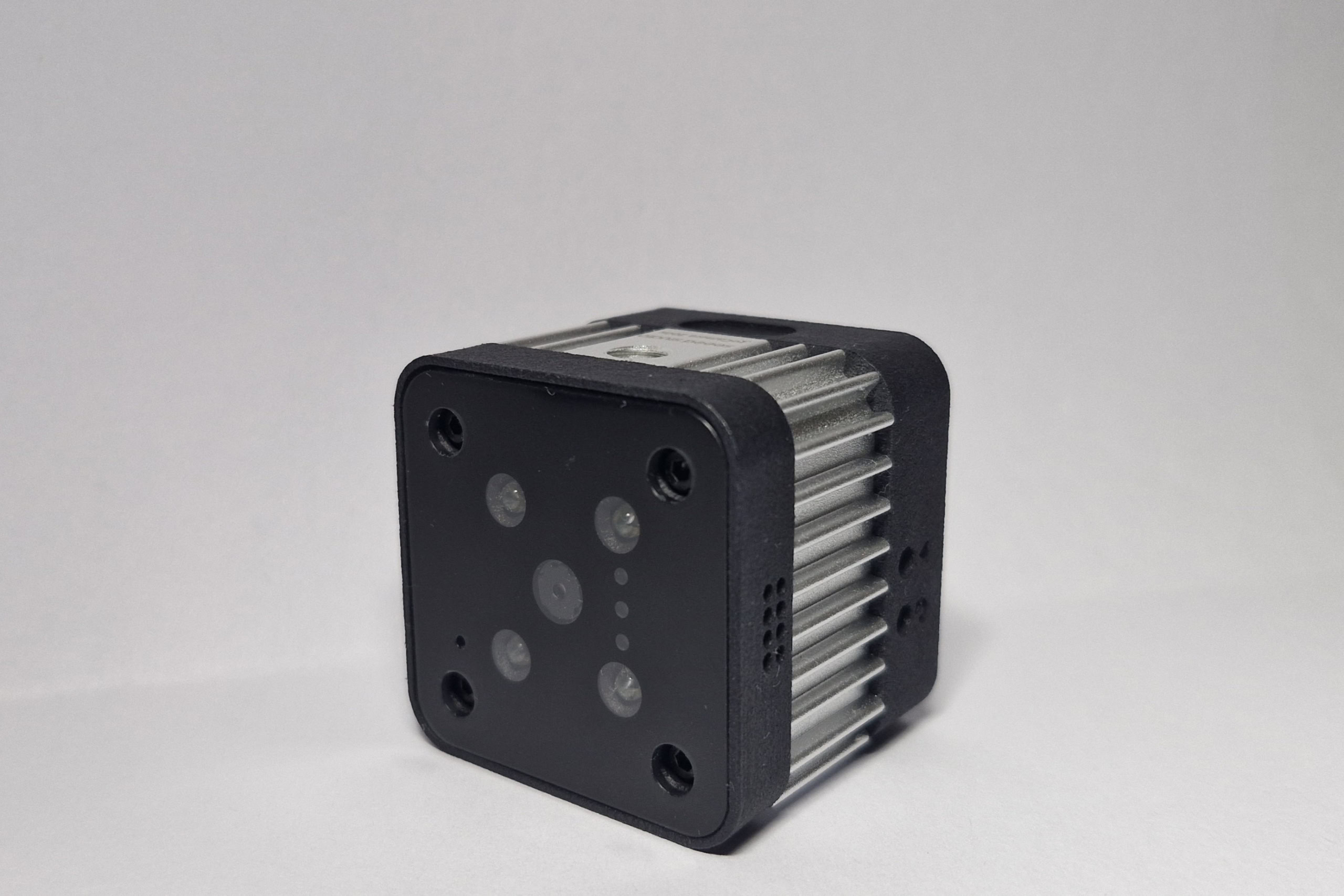

Specyfikacja techniczna urządzenia
reCamera występuje w kilku wersjach, które różnią się wbudowaną pamięcią oraz dostępnością komunikacji bezprzewodowej. Głównym bohaterem tego wpisu jest reCamera w wersji 2002w, która posiada aż 64 GB pamięci eMMC oraz WiFi i Bluetooth.

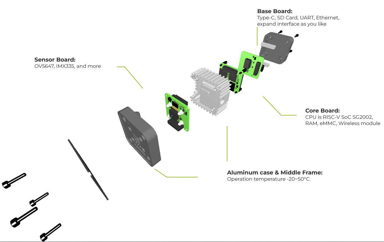

Konstrukcja reCamery. Urządzenie jest modularne i konfigurowalne

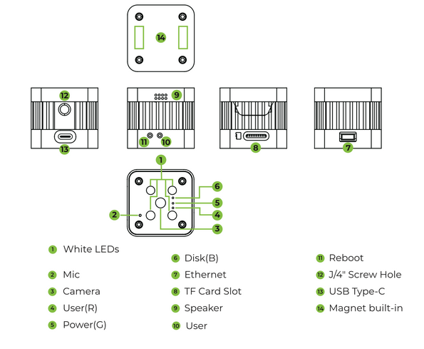

Jego główne cechy to:
  • Procesor RISC-V z dwoma rdzeniami: 1 GHz i 700 MHz
  • Pamięć RAM: 256 MB
  • Pamięć eMMC 64 GB
  • Kamera: OV5647, 5MP, 30 FPS
  • Slot na kartę pamięci
  • Ethernet 100 Mbps
  • USB Typ C (2.0)
  • Komunikacja poprzez WIFI 2.4G/5G oraz BT 4.2/5.0
  • 2 przyciski: reboot i przycisk użytkownika
  • Wbudowany mikrofon
  • Rozmiar: 40x40x36.5 mm
Budowa reCamery
Budowa reCamery

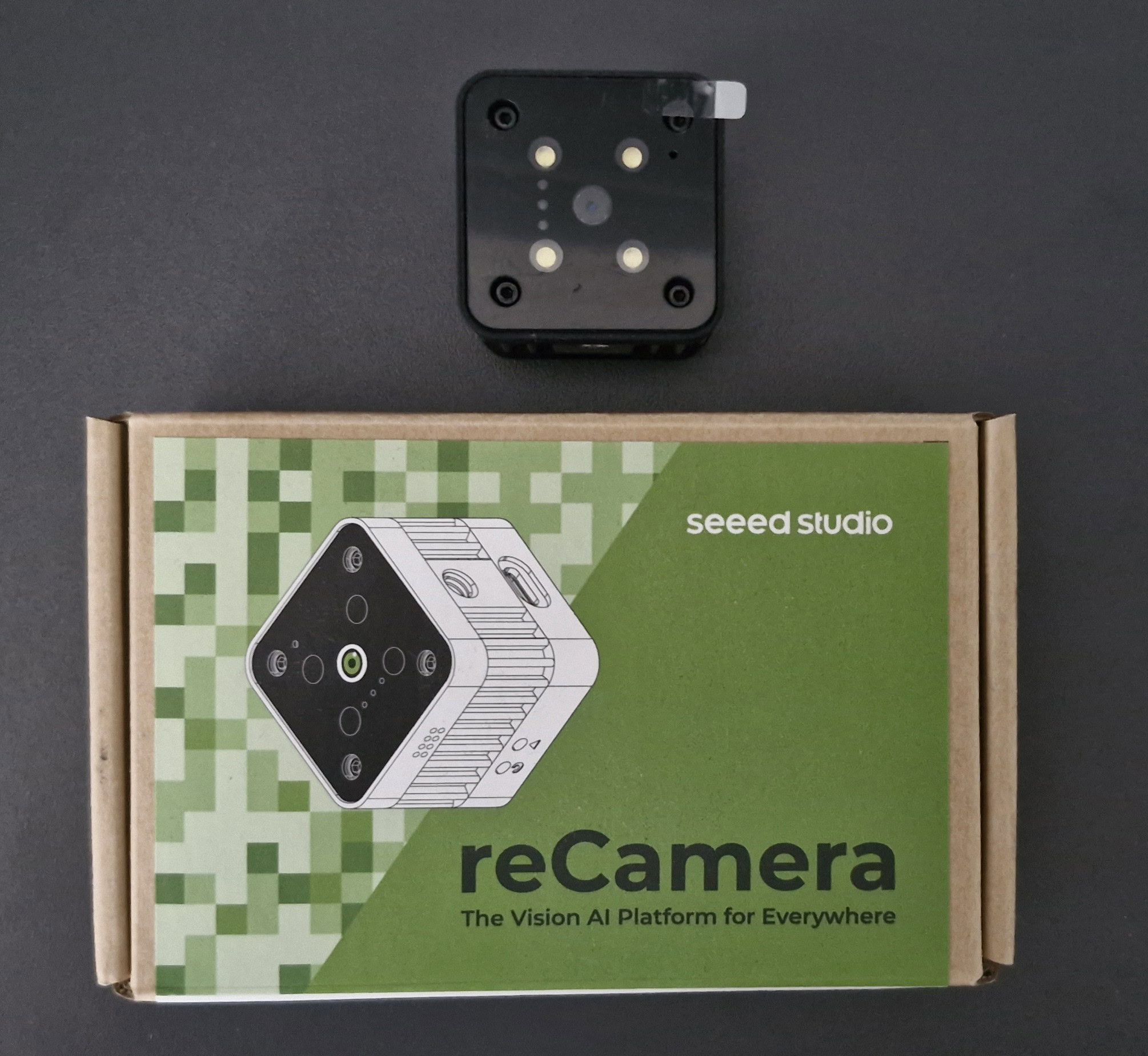

reCamera – zawartość zestawu

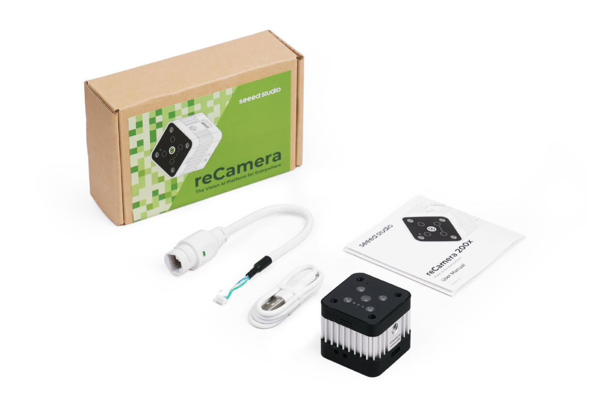

W pudełku, oprócz tytułowej kamery znajdziemy krótką instrukcję, przewód USB (do zasilania oraz do komunikacji z urządzeniem) oraz przejściówkę z gniazdem Ethernet do połączenia sieciowego.
reCamera wraz z pudełkiem zawierającym dodatkowo instrukcję i przewody

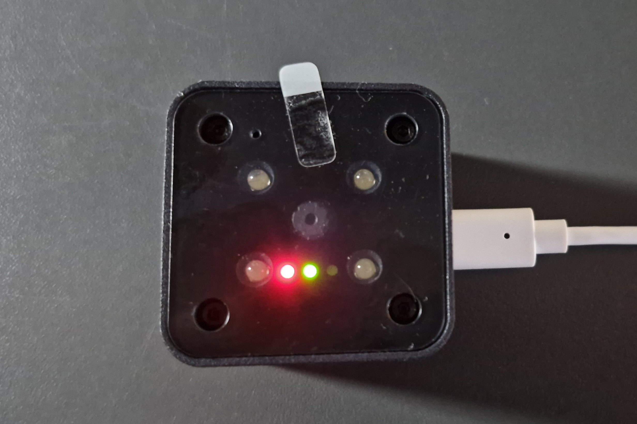

Działająca reCamera będzie sygnalizowała swój stan pracy poprzez wbudowane LED-y
Kamera podłączona jest do komputera za pomocą USB, ale urządzenie wykorzystuje UsbNcm, więc po automatycznej procedurze uruchomienia urządzenia przechodzimy do przeglądarki internetowej. Tam, w pasku adresu należy wpisać domyślny adres IP reCamery, czyli 192.168.42.1. Jeśli używana reCamera posiada moduł do komunikacji bezprzewodowej to zaleca się połączenie jej do WiFi.

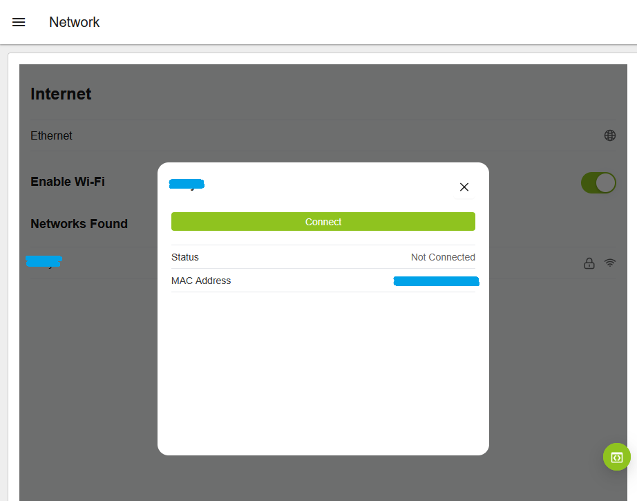

Połączenie reCamery do WiFi

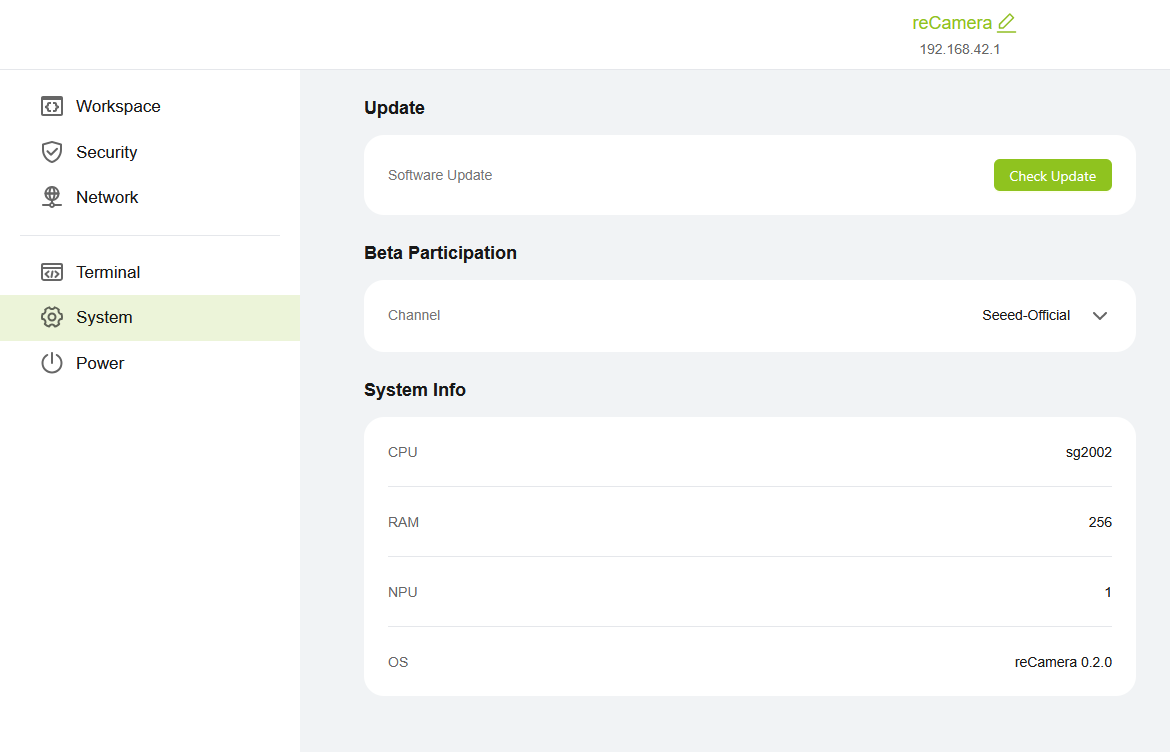

Informacje o urządzeniu

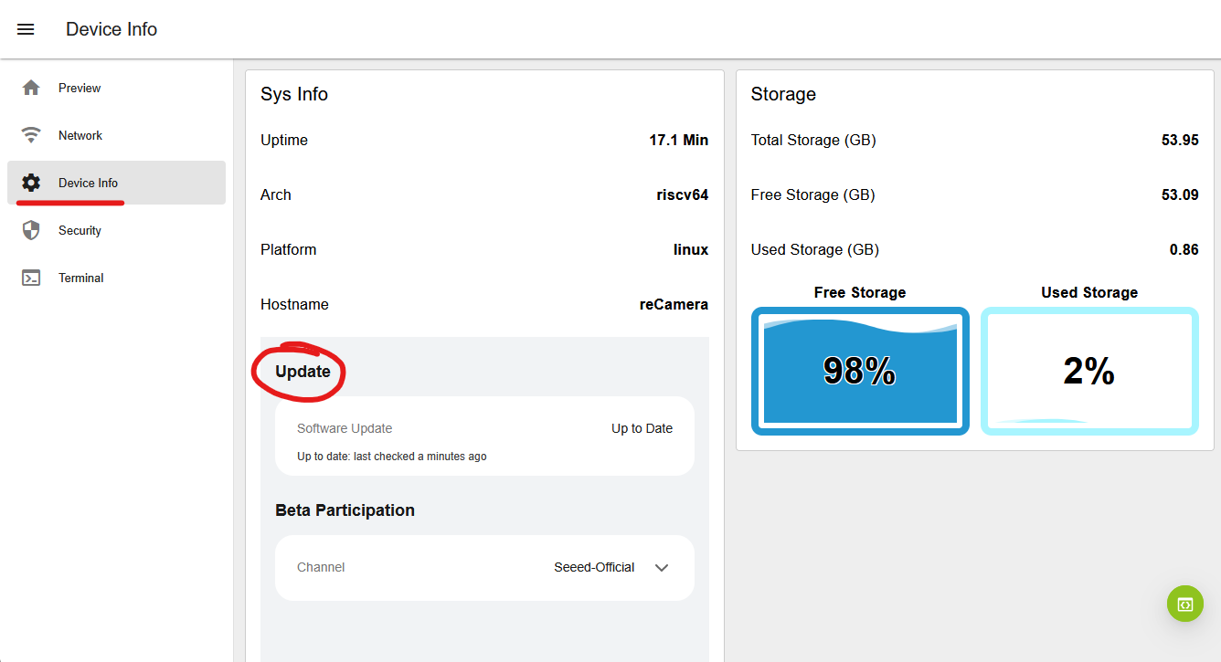

Przy okazji możemy podejrzeć inne dane, takie jak: informacje o systemie, zużycie pamięci oraz całkowitą dostępną pamięć urządzenia. Wszystkie te dane zaprezentowane są w przyjazny sposób.
Informacje systemowe reCamery

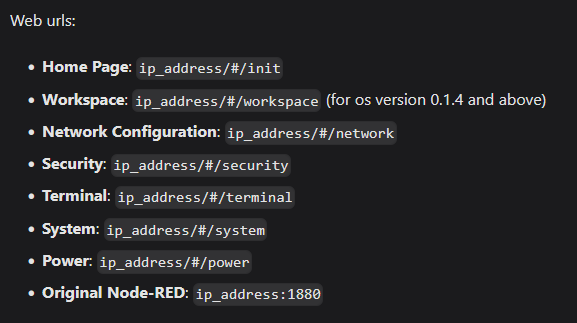

Kamera posiada wiele miejsc konfiguracyjnych, do których można dostać się za pomocą dedykowanych adresów, które dokładnie opisano w dokumentacji urządzenia. Znajdziemy tam m.in. podstrony, które poświęcone się konfiguracji łączności, całego systemu, bezpieczeństwa itd.
Podstrony z opcjami konfiguracyjnymi reCamery

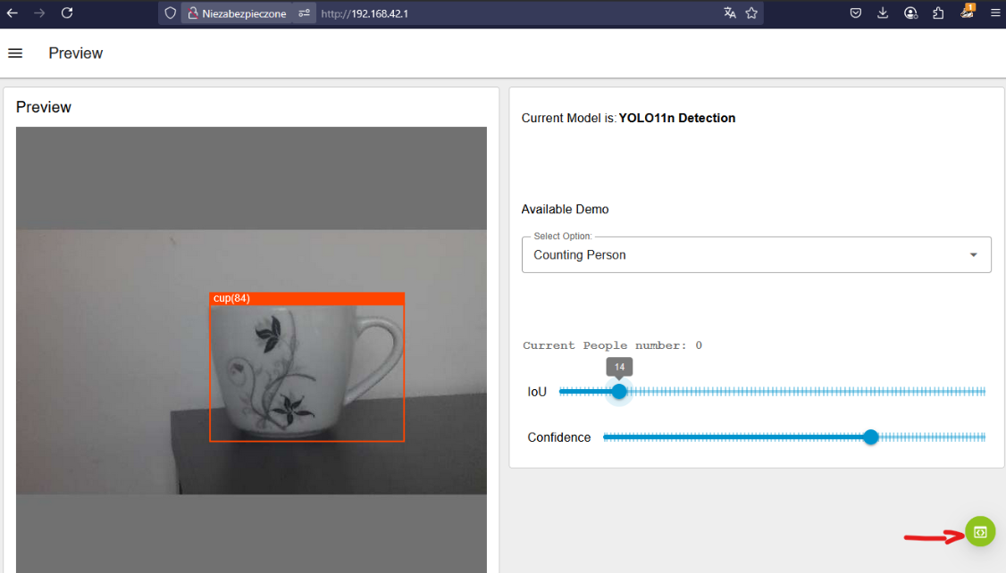

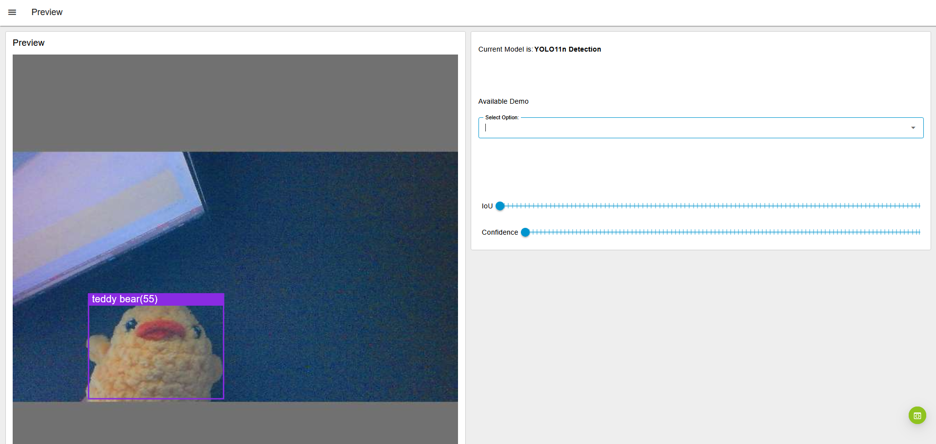

Jeżeli po wywołaniu adresu IP urządzenia włącza się demo aplikacji, to aby przejść do przestrzeni roboczej Node-RED, należy wcisnąć logo terminala w prawym dolnym rogu. Zgodnie z wcześniejszymi informacjami, przestrzeń roboczą można również wywołać odwiedzając odpowiedni adres URL.
Wykrycie filiżanki oraz przycisk do przejścia do przestrzeni roboczej

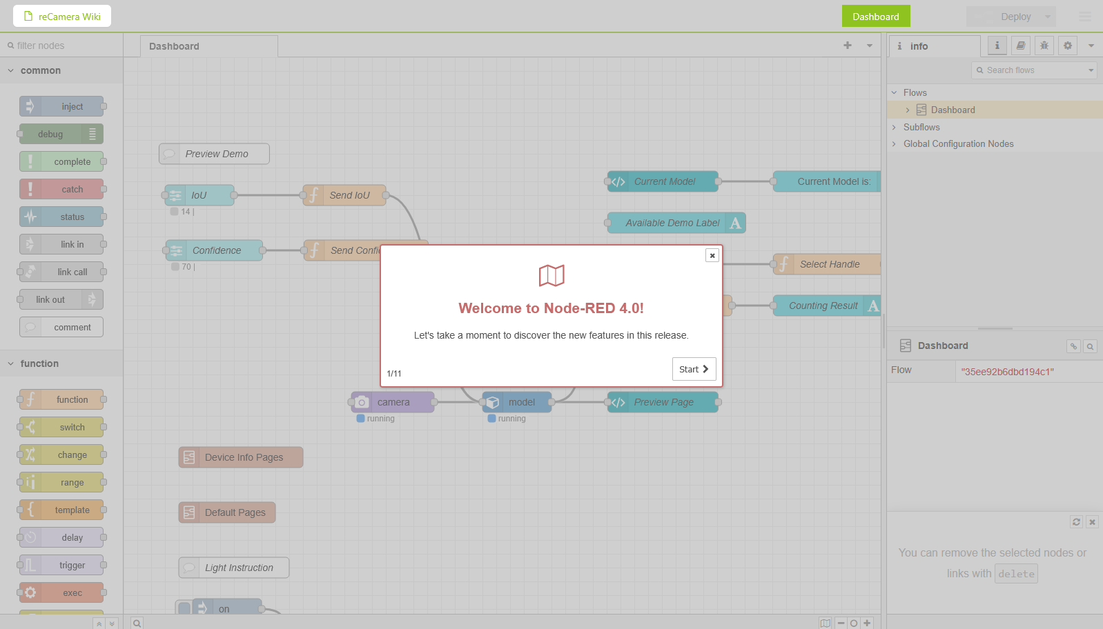

Przy pierwszym uruchomieniu, aplikacja przedstawi nam w krótkim samouczku, co ma do zaoferowania. Następnie otrzymamy pełny dostęp do Node-RED. Warto tutaj zalogować się do systemu SenseCraft od Seeed Studio, co umożliwi zapisywanie programów w chmurze. Dzięki temu po wyczyszczeniu urządzenia, nasz program będzie nadal dostępny do pobrania z serwerów producenta.

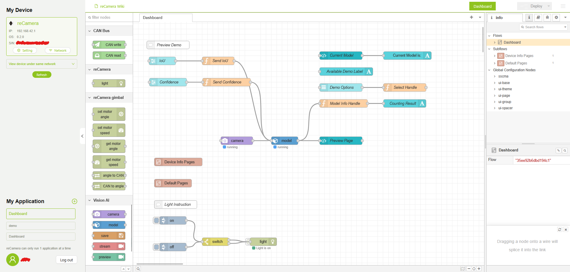

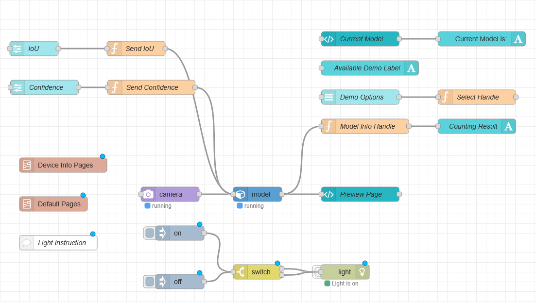

Node-RED to uniwersalne narzędzie, a ten artykuł miał głównie dotyczyć tylko reCamery, więc nie ma tu miejsca, na dokładne opisywanie samego środowiska. Na początek wystarczy wiedzieć z czego składa się interfejs tego narzędzia. Zaczynając od lewej:
  • Informacje o urządzeniu i aplikacji. Podgląd zalogowanego użytkownika.
  • Lista dostępnych bloków (nodes). W tym dostępne węzły reCamery, wybór modelu rozpoznawania obiektów oraz takie elementy jak połączenie sieciowe oraz CAN.
  • Główne okno programu z połączonymi blokami (tzw. Flow).
  • Po prawej szczegóły naszego Flow, panel debugowania, opcje itp.
W prawym górnym rogu można przejść do panelu z programem. Po wykonaniu zmian najnowszy Flow można wgrać do reCamery poprzez przycisk Deploy. Tam też czekają na nas różne opcje:
Opcje wgrywania programu.
Można wgrać pełny Flow, lub tylko zmodyfikowane węzły. Dodatkowe opcje pozwalają na zatrzymanie programu oraz restart.

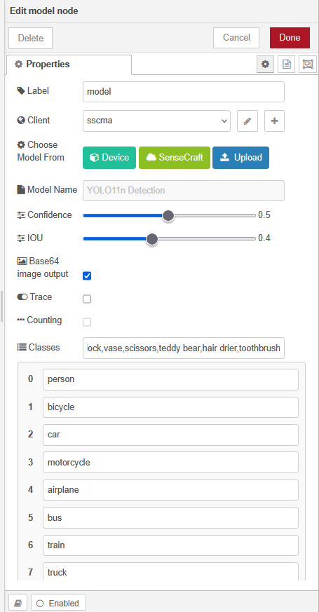

Wróćmy do naszej przestrzeni roboczej i dwa razy kliknijmy niebieski węzeł o nazwie model. Jest to blok, który odpowiada za wykrywanie zdefiniowanych klas przedmiotów, takich jak: człowiek, pies, kot, suszarka lub szczoteczka do zębów.
Opisywane urządzenie w obecnej wersji umożliwia jednoczesną detekcję nawet do 80 klas obiektów. Jeśli jednak potrzebujemy wykrywać inne obiekty niż te domyślnie dostępne, możliwe jest skorzystanie z zewnętrznych modeli detekcji – wystarczy skorzystać z przycisku Upload, pamiętając, że plik modelu musi być w odpowiednim formacie.
Właściwości bloku model z widocznymi na dole siedmioma klasami
reCamera obsługuje lekkie modele detekcji obiektów, w tym YOLO11 Detection, który jest widoczny na powyższym zrzucie ekranu. Algorytmy typu YOLO (ang. You Only Look Once) świetnie sprawdzają się w pracy na urządzeniach o ograniczonych zasobach, w tym w naszej reCamerze.
Dzięki integracji z Node-RED łatwo zarządza się modelami. W ustawieniach modelu można:
  • Wybrać model z urządzenia, z chmury SenseCraft lub załadować własny.
  • Ustawić próg ufności (Confidence), określający minimalną pewność detekcji.
  • Ustawić IOU (Intersection over Union), służący do filtrowania nakładających się detekcji.
  • Włączyć eksport obrazu w Base64, co ułatwia integrację z innymi systemami.
Dodatkowo można uruchomić tryb zliczania obiektów. Po włączeniu informacje o zliczaniu będą wysyłane do konsoli. Jest możliwość rysowania linii zliczania, które służy do zliczania obiektów przekraczających tę linię. Analiza Trace może być przydatna w zadaniach śledzenia ruchu.

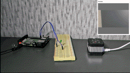

Połączenie reCamery z Raspberry Pi
reCamera w swoim założeniu ma wykrywać i identyfikować obiekty, a także komunikować się z innymi urządzeniami. Tak więc podłączmy reCamerę do Raspberry Pi i stwórzmy testowy algorytm.
Stwórzmy coś bardzo prostego:
  1. reCamera będzie ciągle wysyłać informację o tym, czy wykryła osobę.
    • Jeżeli nie wykryje, to wysyła 0.
    • Jeżeli wykryje, to wysyła 1.
  2. Jeżeli malinka otrzyma informację, że wykryto osobę, to wysyła informację "on", która włącza lampy w reCamerze.
  3. W innym przypadku wysyła wiadomość "off", która wyłącza lampy.

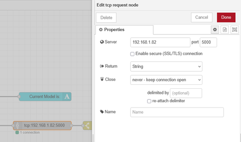

Do realizacji tego zadania wykorzystamy m.in. blok tcp request, dzięki któremu połączymy się z RPi. Musimy tu jedynie podać adres malinki oraz port, na którym ma przebiegać komunikacja.
Ustawienia bloku tcp request

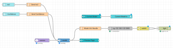

Do implementacji tego algorytmu wykorzystamy istniejące demo. Wystarczy usunąć zbędne rzeczy i dodać wspomniany blok tcp request. Konieczna jest też edycja funkcji Model into Handle, aby zwracała informację o wykryciu osoby.
const labels = msg.payload?.data?.labels ?? []
if (!Array.isArray(labels)) {
return { payload: 0 }
const foundPerson = labels.some(label => String(label).toLowerCase() === 'person')
return { payload: foundPerson ? 1 : 0 }
Oczywiście Raspberry Pi jest w tym przykładzie właściwie zbędne – celem tego przykładu było jednak pokazanie, że reCamera może bez problemu komunikować się z Raspberry Pi, co będzie przydatne podczas realizacji bardziej zawansowanych projektów.
Struktura programu w Node-RED

Detekcja człowieka przy pomocy reCamery
