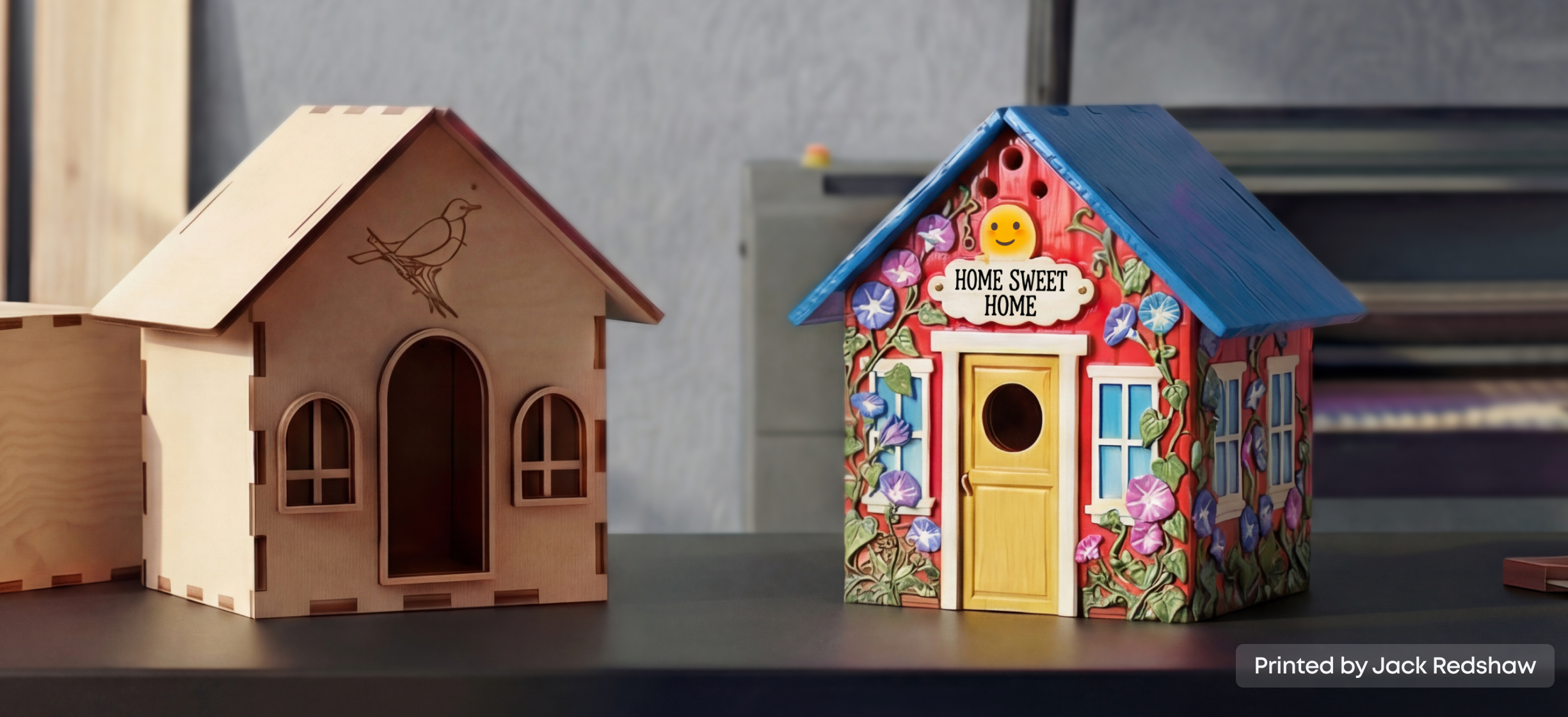

Dla osób prowadzących warsztaty rzemieślnicze eufyMake E1 jawi się jako doskonałe uzupełnienie innych technologii twórczych, takich jak plotery laserowe czy drukarki 3D. Możliwość wycięcia precyzyjnego kształtu z akrylu lub drewna laserem, a następnie nadrukowania na nim pełnokolorowego obrazu otwiera zupełnie nowe możliwości biznesowe i pozwala na tworzenie spersonalizowanych przedmiotów, za które klienci chętnie zapłacą więcej.
Przykładowy kolorowy nadruk z wykonany za pomocą eufyMake E1
Urządzenie pozwala również na bezpośrednie ozdabianie gotowych wydruków z drukarki 3D żywymi, pełnymi kolorami. Dzięki temu użytkownicy mogą łatwo i precyzyjnie nadawać swoim modelom 3D profesjonalne, barwne wykończenie, bez konieczności ręcznego malowania.
