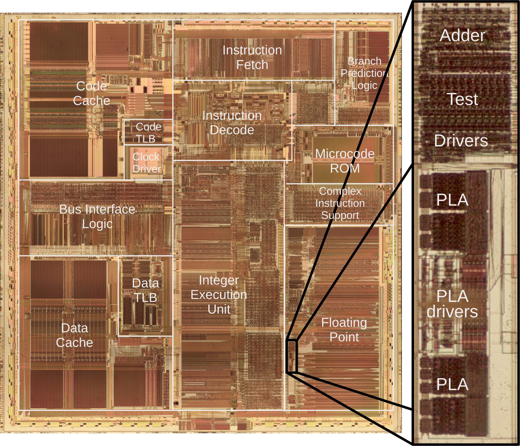

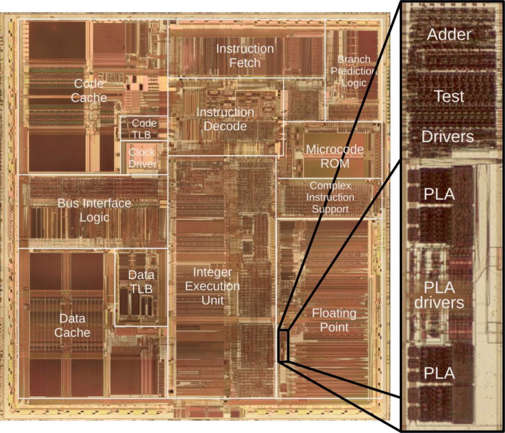

Błąd FDIV w procesorach Intela
Jedną z najbardziej rozpoznawalnych rodzin jednostek centralnych Intela są procesory Pentium. Wprowadzono je na rynek w 1993 roku, zastępując tym samym konstrukcje Intel 486.
Linia Pentium w porównywaniu do swoich poprzedników posiadała wiele ulepszeń, w tym też znacznie bardziej wydajny algorytm służący do obliczeń zmiennoprzecinkowych. Który to też okazał się największym zmartwieniem niebieskich na początku lat 90. XX wieku.
Fragment rdzenia procesora odpowiedzialny za błąd FDIV. (https://www.righto.com/2024/12/this-die-photo-of-pentium-shows.html)
Przez pierwszy rok procesory Pentium sprzedawały się świetnie, wchodząc w skład najnowszych komputerów. Jedną z osób, która również kupiła jednostkę obliczeniową opartą na najnowszym procesorze Intela, był profesor Thomas Nicely z Lynchburg College.
Nie zdarzały się one zbyt często, ale były obecne. Profesor sprawdził też trzy inne komputery z procesorem Pentium i okazało się, że zachowują się w ten sam sposób. Jednak co ciekawe, jedno z jego starszych urządzeń wyposażone w procesor poprzedniej generacji nie miało tego problemu i wszystkie wyniki dzielenia były poprawne.
Nicely postanowił zwrócić się do pomocy technicznej Intela, ta jednak zbyła go klasycznym korporacyjnym tłumaczeniem, że problemu nie ma i niech nie zawraca głowy nikomu swoimi obliczeniami. Jednak stwierdzenie, że problemu nie ma, od początku mijało się z prawdą.
Logo firmy Intel. (https://en.wikipedia.org/wiki/Intel)
Intel doskonale zdawał sobie sprawę z wady jednostki FPU (zmiennoprzecinkowej). Ta wykryta została na przedpremierowych testach procesora, w których stwierdzono, że w przypadku dzielenia procesor bywa niedokładny. Problem jednak zbagatelizowano, ponieważ pojawiał się on mniej więcej raz na 9 miliardów operacji.
Pozostawiony bez odpowiedzi profesor postanowił wysłać wiadomość do kilku największych magazynów komputerowych tamtych lat, jak i swoich znajomych z branży technologicznej. Na efekty nie trzeba było długo czekać, wokół Intela rozpętała się medialna burza, której główną tezą była świadoma sprzedaż wadliwych chipów.
Postawiona pod ścianą korporacja przyznała, że fragment procesora, a dokładniej jedna z tablic PLA (ang. Programmable Logic Array) została niepoprawnie zaprojektowana, co powodowało błędy w dzieleniu zmiennoprzecinkowym, zaznaczając jednocześnie, że wadliwe jednostki zostaną wycofane, a nowe pozbawione błędu.
Tutaj cała historia mogłaby się skończyć, ale chciwość lub, jak kto woli oszczędność Intela sprawiła, że tak się nie stało. Firma zobowiązała się wymienić wszystkie sprzedane procesory Pentium, ale tylko w przypadku, gdy użytkownik będzie wstanie udowodnić, że dokładność w dzieleniu zmiennoprzecinkowym jest mu rzeczywiście potrzebna.
Klienci byli wściekli, czego efektem była jeszcze większa medialna nagonka. Co więcej, jeden z największych odbiorców procesorów Intela – IBM ogłosił, że wstrzymuje sprzedaż komputerów wyposażonych w tą jednostkę centralną. Po tej informacji Intelowi nie pozostało nic innego jak, posypać głowę popiołem i wycofać z rynku wszystkie wadliwe mikroukłady, co kosztowało korporację 475 milionów dolarów.
Problem, określany później jako „FDIV bug”, był tak jak wspomniałem, problemem sprzętowym. Jedna z tablic PLA procesora, która przechowywała wartości wykorzystywane przy operacjach dzielenia, została niepoprawnie zaprojektowana. Jak przyznał Intel brakowało w niej pięciu wartości, co skutkowało niepoprawnymi obliczeniami.
Co ciekawe Ken Shirriff, który przeanalizował strukturę procesora w swoim artykule zwrócił uwagę, że tak naprawdę brakuje nie pięciu, a aż szesnastu wartości. Jeśli chcielibyście dowiedzieć się więcej o FDIV bug na poziomie krzemu to odsyłam właśnie do świetnego materiału Kena Shirriffa.
