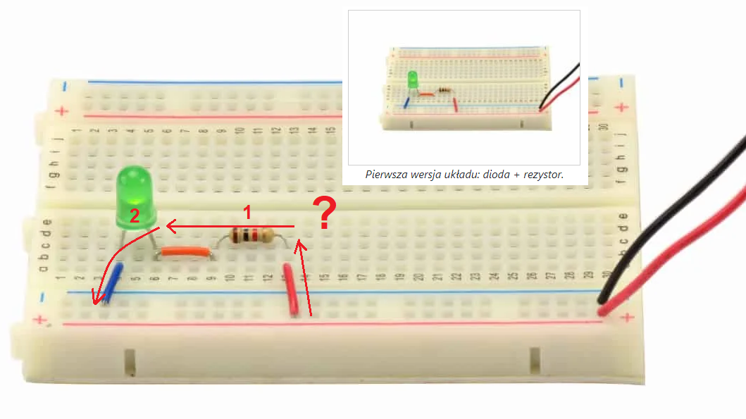

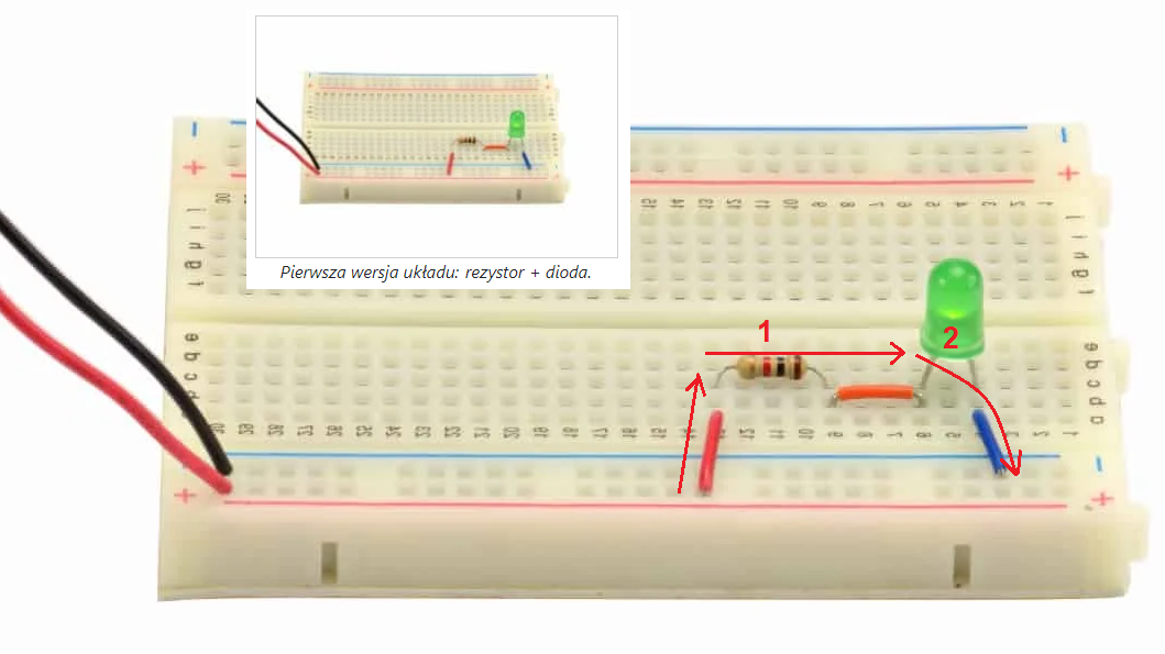

Bardzo fajne wytłumaczenie, ale jak dla mnie to opisy są nieco mylące w porównaniu do obrazków.
Jeśli roboczo przyjmujemy, że prąd płynie od (+) do (-) to schemat można by uzupełnić tak jak na moim dodatkowo opisanym obrazku.
W opisie do schematu jest jednak napisane "Pierwsza wersja układu: dioda + rezystor", co w konwencji czytania i rozumienia od lewej do prawej jak dla mnie oznacza, że najpierw jest dioda a później dodany do niej rezystor (tak jest właściwie na obrazku ponieważ po lewej jest dioda, a po prawej jest rezystor).
Ja osobiście zmienił bym jednak opis na "Pierwsza wersja układu: rezystor + dioda", a jeszcze lepiej na "Pierwsza wersja układu: rezystor -> dioda".
Idealnie to by było jeszcze zrobić odbicia lustrzane obrazków, aby wszystko było od lewej do prawej (zarówno opis, układ elementów oraz umowny przepływ prądu). Analogicznie oczywiście dla drugiego obrazka.
