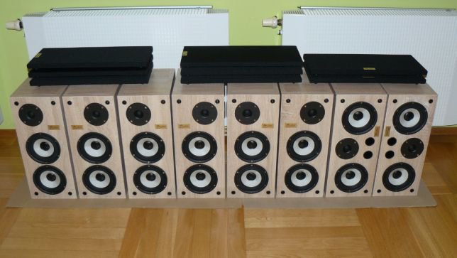

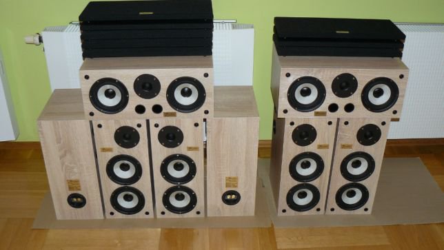

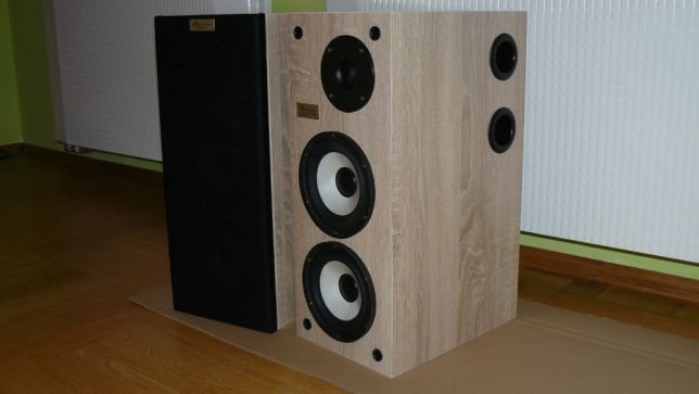

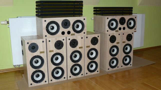

Maszynka ma wycinać elementy pod kolumny w małej manufakturze. Można więc tą frezarkę potraktować jako pierwszy test ;> Tu kolumienki kolegi. Teraz powstaje już 3 lub 4 wersja o innym wyglądzie i wymiarach, lepiej wykonane bo całość forniowana itd...
Parametry Kolumn z fot (1 wersja) :
Głośnik niskotonowy : 2x GDN 13/50/9 Tonsil
Głośnik wysokotonowy : GDWK 10/80/26 Tonsil
Impedancja : 6Ω
Skuteczność : 89dB
Zakres częstotliwości : 45Hz - 25KHz
Moc nominalna : 100W
Moc szczytowa : 160W
Wymiary : SxWxG 210x500x300mm
Ciężar : 12kg
