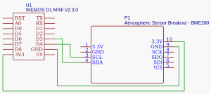

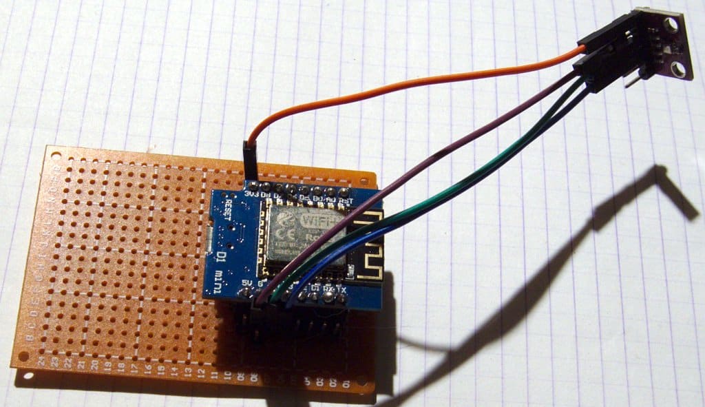

Spróbujmy wreszcie zaprogramować mikrokontroler ESP8266. Podłączmy najpierw czujnik BME280.
5.thumb.png.9dd3dc538233812817b8b315c4fcd815.pngCRW_0069.thumb.jpg.cf159ba95724908e9468736f21204f7e.jpg
I2C
D4 - SCL
D3 - SDA

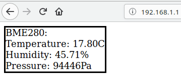

void handleRoot() {
String content = "<html> <head><title>Weather</title></head><body>";
content += "<DIV style=\"display:table; font-size: large;\"><DIV style=\"border-style: solid;\">BME280:<BR>Temperature: <span id=\"tempBME\"></span>C<br>Humidity: <span id=\"humBME\"></span>%<br>Pressure: <span id=\"presBME\"></span>Pa<br></DIV>";
content += "<script>myTimer();var myVar = setInterval(myTimer, 1000);function myTimer() {var xhttp = new XMLHttpRequest(); xhttp.onreadystatechange = function() { if (this.readyState == 4 && this.status == 200) { var str = this.responseText; var values = str.split(\";\"); document.getElementById(\"tempBME\").innerHTML = values[0]; document.getElementById(\"humBME\").innerHTML = values[1]; document.getElementById(\"presBME\").innerHTML = values[2];} }; xhttp.open(\"GET\", \"sensors\", true); xhttp.send();}</script>";
content += "</body></html>";
server.send(200, "text/html", content);
void handleSensors() {
String content = String(bme.readTemperature()) + ";" + String(bme.readHumidity()) + ";" + String((int)bme.readPressure()) + ";";

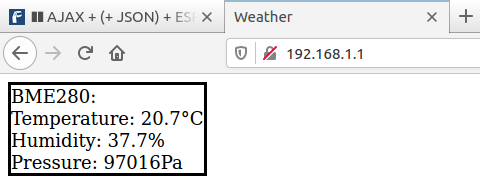

  String content;
  StaticJsonBuffer<400> jsonBuffer;
  JsonObject& root = jsonBuffer.createObject();
  root["temp"] = bme.readTemperature();
  root["hum"] = bme.readHumidity();
  root["press"] = (int)bme.readPressure();
  root.printTo(content);
Strona prezentować się będzie tak samo jak poprzednio. Zyskamy za to wygodny i czytelny sposób dopisywania nowych danych

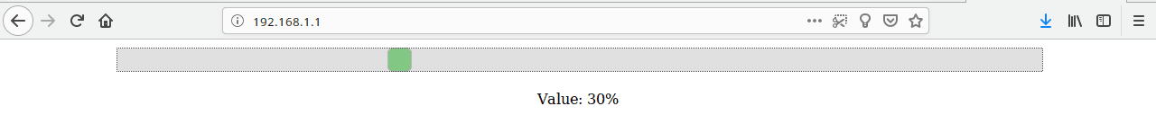

Sytuację możemy też odwrócić tworząc stronę WWW, której formularz sterować będzie pracą naszego fizycznego urządzenia. Oczywiście nadal niekonieczne będzie przeładowanie strony, by wysłać dane.

W tym przypadku przesunięcie suwaka na stronie sterującej wywoła natychmiastową zmianę jasności diody LED podłączonej odpowiednim rezystorem do pinu D1.

Adafruit_BME280 bme;
void setup() {
  Serial.begin(9600);
  Wire.begin(D3, D4);
  Wire.setClock(100000);
  if (!bme.begin(0x76)) //changed from default I2C adress 0x77
    Serial.println("Nie odnaleziono czujnika BMP085 / BMP180");
    while (1) {
  IPAddress apIP(192, 168, 1, 1);
  WiFi.softAPConfig(apIP, apIP, IPAddress(255, 255, 255, 0));
  // WiFi.softAP(ssid, password);
  WiFi.softAP(ssid);
  dnsServer.start(53/*DNS_PORT*/, "*", apIP);
  server.on("/", handleRoot);
  server.on("/sensors", handleSensors);
  server.begin();

void handleRoot() {
  String content = R"rawliteral(<!DOCTYPE html><html><head>
<meta charset="UTF-8">
<DIV style="display:table; font-size: large;" id="sensor-values">
<DIV style="border-style: solid;">BME280:<BR>
Temperature: <span id="tempBME"></span>°C<br>
Humidity: <span id="humBME"></span>%<br>
Pressure: <span id="pressBME"></span>Pa<br></DIV></DIV>
<script>myTimer();
    var values = JSON.parse(str);
    var childSpans = document.getElementById("sensor-values").getElementsByTagName("span");
    for(i=0; i < childSpans.length; i++){
      if (typeof values[childSpans[i].id] !== 'undefined' && values[childSpans[i].id] !== null) {
        childSpans[i].textContent = values[childSpans[i].id];
    xhttp.open("GET", "/sensors", true);
</body></html>)rawliteral";
  String content;
  DynamicJsonDocument root(400);
  root["tempBME"] = String(bme.readTemperature(), 1);
  root["humBME"] = String(bme.readHumidity(), 1);
  root["pressBME"] = (int)bme.readPressure();
  serializeJson(root, content);

Witam
@rziomber...Wgrałem ten ostatni kod, ale nie działa.. Uzupełniłem brakujące dane typu nazwa sieci, niestety nie działa. Dobrze by było umieścić działający kod...Zwłaszcza że to ciekawe rozwiązanie...
Przed chwilą wgrałem kod zamieszczony w poście z 8 listopada. Działa bez problemu.
Możesz mieć BME280 pod innym adresem I2C. Zwróć uwagę na linijkę
W którym momencie pojawia się kłopot?
W moim przykładzie sam ESP tworzy sieć WiFi, nie łączy się z już istniejącą. Oczywiście moża to zmienić podmieniając linijkę kodu.
