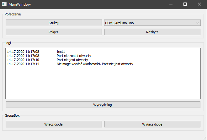

Cześć, znam podstawy C++, więc chciałem zacząć korzystanie z Qt i trafiłem na ten kurs. Mam oryginalną płytkę Arduino Uno.  Próbowałem różnych podanych sposobów, ale ciągle nie mogę otworzyć portu.
W Arduino IDE wszystko działa jak należy ale w Qt nie otwiera portu.
void MainWindow::on_pushButtonConnect_clicked()
    static int i;
    if (ui->comboBoxDevices->count() == 0) {
        this->addToLogs("Nie wykryto urządzeń");
        return;
    qDebug() << ++i << " proba polaczenia.";
    QString portName = ui->comboBoxDevices->currentText().split("\t").first();
    this->device->setPortName(portName);
    qDebug() << "Nazwa portu: " << device->portName()
             << "Czy otwarty: " << device->isOpen();
    if (!device->isOpen()) {
        this->addToLogs("test1");
        //OTWORZ I SKONFIGURUJ PORT
        if (this->device->open(QSerialPort::ReadWrite) ) {  // <-- nie otwiera i zwraca błąd
            this->addToLogs("test2");
            this->device->setBaudRate(QSerialPort::Baud9600);
            this->device->setDataBits(QSerialPort::Data8);
            this->device->setParity(QSerialPort::NoParity);
            this->device->setStopBits(QSerialPort::OneStop);
            this->device->setFlowControl(QSerialPort::NoFlowControl);
            this->addToLogs( "otwarto port szeregowy");
            connect(this->device, SIGNAL(readyRead()), this, SLOT(readFromPort()));
        else this->addToLogs("Port nie zostal otwarty");
    else
        this->addToLogs("Port juz otwarty!");
   qDebug() << "test3";
Szukaj > Połącz > Rozłącz > Włącz diodę:
Wyjście:
