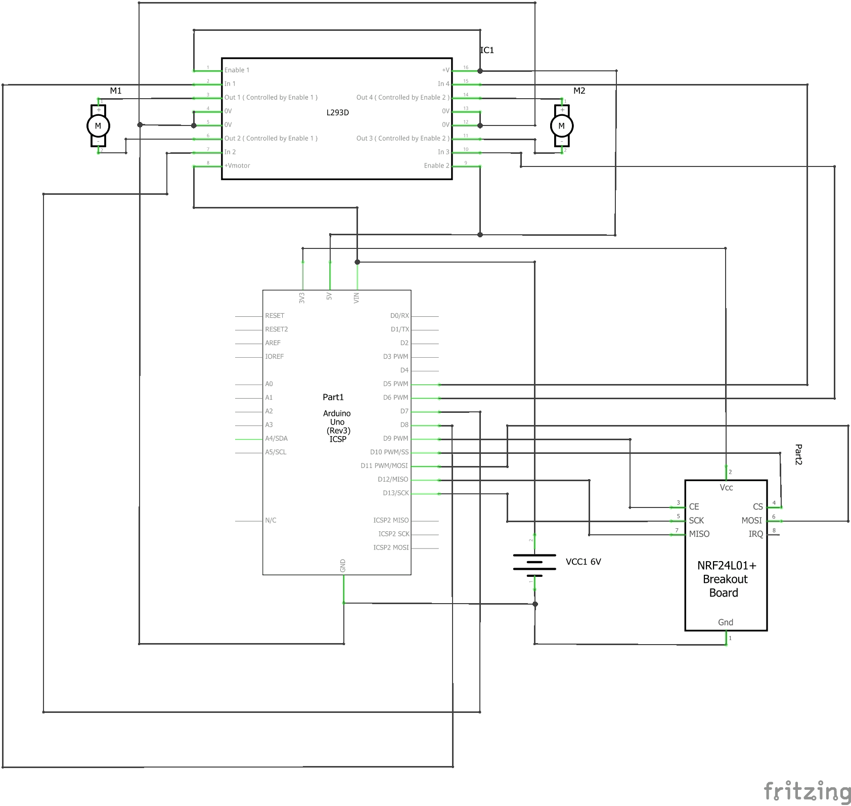

Czesc. Zmontowalem sobie uklad ktory bedzie sterowal silnikami: przod i tyl. Program wgrany do nadajnika i odbiornika, ladnie pieknie wszystko pokazane w monitorze portu szergowego, ze pozycje joysticka sa odczytane lecz silniki nie ruszaja sie.  Moze mi ktos wytlumaczyc dlaczego tak sie dzieje? Zasilanie 2x 18650 przetwornica wyregulowane na 6V - silniki + arduino uno/ joystick shield + uno - zasilanie z portu usb. Silniki normalne kreca sie podpiete jak na schemacie i podanie tych wartosci co w kodzie, ale bez nrfa i joysticka wiec sa sprawne oraz mostek h. Sprawdzalem tez na innym joystick shieldzie i tez tez nie dziala 😞
Czasami mi w terminalu takie cos wyskakuje (zalacznik) To nie sa bledy?

Gdzie na tym czymś co uznałeś pewnie za schemat (czyli ładnym kolorowym obrazku z Fritzinga) masz jakąś przetwornicę? Mnie np. nie interesuje  to, że potrafisz ładnie narysować z natury jak wygląda Arduino czy bateryjka ale gdzie te zasilanie podłączyłeś (bo pewnie źle)... jeśli nie potrafisz wysłać schematu (tam we Fritzingu jest taki przełącznik na widok schematu) to machnij to ołówkiem na kartce i zrób zdjęcie komórką - da nam to dużo więcej, a obrazek płytki stykowej kunsztownie w kolorach namalowany powieś sobie na ścianie.
W programie masz zadeklarowane, że silniki mają się ruszać jak dla Y < 200 lub Y > 400. Czy wartość Y=328 spełnia ten warunek? Bo innych nie pokazałeś... nie wiem, czy te 328 to wynik przesłanego przez radio odczytu joysticka czy może pozostałość po inicjalizacji... czy w ogóle cokolwiek jest czytane...
Jeśli nie stosujesz zmiennej długości pakietów to daj dla pewności w setup (zarówno w odbiorniku jak i w nadajniku) coś w stylu:
radio.setPayloadSize(sizeof(Package));
Tak przy okazji w ten sposób się nie robi inicjalizacji - nie wiem dlaczego kompilator nie wyrzucił ostrzeżenia. Powinno być co podobnego do:

Na wstepie dziekuje, ze sie zainteresowales tematem bo to dla mnie bardzo wazne 🙂 W zalaczniku jest schemat. Mam nadzieje ze jest czytelny. Zasilanie 6V z jest wpiete do gniazda zasilajacego 2.1/5.5 w arduino.
Czyta pozycje joysticka jak przechylam w tyl i przod. Jest warunek, jesli zadnych z tych nie jest spelniony to silniki nie kreca sie (jak joystick jest na srodku):

Tak na szybko: Arduino wymaga co najmniej 7V na gnieździe zasilania. Możesz akumulatory podłączyć bezpośrednio, a przetwornicą zasilać tylko silniki.
Kod odbiornika (przynajmniej ten rosochaty if) jest w porządku, nie musisz nic kombinować, tyle że pokazałeś nam sytuację kiedy silniki powinny być zatrzymane... coś pisałem o ślicznych fotkach z ekranu? Chciałbym wiedzieć co się dzieje kiedy joystick jest w innej pozycjo niż na środku - bo tu akurat wszystko działa prawidłowo.

Podziel sobie problem na cztery etapy.
Pierwszy: przesyłanie danych. Nie podłączasz do Arduino nic poza radyjkiem, zasilasz z USB, doprowadzasz do tego, że odbiornik (jakiś print na serialu) będzie prawidłowo reagował na joystick w nadajniku.
Drugi: Napisz kod sterujący silnikami (to już podobno masz).
Trzeci: podłącz prawidłowo zasilanie.
Czwarty: połącz to wszystko do kupy.
