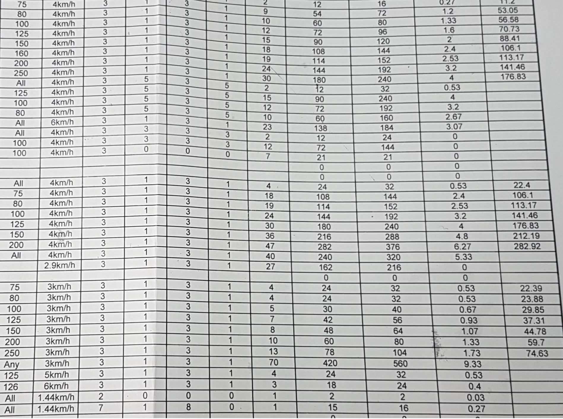

Opisując z grubsza tak wygląda tabela (załącznik)
każda kolumna to menu np 1 kolumna średnica koła, druga kolumna prędkość koła, czas pracy silnika itd.
Każdy wiersz to odpowiednia wartość która będzie się znajdowała w menu. Czyli wybierająć średnicę np 200 będziemy mieć do wyboru zakres 2 prędkości 3km/h i 4 km/h (patrz tabela), po wybraninu prędkości wybieramy czas pracy silnika (tutaj będzie 3minuty z tego co widzę, ale ten czas będzie ustawiany już indywidualnie, czyli jakaś prosta zmienna która po naciśnięciu guzika zwiększa się o 1) itd.
Tak jak widzisz powiązań jest dużo stąd moja zagwozdka jak to zrobić. Chciałem jeszcze na sam koniec jak już się wszystko wybierze mieć podgląd które opcję zostały wybrane. Ale jak będzie zbyt trudno to usunę niepotrzebne dane i zostawie tylke te które MUSZĄ zostać i nie będzie żadnego podglądu opcji itp.. Póki co troche mnie to przerosło, ale zobaczymy co czas pokaże.
