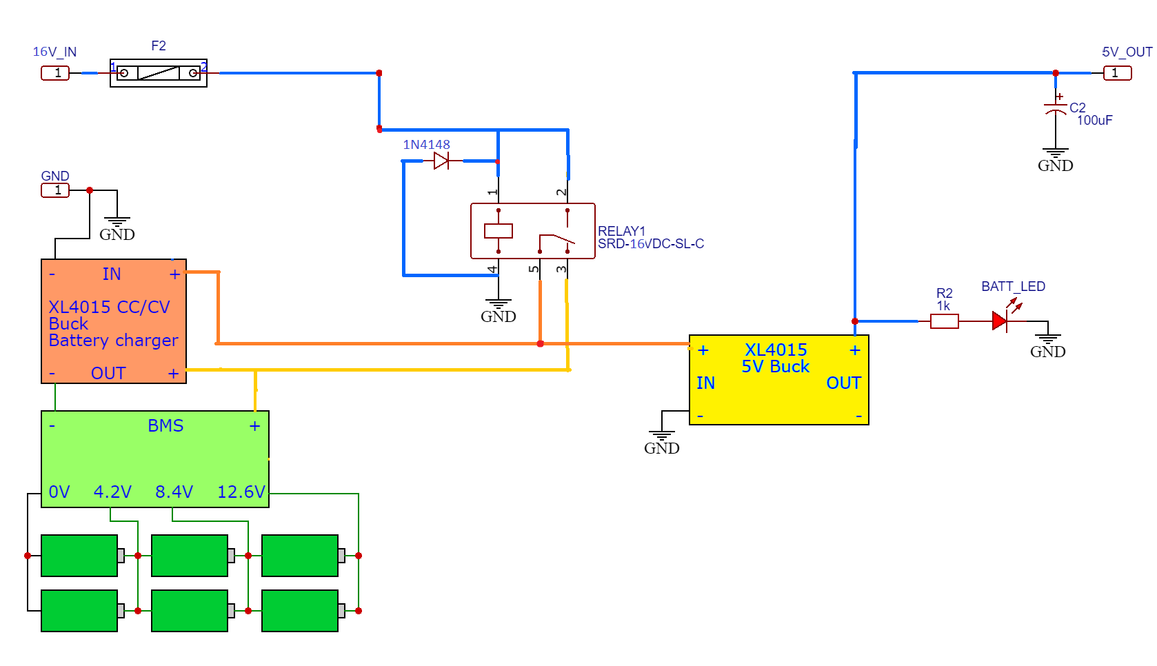

Na chwilę obecną wykorzystałem filmik DIY UPS with 12V and 19V (for Asus router), na którego podstawie narysowałem poniższy układ, który mam nadzieję ma prawo zadziałać i spełni podstawowe wymagania. W związku z nim mam kilka pytań:
1. Przede wszystkim czy mogę prosić o rzucenie okiem i ocenę, czy to ma prawo zadziałać? 🙂 Jeżeli nie, to cześć z poniższych pytań będzie nieaktualna. Swoją droga, jak można symulować pracę takich schematów (zakładam, że istnieją takie narzędzia)?
2. Czy wykorzystanie przekaźników mechanicznych jest złe? Wiem tylko, że się grzeją. Jakie alternatywy warto rozważyć?
3. Czy mogę zredukować liczbę przetwornic?, np. łącząc bezpośrednio pierwszą przetwornicę (pomarańczową) z drugą przetwornicą (żółtą)? Jeżeli jest zasilanie z sieci, to idzie prąd na bezpośrednio na przetwornicę żółtą i przekaźnik puszcza prąd na ładowanie ogniw. W przypadku braku zasilania z sieci, przekaźnik przełączy się na pozycję zasilania z ogniw, a przez przetwornicę przejdzie tylko prąd z tychże ogniw. Można by jeszcze dołożyć diodę przed żółtym przekaźnikiem, żeby nie poszedł mi prąd w drugą stronę. Zgadza się?
4. Czy gdybym włączył równolegle jeszcze jeden BMS, to wszystko działałoby wciąż poprawnie? Oczywiście, rozumiem, że powinienem dostarczyć większy prąd ładowania żeby mieć z tego korzyść.
5. Na wyjściu potrzebuję tylko 5V, ale żeby ładować ogniwa pojemności 10-20 Ah najłatwiej połączyć je szeregowo i podać większe napięcie. Minusem jest konieczność późniejszego zejścia z tego napięcia. Czy mógłbym to rozwiązać inaczej? Np. równoległe ładowanie? Tylko jak potem wyciągnąć prąd z wszystkich ogniw jednocześnie ?Tutaj już zaczynam się gubić, czy to w ogóle ma sens.
Z góry dziękuję za poświęcony czas i odpowiedź - jednocześnie zaznaczam, że nie oczekuję gotowych rozwiązań. Być może jest dla mnie za wcześnie na budowę takiego układu. Taka odpowiedź też będzie dla mnie cenna.
To teraz może trochę bardziej merytorycznie. Problemów z tego typu zasilaniem jest kilka:
1. Podczas rozładowania lepiej jest gdy napięcie akumulatora jest wyższe (i to np. dwukrotnie lub więcej) od napięcia wyjściowego, bo to pozwala dać prostą przetwornicę step-down, co zmniejsza prądy, potania elementy, zmniejsza gabaryty i straty. Jeśli na wyjściu potrzebujesz powiedzmy 5V/5A czyli 25W, to to samo na wyższym napięciu będzie wygladało np. jak 11V/2.5A. Poszczególne ogniwa nie widzą przecież sumarycznego napięcia - je interesuje tylko pobierany prąd a ten jest teraz niewielki. To są o wiele łagodniejsze warunki pracy, bo warto pamiętać, że typowe dzisiejsze ogniwo 18650 ma pojemność ok. 2.5Ah i co prawda są wersje radzące sobie z prądami i 10A, to jednak typowo są to okolice 2-3A (czyli tzw. 1C). Te lepsze są też znacznie droższe a w przypadku mniejszego prądu poradzą sobie każde, nawet te trochę starsze (no, prawie, chińskie badziewie po 5zł nie wytrzyma nawet obciążenia 1A). Z drugiej strony wysoki stos ogniw, np. 3S powoduje problemy przy ładowaniu: trzeba zrobić ładowarkę - znów, najlepiej zasilaną z jeszcze wyższego napięcia (żeby była obniżająca, bo to lubimy) a także, co bardziej wymagający chcieliby wstawić równoważenie ogniw. No i teraz trzeba się zdecydować: albo kupujemy drogie i jednakowe ogniwa od markowego producenta, powiedzmy po 25-30zł za sztukę, zestawiamy je w stos 3S i nie martwimy sie o równowagę ogniw (a dla spokoju sumienia co miesiąc mierzymy multimetrem czy za bardzo się nie rozjechały), albo rozglądamy się za ładowarką z balancerem. Najtańsze tego typu do 2S lub 3S są.. tanie
https://abc-rc.pl/product-pol-3961-Ladowarka-modelarska-IMAX-B3-2S-3S-li-pol-Li-Ion-230V-z-Balanserem.html
https://www.skyrc.pl/skyrc-e3-ladowarka-2s-3s-12a-lipo-p-27.html
..ale zapewniają prądy rzędu 0.8-1.2A (jak te powyżej). Już trochę droższa:
https://botland.com.pl/pl/ladowarki-lipol-sieciowe/9133-ladowarka-li-pol-li-fe-z-balanserem-skyrc-e430-6930460004024.html
https://www.skyrc.pl/skyrc-e430-30w-oryginalna-ladowarka-lipolife-4s-3a-230v-ac-p-544.html
pewnie by wystarczyła. Piszę "pewnie", bo to jest kolejny problem: moc ładowania. Jeśli chcesz mieć pewność, że w czasie pracy Maliny bilans akumulatora będzie dodatni, ładowarka musi pokryć bieżące zapotrzebowanie systemu plus prąd ładowania. A jeśli chcesz wystartować urządzenie z rozładowaną baterią i jednocześnie zapewnić sobie szybkie dojście do 100% naładowania, to łądowarka musi być znacznie mocniejsza niż to co pobiera cała reszta. Być może najtańszym wyjściem jest zatem zakup taniego modułu zasilacza (dyskutowanego w wątku obok) z ustawianym ograniczeniem prądu:
https://sklep.avt.pl/przetwornica-xl4005e1-0-5a-0-8-30v-regulacja-pradu-i-napiecia-ladowarka-akumulatorow.html
Jeśli ustawisz mu napięcie dokładnie na 12.6V oraz prąd jaki tam trzeba w zależności od liczby równolegle połączonych ogniw, to zrobisz ładowarkę LiPol. Oczywiście potrzebujesz do niej zasilacza, najlepiej 24VDC/6A. Moc zaczyna się robić niemała, no ale chciałeś szybko ładować.
2. Możesz iść w przeciwną stronę, czyli "proste" ładowanie akumulatora 1S jak robią to powerbanki. Tam nie ma problemu z równoważeniem ogniw, bo nie ma czego wyrównywać. Da się to ładować z 5V a przy rozładowaniu zrobić z powrotem 5V metodą step-up. Niestety znów "proste" jest w cudzysłowie, bo prądy w jakie wchodzisz (i problemy jakie to generuje) są duże. Jeśli z 1S zrobisz 5V/5A to na 2.8V (a do tylu rozładowujesz LiPole) masz już prawie 9A. Potrzebujesz zatem przetwornicę pracującą do niskich 2.8V i wciągającą 9A. Znajdź taką. Ładowarka też nie będzie trywialna, bo jeśli zbudujesz pakiet 4P (czyli 10Ah) to do szybkiego naładowania będziesz potrzebował >10A prądu z np. 5V. Takiej mocy nie pociągniesz z typowego USB, ale zawsze możesz skorzystać z uniwersalnego modułu wspomnianego wcześniej. Po sutawieniu na wyjściu 4.2Vi pełnego prądu 5A naładuje Twój akumulator w 3 godziny jazdy "na pusto" czyli bez włączonego urządzenia. Także, jak widzisz, nie ma  jednej dobrej metody. To wszystko są kompromisy i to Ty musisz je podjąć.
3. Kolejna rzecz czyli przełączanie źródeł. Jeśli zastosujesz schemat buforowy, gdzie ładowarka zasila i akumulator i system jednocześnie, żadnego przełączania robić nie musisz. Wadą tego jest stan totalnego rozładowania, gdzie być może trzeba będzie chwilę poczekać aż akumulator osiągnie jakieś swoje minimum.
4. Zabezpieczenia. Akumulator LiPol/LiIon nie może być rozładowany poniżej 3V w stanie nicnierobienia i powiedzmy poniżej 2.5V w stanie pracy. Musisz atem o tym pomyśleć. Jeśli nie kupisz ogniw z już wbudowanymi zabezpieczeniami (tzw. PCM, BMS) to musisz to dospawać na zewnątrz. Na szczęście dziś jest tego pełno. Musisz tylko dobrać płytkę do stosu 1S albo 3S i prądu:
https://www.bto.pl/kat/242/108v111v-(3s)

OK, z dokładnością do karkołomnego przełączania źródeł, to jest to samo. Jeśli wywalisz z tego przekaźnik, ładowarkę podepniesz na stałe do akumulatora i do jego stabilizatora a ten ustawisz na napięcie trochę mniejsze (np. 0.3V) od tego górnego, to zadziała. Możesz też pozbyć się diod oraz zmiennego spadku napięcia na nich (i strat na ciepło) przez użycie modułu "diody idealnej". To dwa tranzystory włączane alternatywnie sprytnym układem komparatora napięcia:
https://www.ebay.com/itm/15A-Ideal-Diode-Solar-Panel-Battery-Charging-Anti-Reverse-Irrigation-Module-I2-/392621295864
No i wywal ten 2200uF. Tego i typu rzeczy na wyjściach przetwornic to nie jest dobry pomysł. Dobre 100uF załatwi sprawę.
Oczywiście wciąż masz szansę na pracę buforową: wycinasz także niebieski moduł. Bezpiecznik F1 jest "wbudowany" w BMS - w końcu to jedna z jego funkcji.
Taki "Batt.indicator" może ciągnąć z kilkadziesiąt mA i w czasie długich okresów postoju bez prądu może zwyczajnie rozładowywać akumulator jak zepsuty alarm w samochodzie.
Być może warto wyprodukować dla Maliny jakąś informację (2 linie cyfrowe?) o stanie akumulatora i aktualnym źródle zasilania. Lepiej gdy jakaś aplikacja zamknie system w sposób kontrolowany niż gdy nagle - mimo UPSa - system nagle dostanie headshot.

Ogromnie dziękuję za ten wkład - zaczynam rozjaśniać się moja sytuacja. Jeszcze muszą to wszystko przetrawić (póki co obowiązki rodzinne mnie powstrzymały) i wczytać się w szczegóły oraz narysować nowy diagram (właśnie instaluję KiCad, bo edycja schematu w Paint to jednak słaba opcja 😉 ). W zasadzie wszystko kieruje się ku uproszczeniu całego modułu do trzech elementów:
  1. Zasilacz (najlepiej gdyby od razu podawał właściwe lub odrobinę wyższe napięcie)
  2. Do niego podłączony BMS
  3. Stamtąd do przetwornicy z kondensatorem
Mam w szafie darowany zasilacz od MacBooka (16,5 V / 3.75 A), więc z tego co rozumiem, to mógłbym go potraktować przetwornicą żeby podał niższe napięcie odpowiednie dla BMS 3S, wtedy będę miał amperów w zapasie. Czas ładowania (gdy urządzenie jest wyłączone) powinien być znośny.

Właściewie nic nie zrozumiałem, ale podejrzewam, że jest tu jakieś grube nieporozumienie. Potrzebujesz kilka rzeczy:
  • Zewnętrzny zasilacz 24V
  • Moduł ładowarki z algorytmem CI/CV przygotowanej do ładowania stosu jaki sobie zmajstrujesz i mającej sporą nadwyżkę mocy aby móc zasilać system w czasie ładowania (ale z definicji w trybie buforowym ładowanie przy włączonym komputerze będzie sporo wolniejsze niż takie przy wyłączonym)
  • BMS - to tylko płytka zabezpieczająca przez przeładowaniem (w przypadku awarii ładowarki), nadmiernym rozładowaniem (gdyby prądu nie było zbyt długo) i zwarciem. Nie pełni żadnej innej fukcji i nie, to nie jest ładowarka.
  • Przetwornicę zamieniającą z sensowną sprawnością i wydajnością napięcie akumulatora na +5V dla Maliny i całej reszty.
  • Ew. układy informowania komputerka o stanie zasilania
Koniec, cztery lub pięć elementów. Rysuj schemat, nawet ołówkiem. Do tego żadne CADy nie są potrzebne.
Wydaje mi się, że mówimy o tym samym, ale możliwe, że używam niewłaściwych pojęć (lub faktycznie się pogubiłem). Poniżej schemat (na CADa jeszcze przyjdzie czas, a póki co Paint). Nie do końca rozumiem czym jest "moduł ładowarki z algorytmem CI/CV" - rozumiem, że to przetwornica, która ma podać napięcie odpowiednie dla BMSa, który sobie wybiorę, tak? Czy jeżeli użyję głównego zasilacza, który będzie miał 16,8 V oraz 5A i będę chciał wykorzystać BMSa na 4S, to mogę sobie darować tę przetwornicę, tak?
Schemat jest logicznie poprawny, więc rzeczywiście pewnie wystarczy uzgodnić pojęcia. Podstawą jest akumulator. To wysokość stosu (liczba elementów w szeregu) oraz szerokość (czyli liczba ogniw połączonych równolegle) decyduje o napięciu, pojemności i prądach. Do tego dobierasz BMS. Tu jest prosto: ma być przystosowany do tej konkretnej wysokości (2S, 3S, 4S itd) i musi wytrzymywać maksymalny prąd jakim chcesz ładować lub rozładowywać akumulator. Bilans akumulatora będzie różnicą prądu dostarczanego z ładowarki i prądu pobieranego przez system. W przypadku stosu 4S gdy wiesz, że na 5V maksymalnie będziesz czerpać powiedzmy 25W co przekłada się na 2.5A prądu w najgorszym wypadku (napięcie 4x3V=12V razy sprawność przetwornicy wyjściowej 5V) to przynajmniej tyle musi być w stanie dostarczyć ładowarka aby "jechać na oparach". Określając jej wydajność musisz także wziąć pod uwagę sytuację w której komputerek nie pracuje. Wtedy pełny prąd ładowarki idzie w akumulator a ograniczenie prądu ładowania jest w akumulatorach znacznie niższe niż prąd rozładowania. Zakładając taką jak narysowałeś konfigurację 4S2P i ogniwa 2.5Ah, prąd ładowania nie powinien przekraczać 5A. W tym wypadku podczas pełnego obciążenia masz ładowanie prądem 5A-2.5A=2.5A i czas dojścia 0-100% mniej więcej 3-3.5h. Ten sam sprzęt w wypadku wyłączenia komputera naładuje ten sam akumulator prądem 5A w jakieś 2h. Gdy sieć AC zdechnie, system będzie pobierał te swoje 2-2.5A i rozładuje pełny akumulator w 2-2.5h. Po spadku napięcia do ok. 4x2.5V=10V BMS odetnie akumulator by uratować ogniwa litowe. Akumulator zostanie ponownie podłączony przez BMS gdy na wyjściu ładowarki pojawi się napięcie oznaczające podłączenie jej wejścia do zasilania i start ładowania.
Ładowarką może być dedykowany moduł (LiPoly/LiIon 4S charger) lub tak jak wspomniałem odpowiednio ustawiony moduł/zasilacz z ograniczeniem prądu i napięcia CI/CV. Tylko taki, żaden inny stałonapięciowy zasilacz laptopowy/komputerowy czy inny nie nadaje się do bezpośredniego podłączenia do akumulatora LiPol/LiIon. Czy to jasne?
A teraz na wejściu potrzebujesz napięcia stałego, najlepiej sporo wyższego niż najwyższe napięcie akumulatora - od tego zależy komfort pracy ładowarki. Stos 4S ładujesz do 16.8V więc dobrym rozwiązaniem jest zasilacz 24V, min. 5A.
W tej konfiguracji nie masz balansowania ogniw więc musisz kupić dobre akumulatorki jakiejś znanej firmy. Żadne używane, nic ze starego e-roweru czy laptopa, żadne tam gówno z Fire-cośtam w nazwie lub inne noname. Za to mogą być bez wbudowanych zabezpieczeń. Wybierz sobie coś i daj znać co i dlaczego:

A konfiguracja 3S3P akumulatora? Wtedy ładujesz do 12.6V a ładowarce te 4 V zapasu powinny wystarczyć. Modułowi zasilającemu bezpośrednio Malinę raczej nie będzie przeszkadzało czy zrobisz 3 czy 4S więc to pozostanie bez zmian. A w razie użycia mocniejszego zasilacza 24V wystarczy "przestroić" ładowarkę na 16.8V no i dospawać jedno piętro akumulatora. Acha, no i kupić inny BMS, bo ten musi pasować wprost.
Unikaj takich łańcuchów przetwornic. W systemach zasilania trzeba to zawsze dobrze rozważyć a przy stosowaniu gotowych modułów - przetestować. Tutaj miałbyś:
Zasilacz 16.5V (czyli przetwornica DCDC 320V/16.5V) -> przetwornica boost -> przetwornica/ładowarka -> akumulator.
Pomijając fakt, że te trzy rzeczy wypadałoby zastąpić jednym modułem ładowarki LiPol zasilanej z sieci (sprawność (ciepło), wymiary, zakłócenia), to każda przetwornica DCDC ma jakieś swój sposób zachowania podczas rozruchu: jakiś prąd w impulsie, jakieś napięcie od którego startuje itd. Im mniej o układzie wiesz tym większe ryzyko, że to nie zadziała albo zadziała źle.
Prosty przykład: bierzesz chiński moduł zasilający. Ustawiasz sobie potencjometrem 5V i podłączasz go do taśmy inteligentnych LEDów i Maliny by tym sterowała. Odpalasz to z akumulatorka 3S wziętego z szuflady - działa, pobiera 1A na 12V i robi z tego 2A na 5V. Napięcie jest stabilne, prądu może przetwornica dać nawet 3 razy więcej i w ogóle super. No to montujesz to na ścianie, ale przeciez do zasilania tego w pomieszczeniu nie będziesz używał akumulatora z drona więc wstawiasz jakiś zasilacz z odzysku, np. 16V/1.5A. Jest zapas więc spoko, podłączasz i kicha. Co się dzieje? Napięcie na wyjściu zasilacza jest 4V, z tego żaden step-down 5V nie zrobi więc wszystko trwa w takim dziwnym stanie a zasilacz się grzeje. To teraz wyobraź sobie jak wstaje przetwornica DCDC, której powiedzmy użyłeś w przykładzie powyżej. Napięcie wejściowe zaczyna narastać od zera, ale teraz jest małe. Na początku w ogóle nic się nie dzieje, bo 2V to za mało by ruszył generator taktujący, układy analogowe i sterowanie głównego tranzystora. Gdy wejście osiągnie kilka woltów cała maszyneria się odpala i widzi, że napięcie wyjściowe jest zero. Ponieważ ma być 5V, to różnica jest ogromna i układ sterowania "staje na głowie" by jak najszybciej dociągnąć do zadanego poziomu. "Otwiera" się więc i ładuje kondensatory wyjściowe by dopompować je do 5V. A jeśli już 5V zostanie osiagnięte, to ruszają tamtejsze obciążenia i pobierają prąd. W przykładzie powyżej wciągają 2A, ale przecież na wejściu przetwornicy nie ma jeszcze 16V tylko powiedzmy 7V. A 10W przy takim napięciu to prawie 1.5A. Takie warunki (7V/1.5A) zasilacz sieciowy może uznać za zwarcie lub chociaż przeciążenie. Przecież jeszcze nie dociągnął do 16V a jego obciążenie już pobiera 1.5A. Wtedy może się wyłączyć albo przejść w jakiś stan zabezpieczenia, w którym musisz całkowicie odłączyć wszystko by układ powrócił do stanu 16V. Jak widzisz problem powstaje w momencie, gdy przetwornica DCDC ruszając pobiera znacznie większy prąd wejściowy niż normalnie z prostej przyczyny: napięcie wejściowe jest niskie. A przecież musi ono przez taki obszar przejść, by osiągnąć swój nominalny poziom. Akumulatorowi w testach to nie przeszkadzało. Przetworrnica chciała 1.5A? No to dostała. Gdyby chciała 20A też pewnie by dostała. Niestety zasilacze są 'mądrzejsze". W rozbudowanych systemach zasilania stosuje się wiele "myków" by uniknąć tego rodzaju skuch już na etapie projektowania: można załączać przetwornice po kolei (z opóźnieniami) począwszy od tej źródłowej, można każdej wbudowć układ "undervoltage lockout" który uniemożliwia start zanim napięcie wejściowe nie będzie dostatecznie wysokie (np. 90% nominalnego), można wbudować stan "soft startu" albo "input current control" w którym z założenia nie przekraczamy jakiegoś prądu wejściowego (wypełnienia PWM) itp itd. Stosowanie nieznanych modułów, które nie wiadomo ani w jaki sposób jak ruszają, ani przy jakim napięciu, ani co robią wtedy ze swoim wyjściem jest loterią. I dlatego ryzyko przegranej dobrze jest minimalizować ograniczając liczbę takich modułów w łańcuszku do naprawdę niezbędnego minimum.
Jeśli chcesz to jakoś upakować, pamietaj że te chińskie płytki mają podawane parametry jako naprawdę graniczne przy bardzo dobrym chłodzeniu. Jeśli piszą, że może oddawać 5A a Ty tyle właśnie planujesz, to raczej nastaw się na dobrze przemyślane otwory, kratki i wiatraczek gdzieś w obudowie niż zgrabne pudełeczko z upchniętymi jeszcze paroma takimi płytkami w środku. To taniocha, nikt w płyteczce za 1USD nie używa wypasionych i drogich tranzystorów czy scalaków. Ew. jakiś minimalnie spełniający wymagania radiatorek i w temperaturze pokojowej działa. Sprzedane. To samo jest z driverami do silników krokowych, regulatorami silników modelarskich itp itd. Rynek hobbystyczny to pierwsza strona folderu reklamowego, taniośc i żadnej odpowiedzialności. Czasem pewne ważne parametry są podane, owszem, ale po chińsku?
