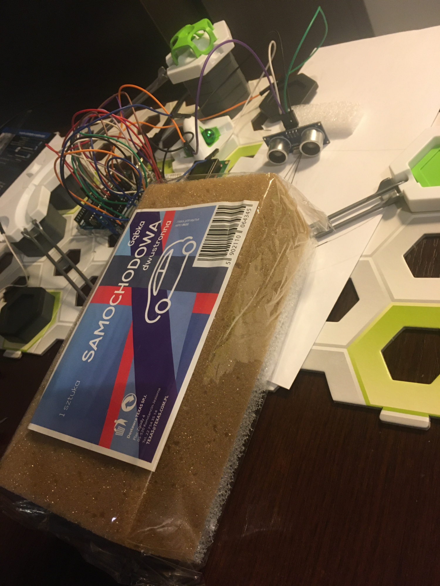

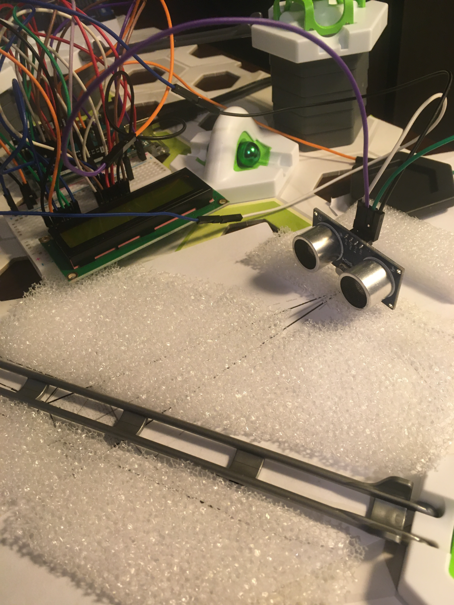

90% czasu związanego z pomiarami spędziłem na budowie odpowiedniego środowiska. Początkowo zasugerowałem się koncepcją pochłaniania i rozpraszania fal dźwiękowych, co skłoniło mnie do budowy różnych konstrukcji z gąbki. Niestety nie przyniosło to oczekiwanych rezultatów. Być może nie miałem właściwych materiałów (jak np. wysokiej klasy gąbka akustyczna), być może przyczyna leży gdzie indziej. Mogłoby to być przedmiotem dalszych studiów.
W drodze dłuuuuuuugotrwałych eksperymentów doszedłem do konstrukcji, w której przed czujnikiem ustawiona jest bariera w kształcie trójkąta z wierzchołkiem skierowanym do czujnika i stopniem rozwarcia ramion, mniej więcej równym 30 stopniom (szerokości emisji fali przez czujnik). Odchylenie od średniej otrzymanych wyników stało  się dopiero wtedy względnie akceptowalne.
Na wyniki pomiarów niewątpliwie wpływa precyzja konstrukcji urządzenia pomiarowego. Nie miałem ani czasu, ani środków żeby się tym przejmować. Wyszedłem z założenia: prymitywny czujnik - prymitywne środki. Niewątpliwie nieco tym obraziłem to baaardzo ciekawe urządzenie.

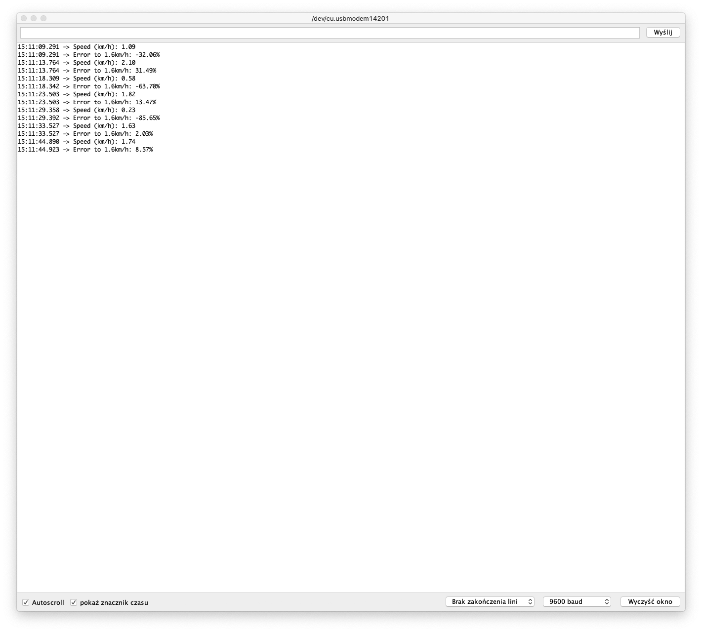

Zacząłem od pomiaru rzeczywistej prędkości toczącej się kulki, której ruch badałem. Specjalnie na potrzeby budowy urządzenia pomiarowego wybrałem elementy gravitraxa, bo pozwalały one na wyrzucanie kulki z relatywnie stałą prędkością. Pomiaru prędkości dokonałem techniką wideo rejestrując telefonem poruszanie się kulki od początku do końca rampy o długości 18 cm. Badając klatka po klatce video ustaliłem czas wejścia kulki na rampę oraz jej opuszczenia. Otrzymana prędkość nazwijmy to referencyjna wyniosła: 1,6 km/h.
Teraz przynajmniej wiedziałem czego powinienem nie spodziewać.
Następnie zrobiłem ok. 1000 prób rekonstruując urządzenie, aby uzyskać relatywnie powtarzalne wyniki zbliżone do tego zakresu.
Oto efekt:
A oto zapis innych pomiarów 1,09km/h, 2,10km/h, 0,58km/h, 1,82km/h, 0,23km/h, 1,63km/h, 1,74km/h:
Jak widać pomiary znacząco różnią się od siebie. Nie potrafię już ich wyeliminować. Co więcej różnice czasami są znacznie większe rzędu setek %. Wpływ na to ma na przykład fakt, co leży na biurku, w którym miejscu siedzę, czy w czasie pomiarów się ruszam, czy nie, mikro przesunięcie czujnika, dosłownie wszystko. Jednym słowem wspomniany nieokiełznany Chaos.
