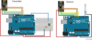

A takie polaczenie bedzie dzialac jak na schemacie tak??nrf24l01_arduino_bb_j5H63VjHSf.thumb.png.389942b003b0c53f465a8a8cb367f350.pngmoje moduly to wersja z zewnetrznymi antenami i PA+LNA...wybacz ze o takie pierdoly pytam, ale bede lutowal odrazu i nie chce bledu popelnic bo kwasu nie bylo i kalafonia musze sie meczy...😕
