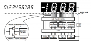

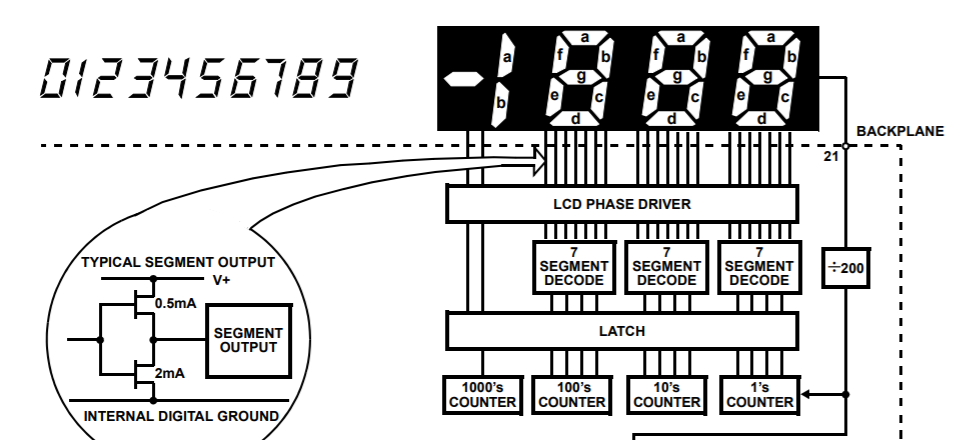

Jak tak pomyśleć,  może to nie jest jednak tak dużo roboty. Miernik z układem ICL7106 lub ICL7107.
Do tego 4 x PISO (Parallel-in serial-out) SNx4HC165 lub stary SN74LS597
Zatrzasnąć, odczytać szeregowo i zdekodować.
Gdyby mieć tylko pewność, że układ ICL7106/ICL7107 jest w obudowie DIP, żeby nie było za dużo roboty z dolutowaniem drutów...
EDIT: Zapotniałem o kropce dziesiętnej.
