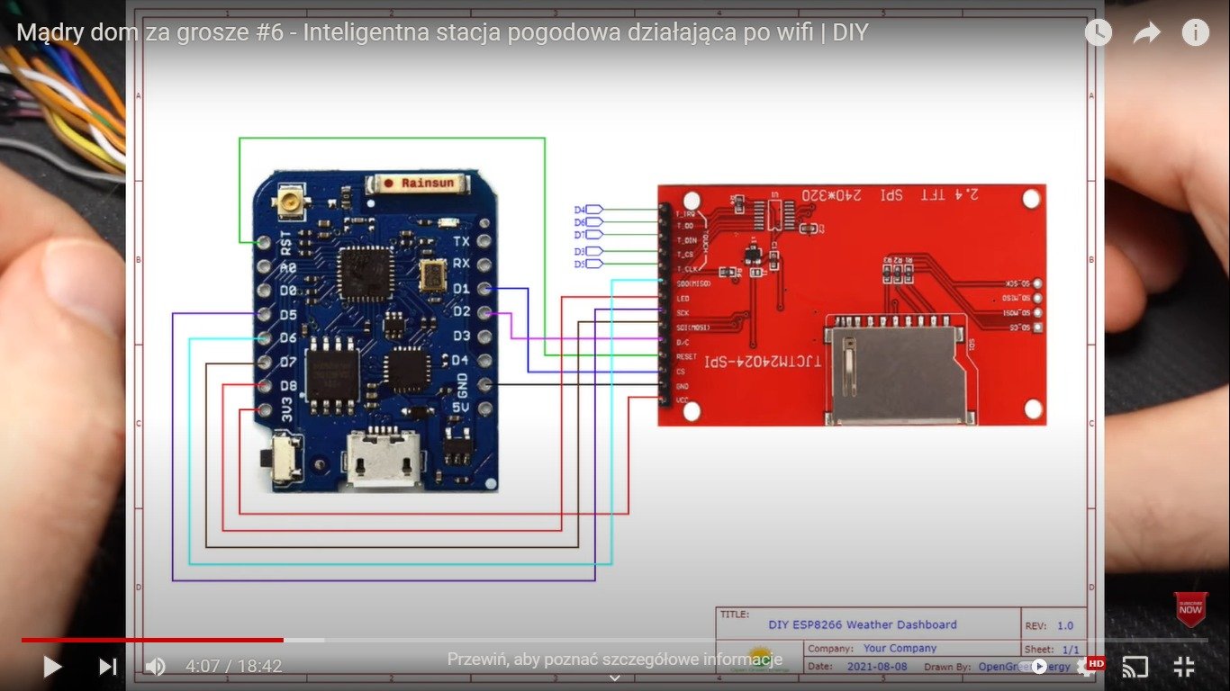

Witam.
Znalazłem na YouTube stacje pogodową. W podpisie pod filmem jest adres do kodu źródłowego który należy otworzyć w Arduino IDE, wpisać/zmienić w 3 linijkach dane i działa.
Ja jako zielony szczypiorek na wiosnę. -Spróbujmy
Wczoraj przyszły zamówione komponenty, więc wierząc w swoje siły przysiadłem fałda pościągałem, po instalowałem i po spędzeniu w sumie 7h udało mi się dojść jakich bibliotek mi brakuje. Lecz przy kompilacji wywala mi błąd.
Cytat
Kompilowanie szkicu... "C:\\Users\\Asus\\AppData\\Local\\Arduino15\\packages\\esp8266\\tools\\python3\\3.7.2-post1/python3" -I "C:\\Users\\Asus\\AppData\\Local\\Arduino15\\packages\\esp8266\\hardware\\esp8266\\3.0.2/tools/signing.py" --mode header --publickey "C:\\Users\\Asus\\Desktop\\andre\\ESP\\esp8266-weather-station-color/public.key" --out "C:\\Users\\Asus\\AppData\\Local\\Temp\\arduino_build_457180/core/Updater_Signing.h" "C:\\Users\\Asus\\AppData\\Local\\Arduino15\\packages\\esp8266\\tools\\xtensa-lx106-elf-gcc\\3.0.4-gcc10.3-1757bed/bin/xtensa-lx106-elf-g++" -D__ets__ -DICACHE_FLASH -U__STRICT_ANSI__ -D_GNU_SOURCE "-IC:\\Users\\Asus\\AppData\\Local\\Arduino15\\packages\\esp8266\\hardware\\esp8266\\3.0.2/tools/sdk/include" "-IC:\\Users\\Asus\\AppData\\Local\\Arduino15\\packages\\esp8266\\hardware\\esp8266\\3.0.2/tools/sdk/lwip2/include" "-IC:\\Users\\Asus\\AppData\\Local\\Arduino15\\packages\\esp8266\\hardware\\esp8266\\3.0.2/tools/sdk/libc/xtensa-lx106-elf/include" "-IC:\\Users\\Asus\\AppData\\Local\\Temp\\arduino_build_457180/core" -c -w -Werror=return-type -Os -g -free -fipa-pta -mlongcalls -mtext-section-literals -fno-rtti -falign-functions=4 -std=gnu++17 -MMD -ffunction-sections -fdata-sections -fno-exceptions -DMMU_IRAM_SIZE=0x8000 -DMMU_ICACHE_SIZE=0x8000 -DNONOSDK22x_190703=1 -DF_CPU=80000000L -DLWIP_OPEN_SRC -DTCP_MSS=536 -DLWIP_FEATURES=1 -DLWIP_IPV6=0 -DARDUINO=10818 -DARDUINO_ESP8266_NODEMCU_ESP12E -DARDUINO_ARCH_ESP8266 "-DARDUINO_BOARD=\"ESP8266_NODEMCU_ESP12E\"" -DLED_BUILTIN=2 -DFLASHMODE_DIO -DESP8266 "-IC:\\Users\\Asus\\AppData\\Local\\Arduino15\\packages\\esp8266\\hardware\\esp8266\\3.0.2\\cores\\esp8266" "-IC:\\Users\\Asus\\AppData\\Local\\Arduino15\\packages\\esp8266\\hardware\\esp8266\\3.0.2\\variants\\nodemcu" "-IC:\\Users\\Asus\\AppData\\Local\\Arduino15\\packages\\esp8266\\hardware\\esp8266\\3.0.2\\libraries\\SPI" "-IC:\\Users\\Asus\\AppData\\Local\\Arduino15\\packages\\esp8266\\hardware\\esp8266\\3.0.2\\libraries\\ESP8266WiFi\\src" "-IC:\\Users\\Asus\\Documents\\Arduino\\libraries\\ThingPulse_XPT2046_Touch-1.4.0" "-IC:\\Users\\Asus\\Documents\\Arduino\\libraries\\ESP8266_Weather_Station-2.1.0\\src" "-IC:\\Users\\Asus\\Documents\\Arduino\\libraries\\Json_Streaming_Parser" "-IC:\\Users\\Asus\\Documents\\Arduino\\libraries\\Mini_Grafx-1.2.5\\src" "C:\\Users\\Asus\\AppData\\Local\\Temp\\arduino_build_457180\\sketch\\esp8266-weather-station-color.ino.cpp" -o "C:\\Users\\Asus\\AppData\\Local\\Temp\\arduino_build_457180\\sketch\\esp8266-weather-station-color.ino.cpp.o" Użycie wcześniej skompilowanego pliku: C:\Users\Asus\AppData\Local\Temp\arduino_build_457180\sketch\TouchControllerWS.cpp.o esp8266-weather-station-color:83:31: error: 'TFT_CS' was not declared in this scope    83 | ILI9341_SPI tft = ILI9341_SPI(TFT_CS, TFT_DC);       |                               ^~~~~~ esp8266-weather-station-color:83:39: error: 'TFT_DC' was not declared in this scope    83 | ILI9341_SPI tft = ILI9341_SPI(TFT_CS, TFT_DC);       |                                       ^~~~~~ esp8266-weather-station-color:88:24: error: 'TOUCH_CS' was not declared in this scope    88 | XPT2046_Touchscreen ts(TOUCH_CS, TOUCH_IRQ);       |                        ^~~~~~~~ esp8266-weather-station-color:88:34: error: 'TOUCH_IRQ' was not declared in this scope    88 | XPT2046_Touchscreen ts(TOUCH_CS, TOUCH_IRQ);       |                                  ^~~~~~~~~ C:\Users\Asus\Desktop\andre\ESP\esp8266-weather-station-color\esp8266-weather-station-color.ino: In function 'void setup()': esp8266-weather-station-color:186:18: error: 'TFT_LED' was not declared in this scope   186 |   Serial.println(TFT_LED);       |                  ^~~~~~~ Użycie biblioteki SPI w wersji 1.0 z folderu: C:\Users\Asus\AppData\Local\Arduino15\packages\esp8266\hardware\esp8266\3.0.2\libraries\SPI  Użycie biblioteki ESP8266WiFi w wersji 1.0 z folderu: C:\Users\Asus\AppData\Local\Arduino15\packages\esp8266\hardware\esp8266\3.0.2\libraries\ESP8266WiFi  Użycie biblioteki ThingPulse_XPT2046_Touch-1.4.0 w wersji 1.4 z folderu: C:\Users\Asus\Documents\Arduino\libraries\ThingPulse_XPT2046_Touch-1.4.0  Użycie biblioteki ESP8266_Weather_Station-2.1.0 w wersji 2.1.0 z folderu: C:\Users\Asus\Documents\Arduino\libraries\ESP8266_Weather_Station-2.1.0  Użycie biblioteki Json_Streaming_Parser w wersji 1.0.5 z folderu: C:\Users\Asus\Documents\Arduino\libraries\Json_Streaming_Parser  Użycie biblioteki Mini_Grafx-1.2.5 w wersji 1.2.5 z folderu: C:\Users\Asus\Documents\Arduino\libraries\Mini_Grafx-1.2.5  exit status 1 'TFT_CS' was not declared in this scope
Mam płytkę Nodemcu CH340G V3 i ekranik MSP 2401 lub MSP 2042
Według LcdWiki sterownik który jest podany w kodzie powinien pasować.
A wywala błąd. Może ze złej biblioteki korzystam?
Będę wdzięczny za jakąkolwiek pomoc/wskazówkę co jest nie tak.
To kluczowa sprawa, stawiam na literówkę lub złą bibliotekę, ze względu na "rodzaj sprawy" stawiam na tą drugą możliwość. Gość z YT nie dał linków do użytych bibliotek?
Możesz tu wkleić kod Twojego gotowca?

Pierwsza sprawa to wiesz że do pamięci SPIFFS musisz wgrać obrazki z fazami księżyca, a ja nie widzę w załączonym przez Ciebie kodzie katalogu 'data' ? Ale wracając do Twojego problemu...
Masz nie zadeklarowane stałe : TFT_DC, TFT_CS, TFT_LED, TOUCH_IRQ
Tworzysz obiekt 'tft' dla klasy ILI9341_SPI, do konstruktora z parametrem przesyłasz stałe TFT_CS i TFT_DC których nie zadeklarowałeś wcześniej, kompilator nie wie co to jest i nie zna wartości jakie te stałe przechowują. Brakuje Ci ich definicji i wartości dla nich (nr. pinów)
Odnajdź kod źródłowy tej biblioteki, zapoznaj się z jej dokumentacją, a najprościej z przykładem jej użycia, tam na pewno będzie deklaracja tych stałych.
#define TFT_DC D2
#define TFT_CS D1
#define TFT_LED D8
#define TOUCH_CS D3
#define TOUCH_IRQ D4
// Initialize the driver
ILI9341_SPI tft = ILI9341_SPI(TFT_CS, TFT_DC); // w tym momencie dopiero jest wiadome to TFT_CS, TFT_DC

Udało się brakowało mi w setings.h
Teraz po wgraniu wszystko gra prócz tego że mam obraz w poziomie a nie w pionie i teraz nie wiem w czym problem czy w kodzie czy w wyświetlaczu a może w samym podłączeniu.
Może ktoś to rozgryzie
